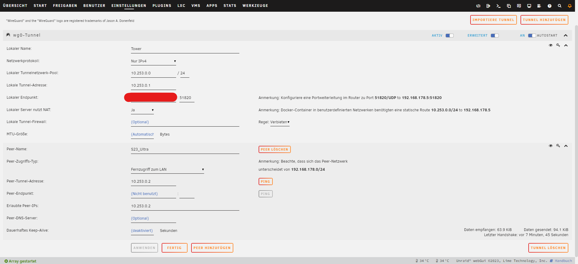

nachdem ich mir ein Wolf gesucht habe, bin ich zur Erkenntnis gekommen, dass wenn DOcker ein ist, ich keine VPN Verbindung zum ganzen Netz habe. Nur Unraid Server und Fritzbox ist dann erreichbar.
Schalte ich Docker aus, sind alle anderen LAN Verbindungen im Netz auch erreichbar. 🙈
Ich kann euch heute Nacht jegliche Konfigs zukommen. Vorab hat eventuell einer eine Idee oder das gleiche erlebt.

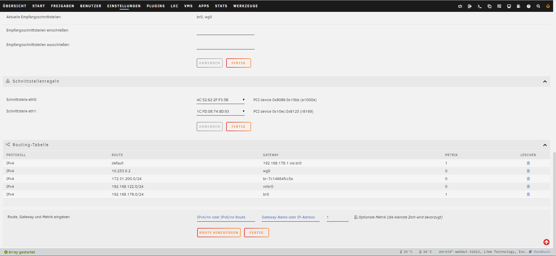

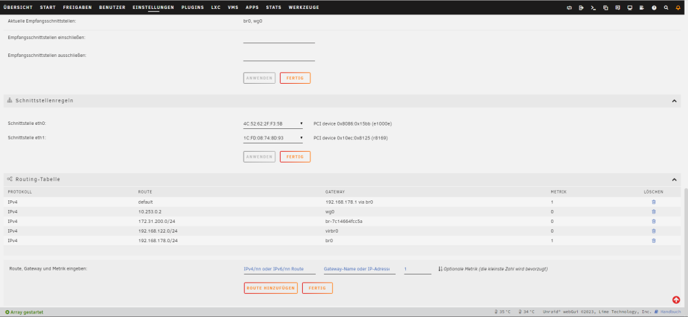

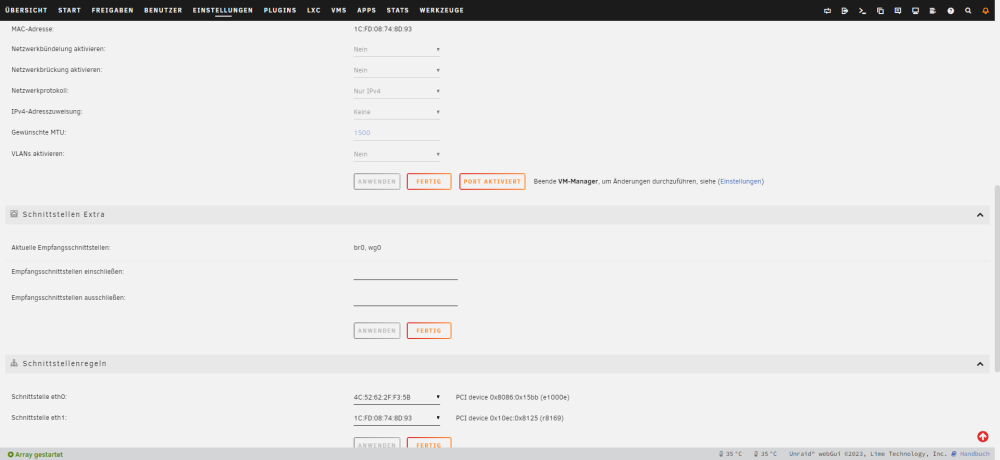

Edit: Ich konnte jetzt herausfinden was der Auslöser ist.
Ist "host access to custon networks" auf enabled kann ich auf meine ganz normale Geräte, wie Z. B. Dreambox, WLAN Steckdose etc. nicht mehr zugreifen.
Jetzt ist die Frage, liegt es an irgend eine config?
Ist durch das Updaten von Unraid in den letzten Jahre etwas kaputt gegangen? Schließlich hat sich der VPN Manager verändert.
Ist es nur bei mir so?

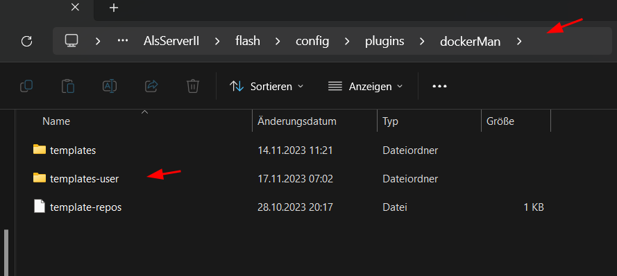

Mal was anderes. In welcher Datei sind die docker Container Einstellungen. Ich würde gerne den Stick komplett neu machen, jedoch die Möglichkeit nutzen mit "previus Apps", die docker Container zu wiederherstellen.

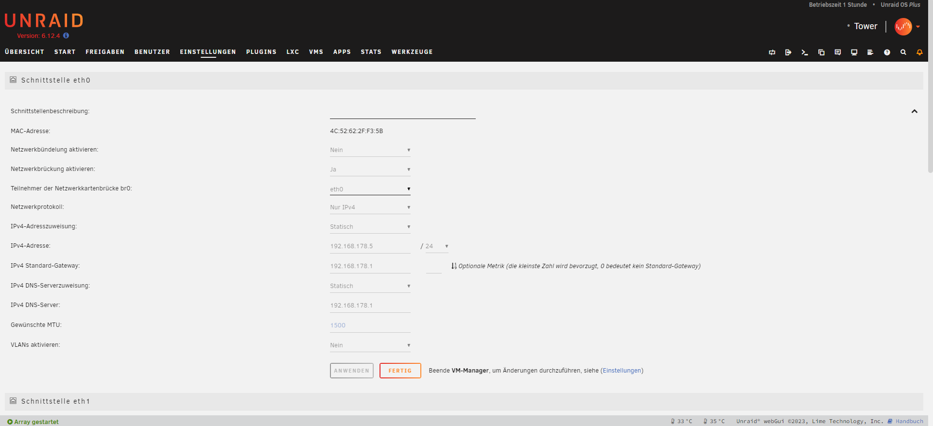

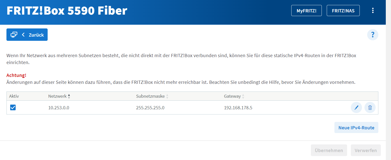

ich habe hier Unraid 6.12.4 mit FRITZ!box und macvlan. Einstellungen wie in den Release Notes empfohlen. Docker mit eigener ip und im Bridge.
ich kann mit WireGuard VPN über die Fritz alles in meinem Netz erreichen:
-Unraid
-Share per SMB
-Bridge Docker
-eth0 Docker
-VM

Es geht halt bei mir nicht anders. Weil man mit der fritzbox keine zwei Wireguard Verbindungen, Z. B. Eine mit einem VPN Anbieter und gleichzeitig eine Verbindung mit dem Tablet nach Hause erstellen kann. Das geht entweder oder.
Dann bleibt mir nur tatsächlich den Stick komplett platt zu machen und lediglich die templates rüber zu kopieren. Vielleicht geht's ja dann.
Am liebsten würde ich alles so lassen außer die Netzwerk Sachen, die natürlich alle löschen [emoji28]

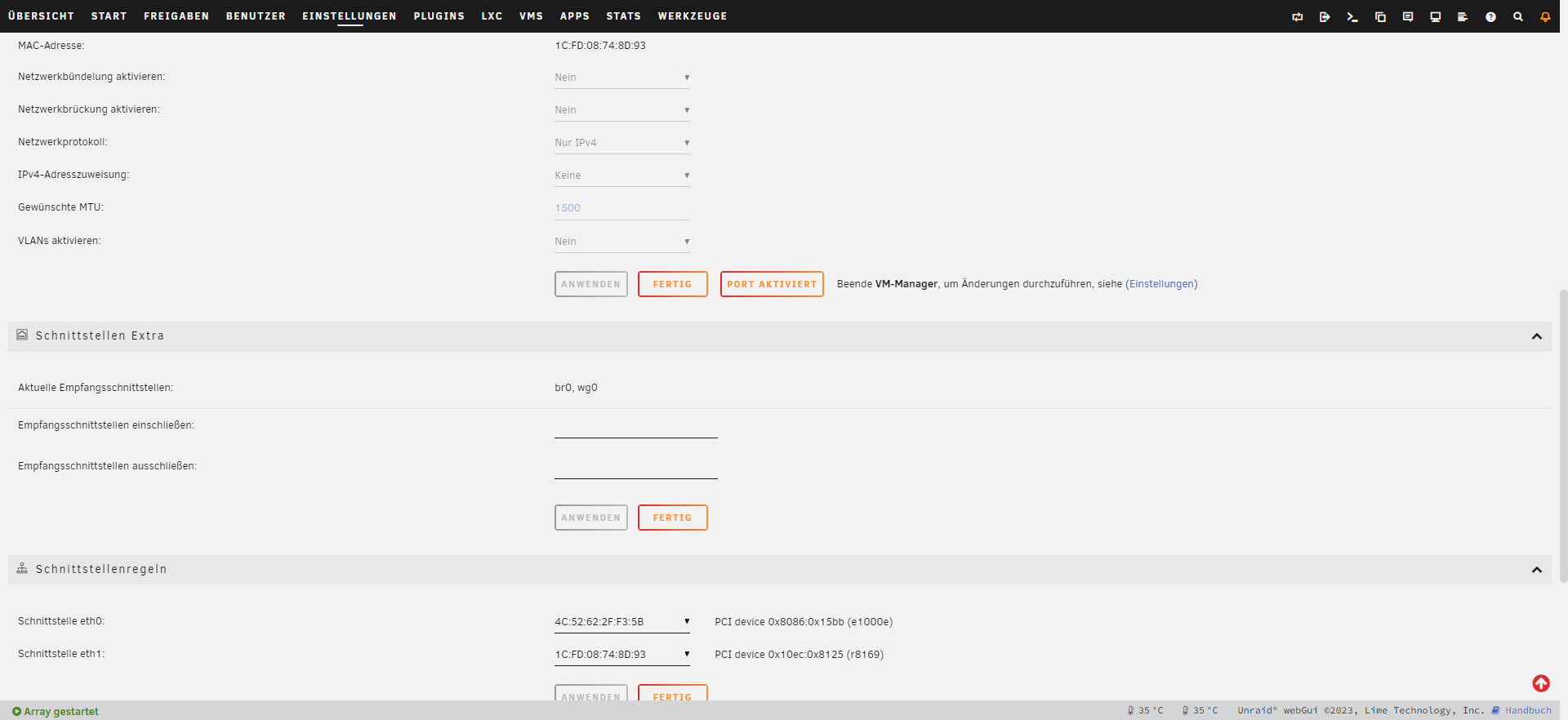

Das ganze hätte sich lösen können indem man den vhost "adapter" mit in die Wireguard config file schreibt. hier z.b.
Ich hab jetzt noch nicht geguckt ob das bei 12.5 mitbedacht wurde, ist aber auch eigentlich wumpe.
