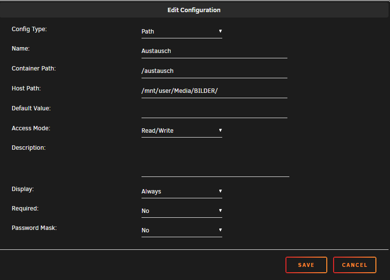

so wäre der Share /mnt/user/Media/BILDER/ innerhalb des Dockers unter /austausch verfügbar ...

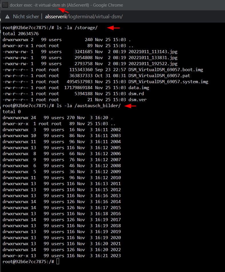

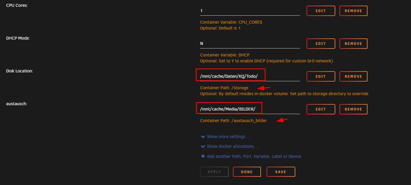

ich nutze ja dsm nicht, aber ich verstehe nicht was du meinst ... aber mal zum Spaß
es gibt ja bereits einen Eintrag für einen mount point, /storage ... ich hab jetzt mal noch einen zusätzlich ergänzt, /austausch_bilder
und beide sind auch mounted in dem virtual dsm docker
sprich, meine Bilder vom Host liegen aus "Docker Sicht" unter /austausch_bilder ... ich schätze du solltest dich zu dem Thema nochmals einlesen ...

Mach mal bitte einen Screenshot von Deiner Container Einstellung zum Mount.
Edited by hawihoney
Hallo,
hier der Screen. Wie gesagt, ich glaube ich krieg das schon hin, dass ich ihn an den Docker weitergebe. Ich kann ihn da aber nicht mounten - so das ihn dsm sieht.
Ich hab es jetzt mal über remote folder gelöst. Denke aber das ist langsamer...
So wie ich die Hilfe (https://github.com/vdsm/virtual-dsm) lese, kann man keine Ordner einfach so einhängen. Da muss man immer diese Laufwerke generieren...
