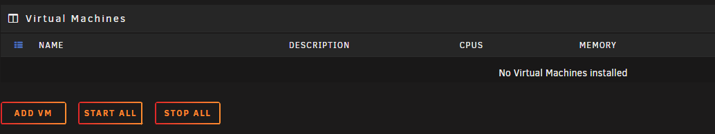

Keine VMs und Docker Container mehr plötzlich
Hallo zusammen, ich habe folgendes Problem: Nachdem mein Passwortmanager (Vaultwarden Docker) nicht mehr ging, startete ich den Server neu. Nach dem Start stelle ich fest:
und
Docker und VMs, alles weg,
Habt ihr irgend eine Idee wo ich ansetzen kann?
Danke!!

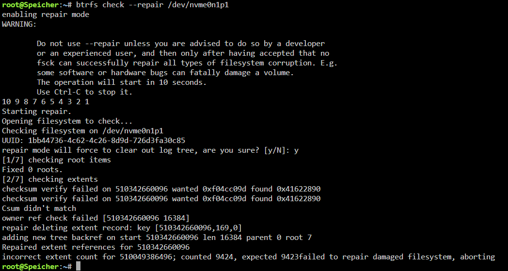

danke, Ich habe es herleiten können, es ging nur über das zentrale Terminal nicht in der GUI den Repair zu starten, da der an einer y/N Frage hängen bleibt. Dennoch: Leider erfolglos:
Also Fokus auf die Recovery:

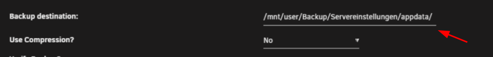

Hast Du Plugins, welche Backups der beiden genannten verzeichnisse/Shares irgendwohin gesichert haben?
Dann wäre es jetzt Zeit sich damit zu beschäftigen wo diese Backups liegen
Ja, ich bin dabei das Konstrukt zu verstehen, daher ist mir noch nicht klar, wie ich die Backups der Folder wieder in ein funktionierenden Stand versetze. Ich nutze für AppData:
und für VMs:
Bedeutet es also ich formatiere die Cache SSD als xfs und kopiere die zwei Verzeichnisse da drauf? Wie Erkläre ich dann Docker und VMs dass das wieder geht? Entschuldigt die blöden Fragen, das ist gerade Lernstoff für mich..

Nachdem ich das Array nachdem ich im Maintenance Mode die repair durchgeführt hatte (und den vorherigen Beitrag geschrieben hatte), stoppte und startete ich das Array im Standardmodus um mich mit dem Löschen der SSD zu beschäftigen. Plötzlich: SSD erkannt.. Docker und VMs da.
Scheinbar war trotz abort Meldung die Reparatur erfolgreich.
Dennoch: Da ich nicht weiß wie lange das hält: Ich möchte das gerne auf xfs umsteigen und deinen Backup/Restore weg verstehen @DataCollector, im besten Fall sogar raffen, wie ich mit meinem Backup den Restore geschafft hätte.

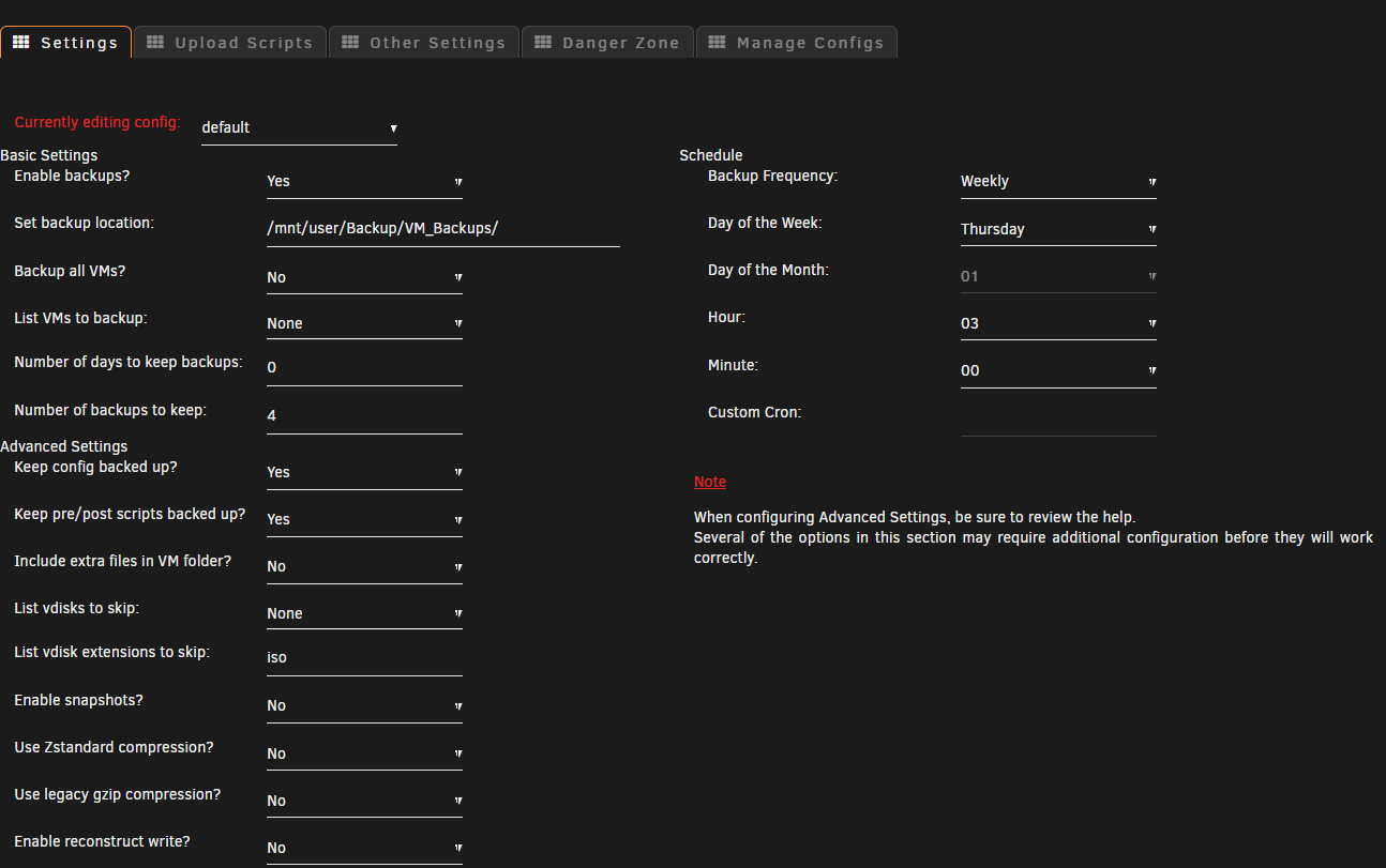

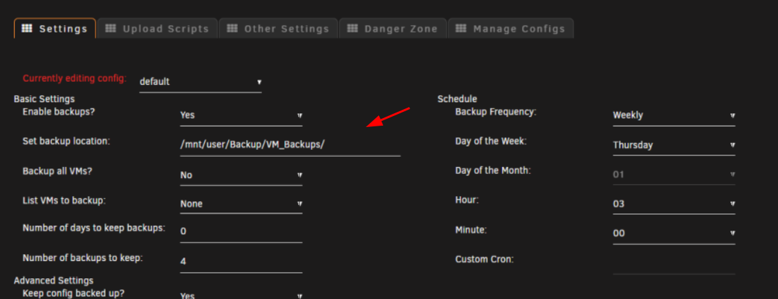

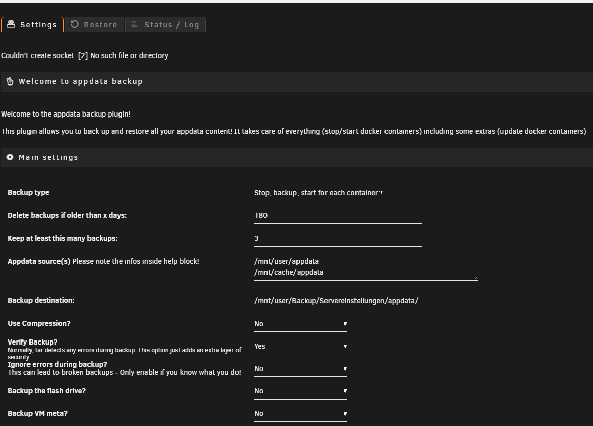

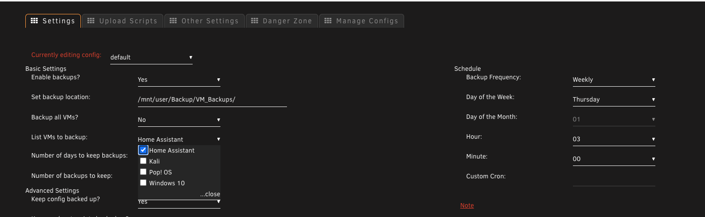

Ich kenne beide Plugins nicht, lese aber in den Screenshots:
in beiden Plugineinstellungen als Zielverzeichnis:
   /mnt/user/Backup
Ich hoffe das wird nicht durch den Cache gepuffert, der auf dem selben Datenträger liegt. Wenn ja, sind die Backups vielleicht auch weg.
Bei dem Plugin für VM hast Du eingestellt, daß Du nicht alle VMs sichern willst und auch keine VM zur Sicherung ausgewählt.
Kann es sein, daß Du gar keine Sicherung der VMs hast?
Vielleicht schaust Du mal in das Verzeichnis /mnt/user/Backup rein, ob es und was da überhaupt vorhanden ist.
nein der Backup share ist ohne cache, aber guter Punkt! Sollte vermutlich zu den "never dos" gehören.
ich denke schon, das war auf dem Screenshot nicht zu sehen:
681602815_Bildschirmfoto2023-12-01um00_06_53.thumb.png.2cb687a14a9945c1e0c56da94ee6e1b6.png
mir gehts aktuell nur um die HASS VM die anderen sind nur temporäre Spielereien zum lernen momentan.

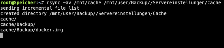

Ich versuche gerade ein rsync um den gesamten Zustand noch mal zu sichern inklusive des docker.img (das wurde glaube ich nicht gesichert).

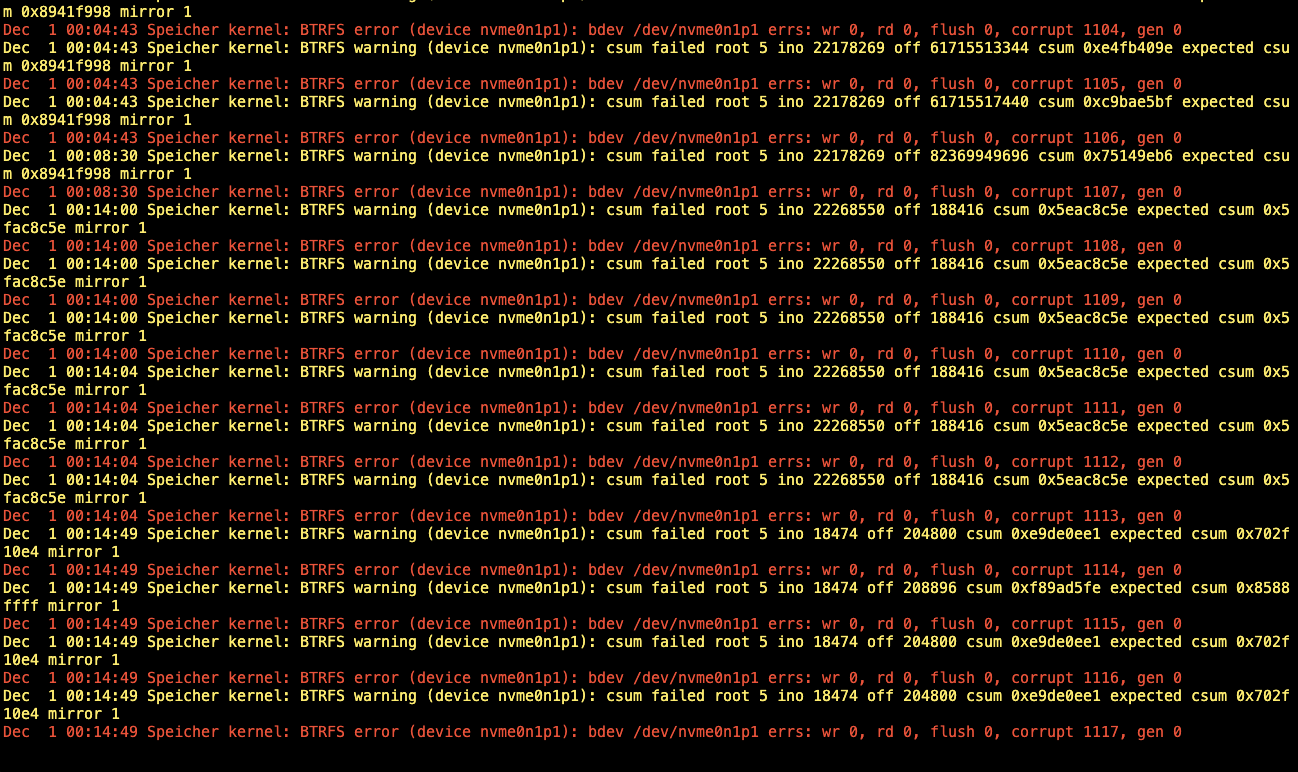

Das Log spuckt dabei auch schon wieder spannende Fehler aus:
Sollte das klappen halte ich mich an deine Anleitung und versuche den Transfer. Alternativ könnte man vermutlich alle shares so einstellen dass sie den Cache leer räumen und die Docker/VMs abschalten und den moover laufen lassen (geht dann aber nur wenn die SSD so lange durchhält).
Wenn beides nicht klappt muss ich mich damit beschäftigen, wie ich das Docker Image wieder neu generiere.
38 minutes ago, zw3ist3in said:
Vielen Dank für eure Mühe, heute ist genau das gleiche wieder passiert,
urks.
Ich habe schon so öfters über btrfs Probleme gelesen, aber Dich trifft es jetzt ja in sehr kurzer Folge.
Gehe davon aus, daß das nun aktuellste Backup ggf. auch schon leicht beschädigt ist.
Tja, die Screenshots deuten ja wirklich gewaltig viele btrfs Probleme an.
Wenn Dein Backup fertig (und hoffentlich fehlerfrei!) ist: Cache/Pool platt machen und mit einem geeigneten Filesystem neu erstellen wäre jetzt wirklich mein erster Rat.
Nur ein Datenträger im Cache/Pool: xfs
Mehrere Datenträger im Cache/Pool als Raid verbunden: zfs (sofern die unraidversion das schon beherrscht).

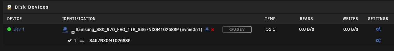

Nachdem der Mover nicht wollte habe ich mich für die Löschen, XFS Formatieren und Backup einspielen-Lösung entschieden.

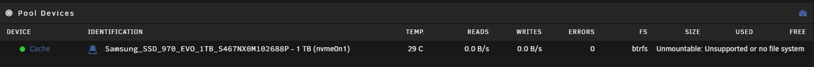

Ich habe Das Array gestoppt, die SSD mit preclear behandelt (das hat sich zwei mal aufgehängt, konnte dann aber fortgesetzt werden nach einem Server Neustart). Das Preclear wurde schlussendlich abgeschlossen angeblich ohne Fehler.

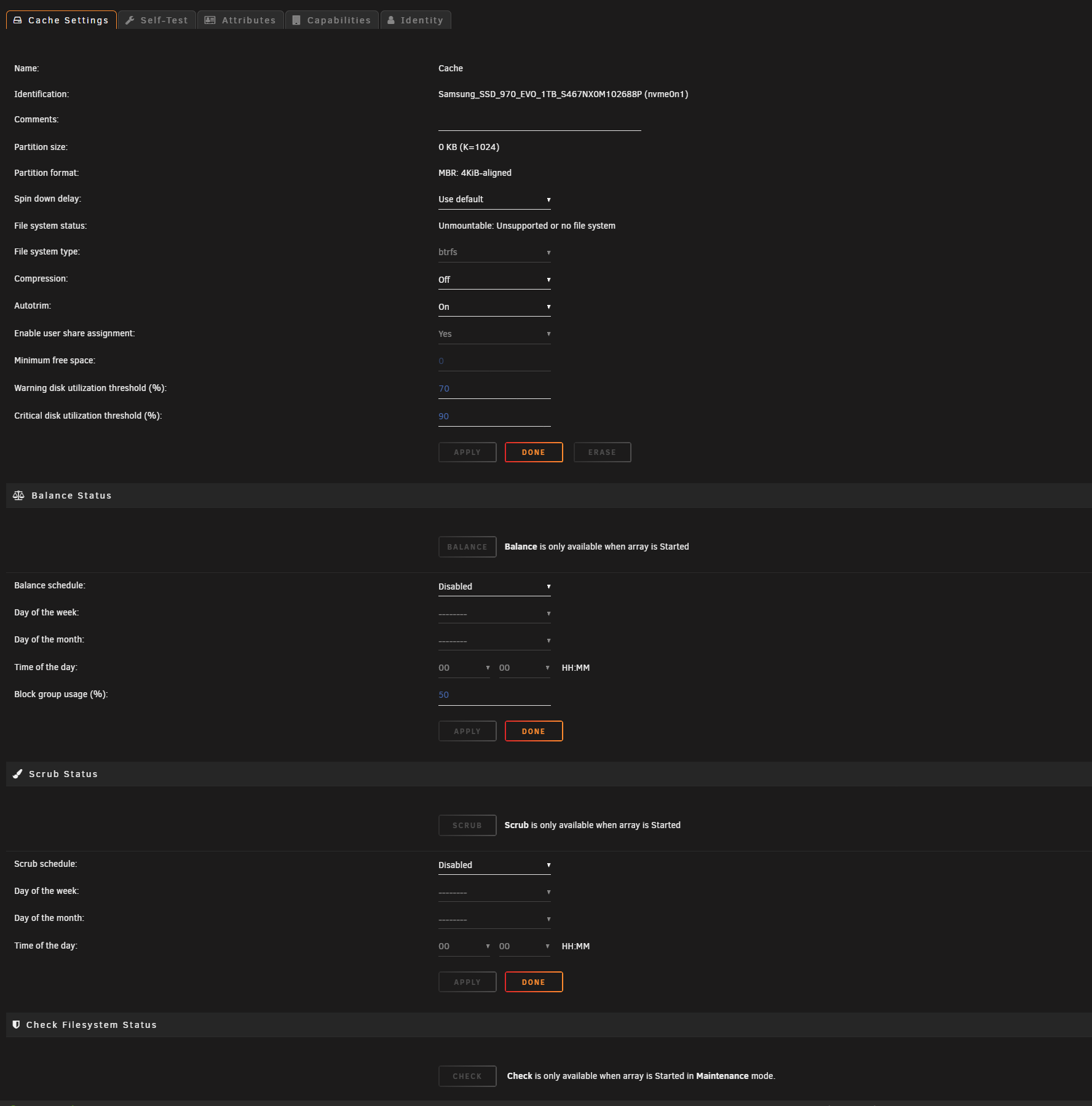

Nach der Formatierung auf XFS sah die Platte allerdings so aus:
wenn ich diese dann wieder als Cache Drive hinzufüge, verlangt sie unten eine Formatierung und hat dann einfach, ochne dass ich was einstellen kann, wieder BTRFS:
Ist die Platte selbst vielleicht doch hin? SMART sagt nichts auffälliges..
Sorry, ich habe mal dein Screenshot entwendet :D
Stop mal das Array, dann geh auf die Platte und dann solltest du das File System auswählen können.
Anschließend das Array wieder starten und nochmal formatieren, wenn ich mich recht entsinne.
Danke @Patty92, das hat geklappt mit dem Umformatieren.

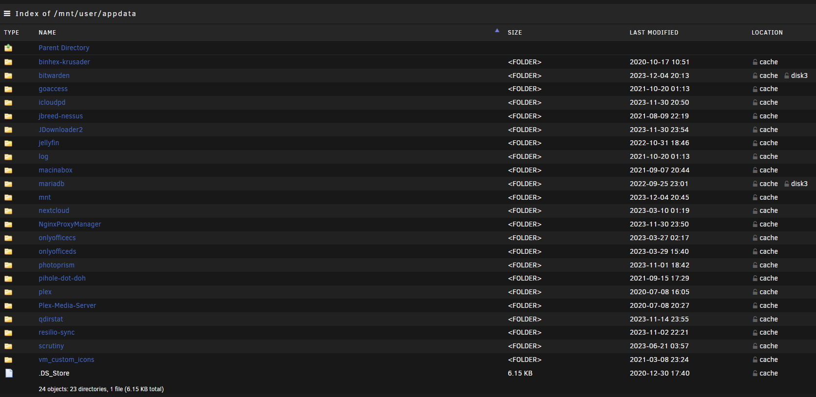

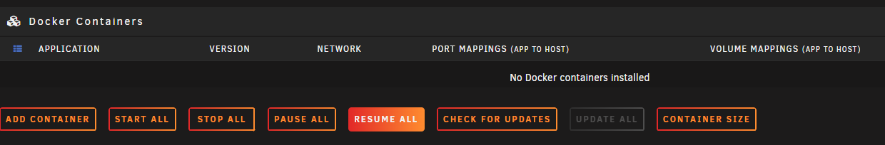

Jetzt stehe ich leider vor dem nächsten Problem: Nach dem Zurückkopieren ist mein Docker Tab trotzdem leer, auch wenn die Daten wieder auf dem Cachdrive sind.. Welchen Schritt muss ich machen um die Container wieder "zuzweisen"?
Hey,
deine Docker Templates sollten ja noch da sein.
Mach mal: "Docker" - "Add Container" - "Template" -> "Select a Template".
Hier sollten deine Container Template zu sehen sein.
Einen auswählen und erstellen lassen.
ok danke, ich sehe da sind noch einige Einstellungen aber das scheint nicht alles zu sein, ich hatte z.b. so ein extra docker netzwerk das scheint weg zu sein. Muss man sowas neu erstellen oder wie kann ich das finden? Sorry bin gerade echt lost.

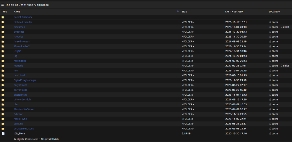

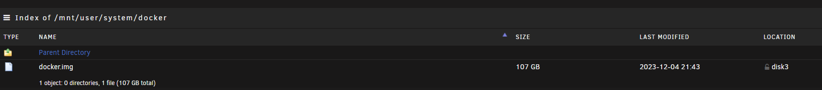

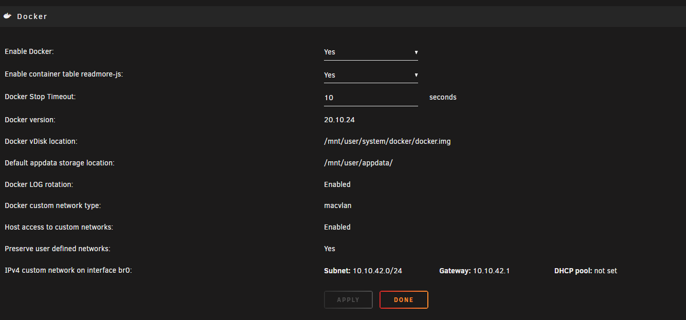

ok das hatte ich mir gedacht und die gesicherte docker.img wieder da hinkopiert. Was übersehe ich da?
und docker Einstellungen:
und der AppData Share

Schon einmal versucht nach dem kopieren der „docker.img“ einmal docker zu deaktivieren und dann wieder zu aktivieren?
Bzw. Docker deaktivieren, die Datei kopieren, Docker wieder aktivieren.
Wenn ja, und das klappt nicht, kann ich an der Stelle leider nicht weiterhelfen und du müsstest warten bis dazu jemand anderes etwas sagen kann.
Ich kenne die Prozedur nur so, das man appdata wiederherstellt, Docker startet und auf Basis seiner Templates die Container wieder erstellt.
Vielen Dank dir! Es hilft mir schon, dass ich es theoretisch richtig gemacht habe. Es kann sein, dass die docker.img durch das kaputte Dateisystem auf der cache Platte kaputt war als ich es sicherte.. Nachdem ich wieder ein custom Docker Netzwerk erstellt habe, klappt auch das neu Erstellen der Container nach und nach aus den Templates. Das ist schon mal gut.
Die schlechte Nachricht ist, scheinbar hat das Heruntersichern der einen wichtigen Home Assistant VM auch nicht richtig geklappt. Aber darum kümmere ich mich, wenn ich Docker hinbekommen habe.

Noch ein gutes Update. Das VM Backup Plugin hat tatsächlich funktioniert. Speziell die Home Assistant VM nutzt keine .img, sondern .qcow2 files. Wenn mich nicht alles täuscht, bin ich auf einem guten Weg.
