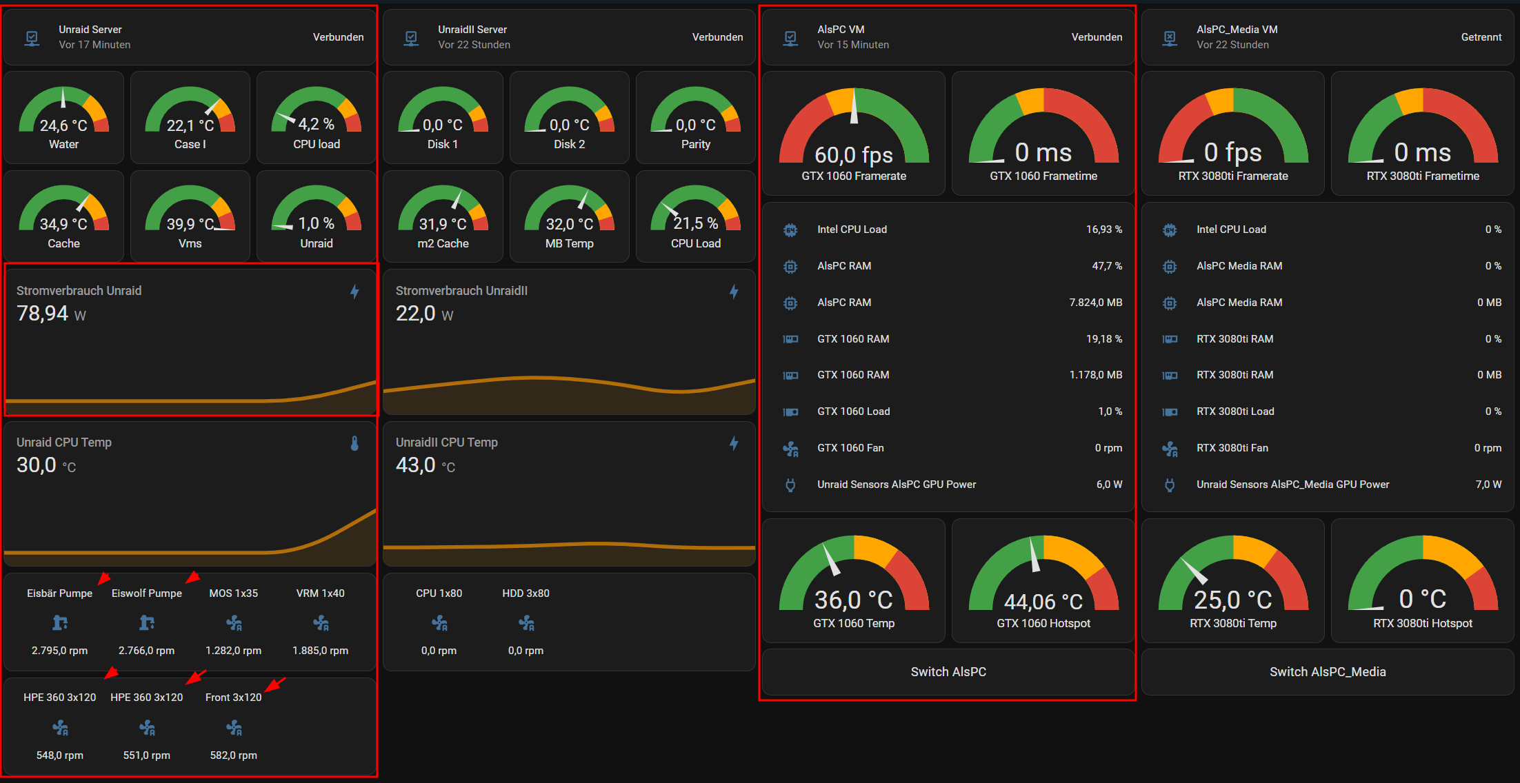

auch hier ggf. ein kleiner Nachtrag, auch wenn deine CPU sicherlich mehr Power hat ... (ich hab nur nen i9-10850k)
hier mal mit laufender Desktop VM (GTX 1060) und einer RTX3080ti im "sleep", links der Server, rechts die laufende VM, knapp 80 W im Betrieb ...
wie gesagt, ganz rechts wäre die Gaming VM ... welche gerade nicht aktiv ist ...
und ich hab noch 2 x AIO Wakü verbaut (Pumpen), ein paar Lüfter ... womit ich aktuell (ohne HDD's, nur 2 x nvme, die sind in UnraidII gewandert) bei knapp 45 W im idle liegen würde, sprich, du hättest Potenzial gehabt ... mit AMD kann ich leider nicht viel helfen was da geht und was nicht ... werden vielleicht andere etwas dazu sagen können.
Das ist ja Wahnsinn, wie sparsam dein System im vergleich ist!
naja, die meisten hier versuchen unter 10W zu kommen ;) aber ja, ich bin für die Maschine super zufrieden ;)
zu deinem screen und Taktraten, die alleine bestimmen nicht wirklich den Verbrauch, der load macht das ... du kannst auch (bei Intel, AMD sicher auch) zwischen performance und powersafe hin und her schalten ... mache ich auch ohne VM im Idle ...
VM an, die Kerne auf Performance, VM aus, powersafe mode ... macht ca. 1 - 3 W aus (taktet dann von 5,2 auf 3,6 hier)
