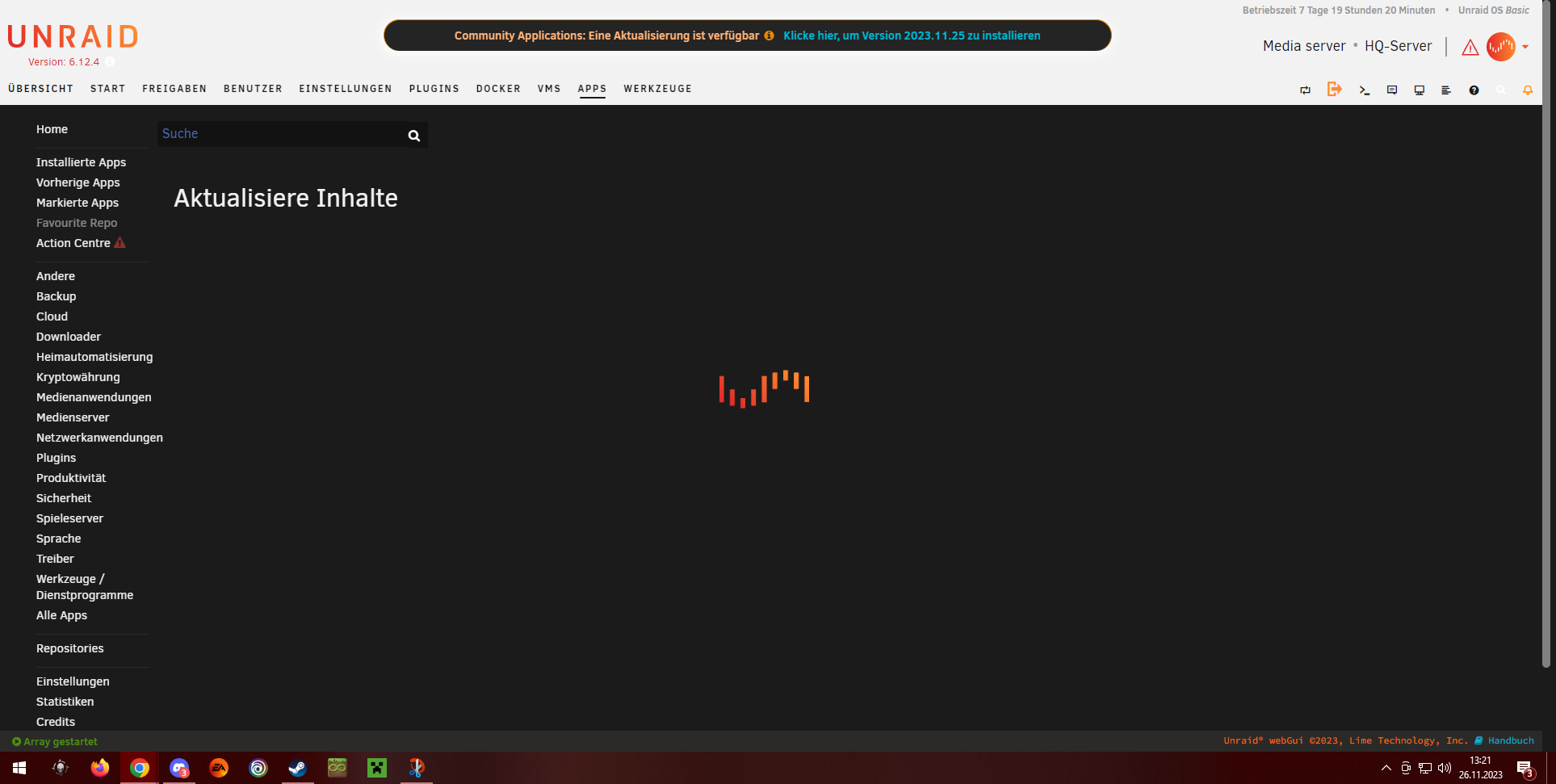

Haay hoo, ich habe folgenden Fehler:

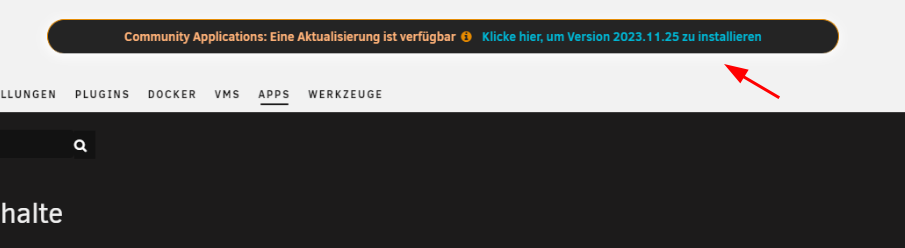

wenn ich auf die Community Applications Seite gehe fängt diese wie gewohnt an zu laden, hört jedoch nicht mehr auf und reagiert auf keine Eingabe, quasi freezed. Oben im Header steht das die Version 2023.11.25 verfügbar ist, jedoch lässt sich der  Link nicht ausführen, wie alles andere auf der Seite....
Hat damit jemand Erfahrung und kann mir weiterhelfen?
Vielen Dank im Voraus :)2066336238_Screenshot2023-11-26132200.thumb.png.f9e0031b6350e52e23af3392a01088f2.png

Bin auch auf 6.12.4 und bei mir funktioniert es. Ich konnte auch das Update auf 2023.11.25 durchführen.
Ich hab das deutsche Sprachpaket nicht installiert.
Hast du einen anderen Browser getestet oder den Cache geleert?
Pihole oder Ähnliches mal deaktiviert, falls im Einsatz.
Disable any and all browser extensions and try again

Hast Du mal die Plugin-seite betreten und versucht dort die CA zu aktualisieren, bevor Du den APP Store betrittst?

danke dir für deine Hilfe, das war tatsächlich die Ursache des Fehlers 🤦‍♂️
bin noch neu im Thema Unraid-Server und lerne steht's dazu 😁
dafür hätte ein Klick in der Kopfzeile gereicht ;)

das hatte ich bereits versucht, aber es ging nichts mehr auf der Seite, die war quasi eingefroren
Vermutlich gab es gerade dann, als Du es in der Kopfzeile versucht hast ein Netzwerkproblem (Schluckauf beim APP Server).
Aber Du hast es ja jetzt hinbekommen.
