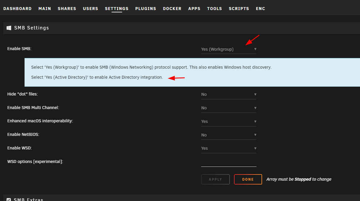

Was mich etwas stutzig macht, ist der Hinweis bzgl. Der nicht verfügbaren Domäne. Sind bzw. waren die PC‘s mal in einer?
Oder hast du in der qnap und auch jetzt in Unraid was mit Active Directory konfiguriert?

Hallo Nochmal, oder meist du mir Active Direcory das hier?
8 hours ago, Namlus said:
selben Domäne "WORKGROUP"
Dann sind sie in keiner Domäne sondern in der Arbeitsgruppe WORKGROUP.
Hier steht bei mir Yes(WORKGROUP).
und so sollte es auch sein wenn kein AD genutzt wird ...
@Namlus wenn du AD aktivierst dann muss halt alles auch entsprechend passen ... ;)
