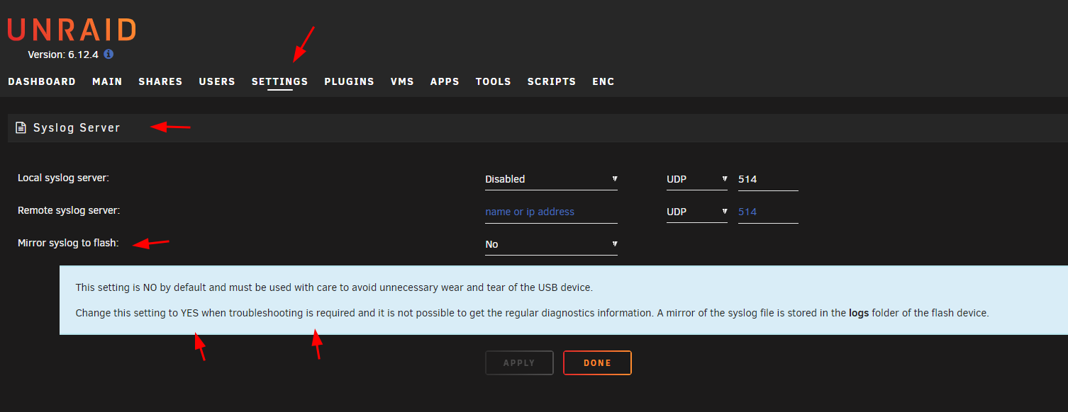

syslog einrichten und posten
diagnostics ...

Das Problem ist, dass die Diagnostics beim Serverneustart zurückgesetzt werden. Heute nacht ist es wieder passiert (~12h vor Erstellung der Diagnostic).
zur Fehlersuche besser mal einrichten ...

mach das bitte zuerst, dann mal laufen lassen mit syslog > flash, damit fängst du etwas mehr ein ... und wir sehen eher den Fehler.
Das habe ich gemacht und heute Morgen war der Server wieder nicht ansprechbar. Ich habe einen Bildschirm, Maus und Tastatur eingesteckt. Der Bildschirm hat ein Standbild von heute Morgen um 8:07 (?) angezeigt. Interaktionen mit Maus und Tastatur hatten keinen Einfluss, der Mauszeiger hat sich nicht bewegt, die Zahlen auf dem Bildschirm (Uhrzeit, Reads) auch nicht.
Ich hoffe der syslog hilft und freue mich über jegliche Unterstützung.

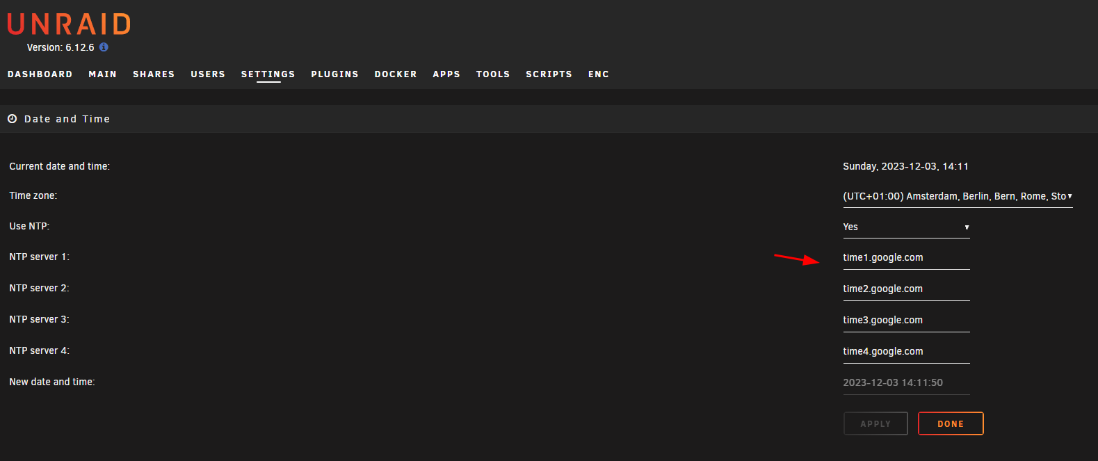

Ich glaube, die Uhrzeit meines Servers stimmt nicht. Wenn ich den Server hochfahre, steht direkt "Uptime 9 hours 1 minutes", sprich die Zeit geht 9 stunden voraus? Wie fixe ich das?
Settings > Date and Time > Current date and time: Sunday, 2023 December 3, 03:11 <-- stimmt ja nicht, es ist 12:11.
Settings > Date and Time > Time zone: UTC+01:00 Amsterdam, Berlin, ... <-- stimmt aber
Settings > Date and Time > Use NTP: yes <-- falls das was damit zu tun hat
2 hours ago, alturismo said:
und NTP Server hast du auch eingestellt ?
und auch im BIOS die Zeit richtig setzen ... wobei dies jetzt sicherlich der Grund deiner Freezes sind ...
wie gesagt, AMD Systeme und ich ... da bin ich max. 3. Wahl in der Hilfestellung ;) grobe Fehler sehe ich keine mehr.
Nein, das hatte ich nicht. Vielen Dank. Auch im Bios stimmt jetzt die Uhrzeit.
