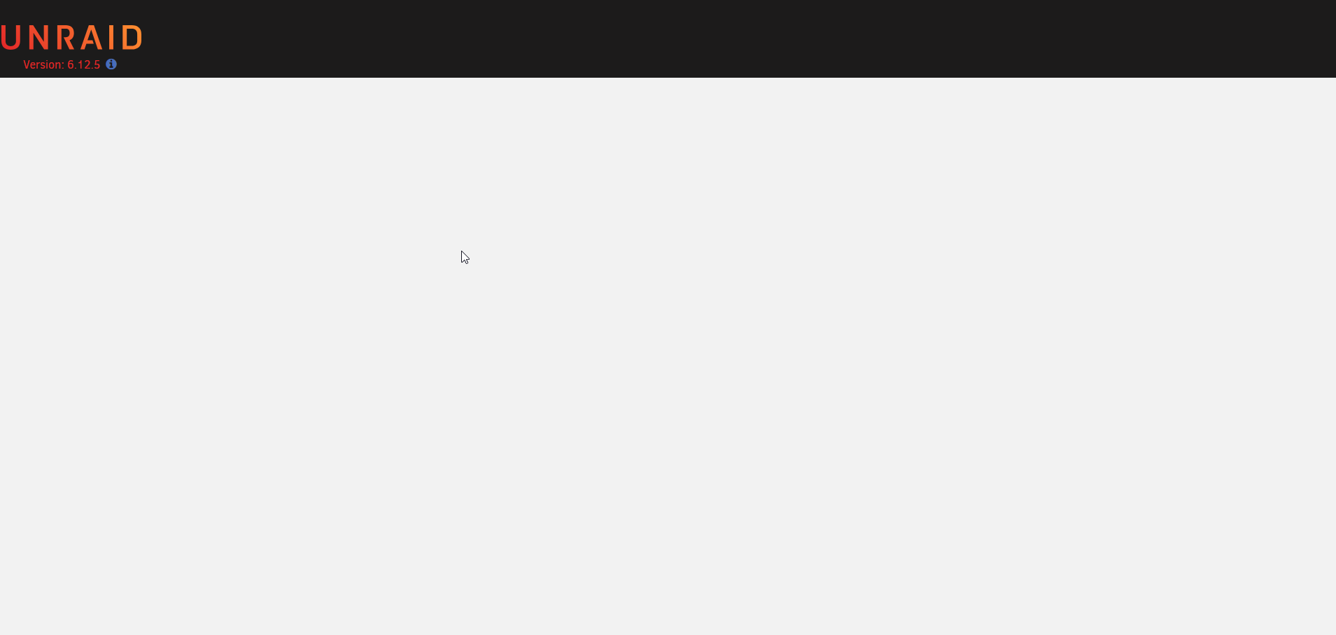

Hallo, ich bin ziemlich neu und habe seit circa einer Woche einen Unraid Server laufen. Nun habe ich über die community Apps die Sprache Deutsch installiert. In dem Moment als ich zur Sprache gewechselt habe ist die WebGui abgeschmiert beziehungsweise kann keine Informationen mehr sehen man kann sich auf den Server einloggen, aber es wird nichts mehr angezeigt. Gibt es eine Möglichkeit das zu fixen oder rückgängig zu machen, so dass die WebGui wieder was anzeigt?

Habe es hinbekommen, dass wieder was angezeigt wird über das Terminal, die .xml gelöscht. Woran kann sowas liegen ?
Wie hast du es zum laufen bekommen? ich hab nen update gemacht auf die aktuelle version,, server neugestartet und möchte mich einloggen ..... GUI weiß.
Was kann ich machen ich kann nicht mal mein array starten.

Bei mir geht das deutsche Sprachpaket nicht. Schon paar mal probiert und aus dem appstore neugeladen. Kann mich danach einlogen aber es wird mir nichts angezeigt.

Ich hab auch noch keine Lösung. Version 6.12.6 - Sprachpacket installiert wieder weisses Gui.

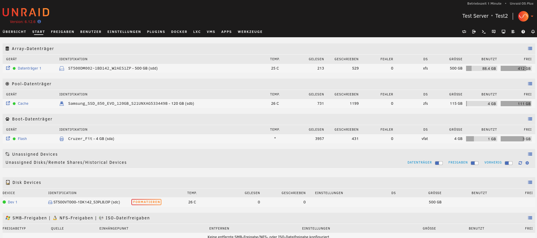

Kann ich so nicht bestätigen, hier läuft alles. Entfern das Sprachpaket und installier es komplett neu, siehe Lösung von @alturismo
EDIT: Hier nochmal ein Screenshot von einem Test Server:
Keine Ahnung ich musste es wieder vom Stick löschen. Danach unter Tools geschaut nur english drin. Aus dem CA deutsch installiert, Ergebniss GUI weiß.
Keine Ahnung was ich falsch mache :(
