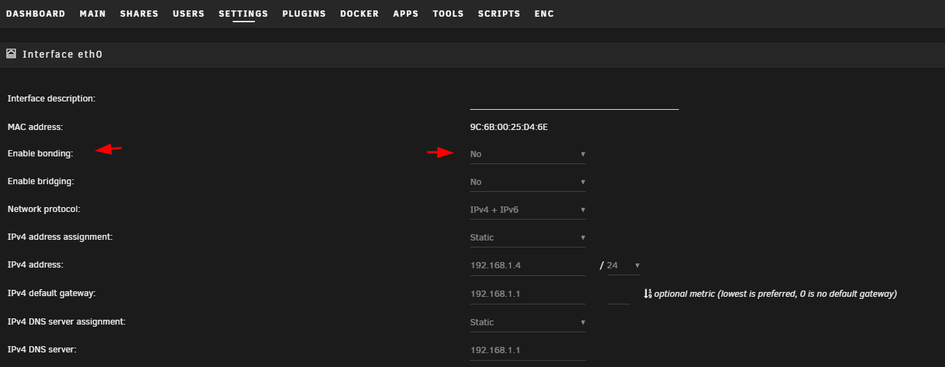

Kannst du mir kurz bei diesem Thema helfen.. lt. Release Note muss ich wenn paar Docker nicht Starten auf Custom eht0 einstellen.. ich hab die Auswahl jedoch nicht..
ich hab nur bond0 und das hat ja auch den Fehler letztes mal verursacht..
Vielleicht liegt in der Sache bei mir der Hund begraben.. die Docker mit Custom IP starten nicht..
weil du einen bond eingerichtet hast (obwohl sicherlich nur eine Karte da ist) ... aber das passt dann schon, du musst den Docker nur "updaten" ... force update, oder remove, readd, oder ... da der Netzwerk Part nicht mehr passt ...
Nachtrag, mit einer Netzwerkkarte ... schaltet man das aus
macht ja nur Sinn mit 2+ Netzwerkkarten ... ;) oder ? ;)
Okey damit ist die Frage auch erledigt mit warum Bond0 steht statt eht0.. hab mich bestimmt verklickt beim Bond und Bridge.. scheisse..
