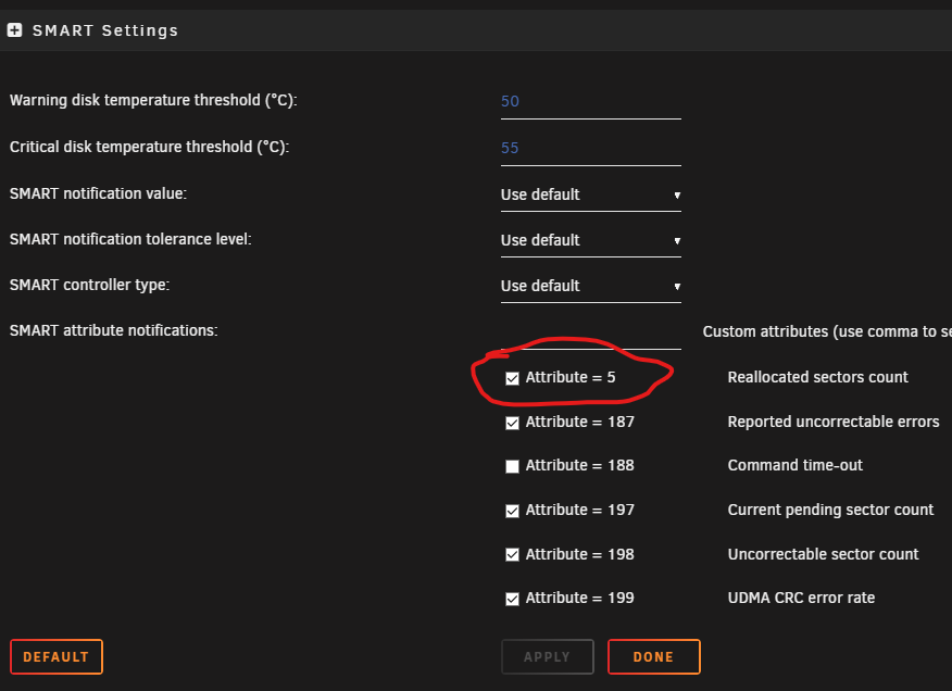

ich habe letztens leider bei meiner paritätsplatte die Meldung erhalten das sie einen Smart Fehler hat.
Ich möchte das beobachten aber ich würde es gerne so einstellen das es erst wieder ich sag mal bei 12 wieder meldet.
Wenn ich den Hacken hier bei dem nächsten Foto entferne ist die Meldung weg aber dann kommt auch keine neue.
Kann mir jemand helfen und sagen wo ich das einstellen kann?
Vielen Dank!

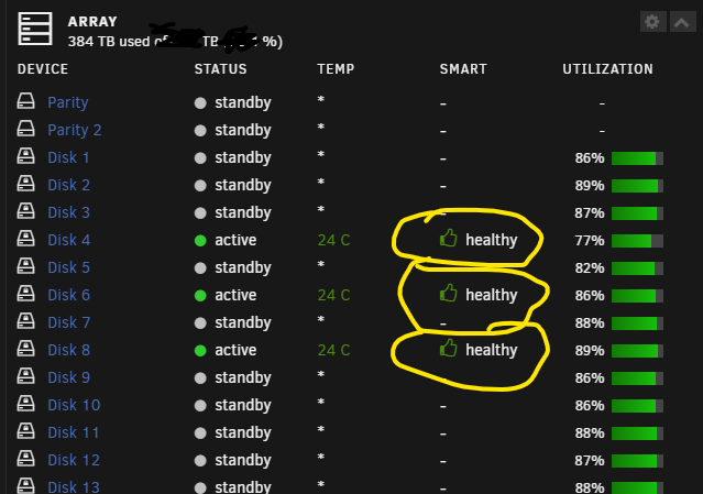

Ich kann Dir nicht sagen, wie Du einen Schwellwert (12) einstellst, aber man kann unraid mitteilen, daß man mit dem aktuellen Wert einverstanden ist und er sich erst bei Änderung wieder melden soll.
Zuerst schaltest Du das zu überwachende Attribut wieder ein.
Screenshot 1 Datenträger Tab:
Danach gehst Du in das Dashboard und schaust nach der betreffenden Festplatte/SSD und siehst dort ein Handsymbol (wenn die Festplatten gerade laufen und nicht schlafen/Spindown). Bei negativen Meldungen ist es farblich (ich glaube rot oder gelb) hervorgehoben. Wenn Du da drauf klickst, dann akzeptierst Du den aktuellen "IST" Zustand und wenn sich etwas bei den überwachten Attributen verschlechtert wird unraid sich erst dann wieder dazu melden.
Screenshot 2 Dashboard:

Cool, vielen Dank !
Habe den Datenträger sprich Paritätsplatte angeklickt es ging ein popup Fenster auf in dem ich auf akzeptieren Oder Bestätigung geklickt habe nun ist alles wieder grün.
„Und wenn es sich wieder verschlechtert dann bekomme ich eine neue Meldung?
Ja, wenn es eben eines der überwachten Attribute ist.
