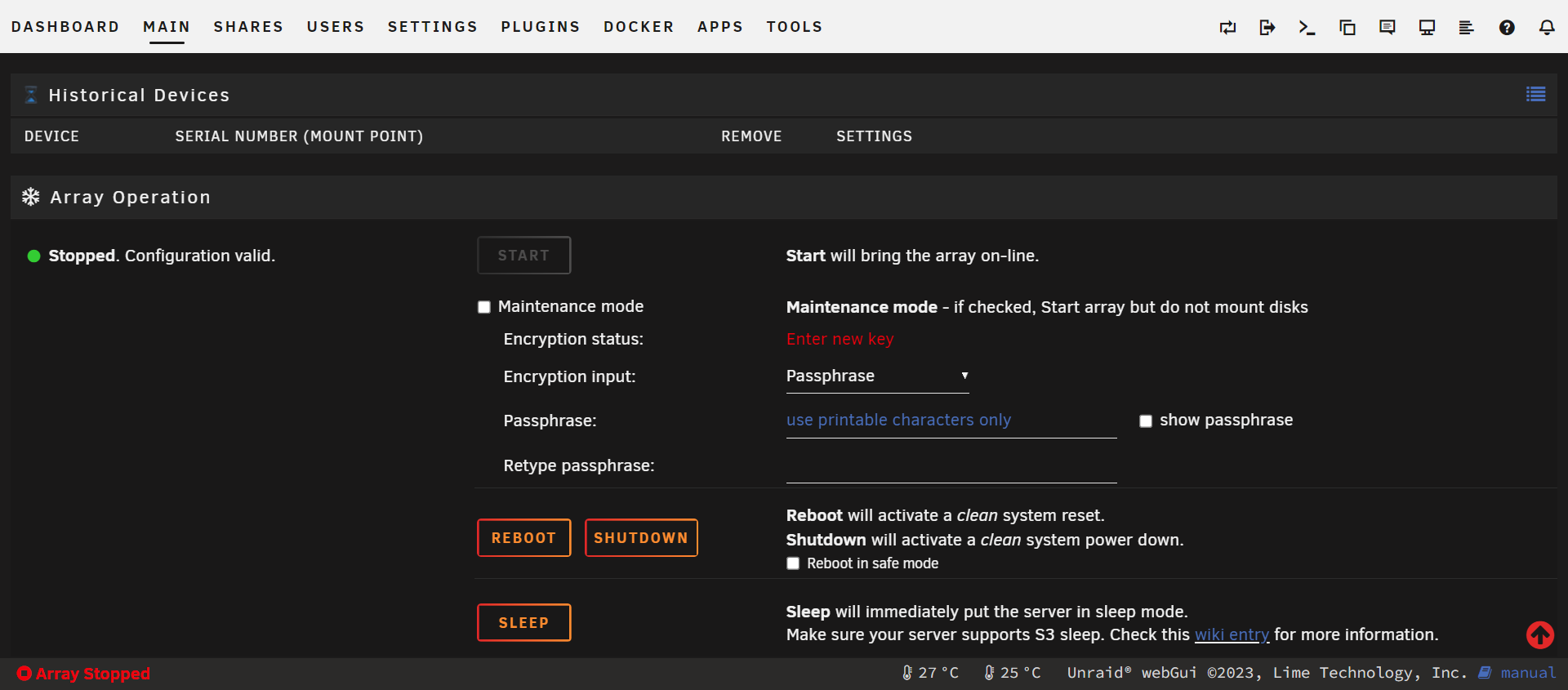

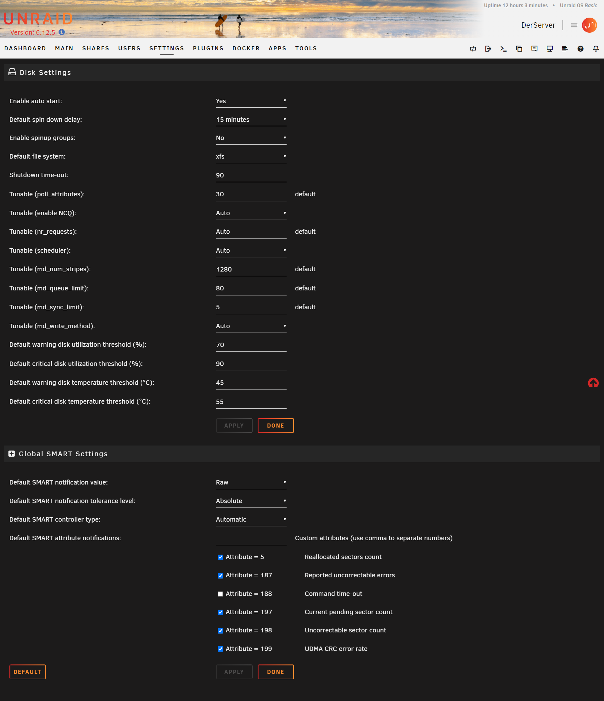

ich habe jetzt seit 2 Tagen ein Problem mit meinem Unraid Server, die Docker Starten nicht mehr und sagen immer Permission denied egal bei welchem Pfad, und bei meinem Array ist schon seit einer weile das Problem wenn ich es stoppe möchte er immer eine neue Passphrase oder Keyfile obwohl ich das nie eingerichtet habe und meine disk ist auch normal in xfs ohne Encryption.

Ich habe die Docker nach viel Probieren wieder hinbekommen, erstmal hatte ich Unraid OS update gemacht auf 6.12.5 und dann nochmal alle Einstellungen überprüft, aber einfach nichts gefunden, alles ohne Erfolg. Ich habe dann einfach mal die Docker mit image gelöscht und teilweise hat er da irgendwie nicht mal daten zum löschen gefunden 😅 aber die appdata hatte ich alles so gelassen wie es war und die Docker einfach neu installiert..... jetzt gehen sie wieder. Aber das Problem mit dem Array habe ich leider immer noch, immer wenn ich einen reboot mache geht alles aber sobald ich das Array stoppe sag er immer ich muss ein neues Passwort machen oder eine neue Keyfile (siehe Bild), dann machen ich wieder einen reboot und alles geht wieder.

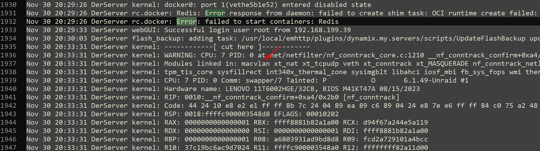

die diags sind von 6.12.4 ... egal,  im syslog beispielsweise macvlan traces ... hast du beim update auf 6.12.4 auch das changelog gelesen und entsprechend angepasst ?
ich gehe mal davon aus, Nein, wenn du Fritz User bist (oder unify, ubi... )

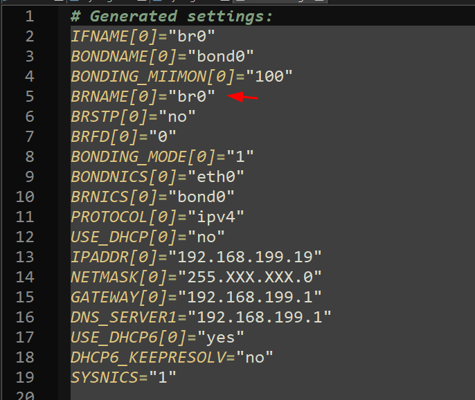

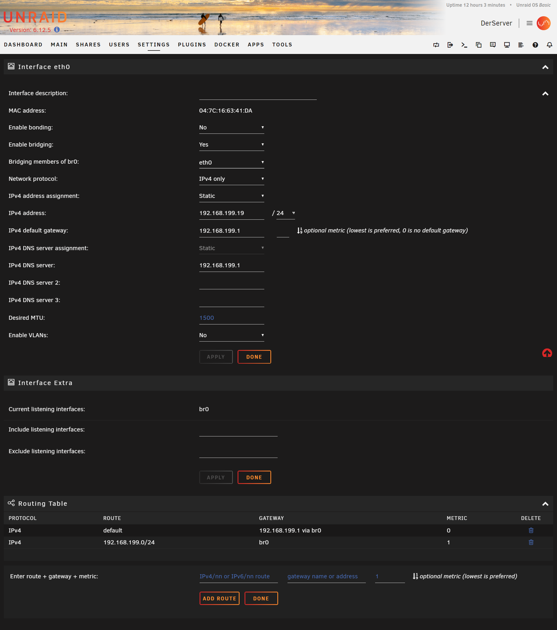

und wenn dabei, hast du 2 x NICs ... weil bonding ist auch aktiv ... mit 1 NIC was keinen Sinn macht.

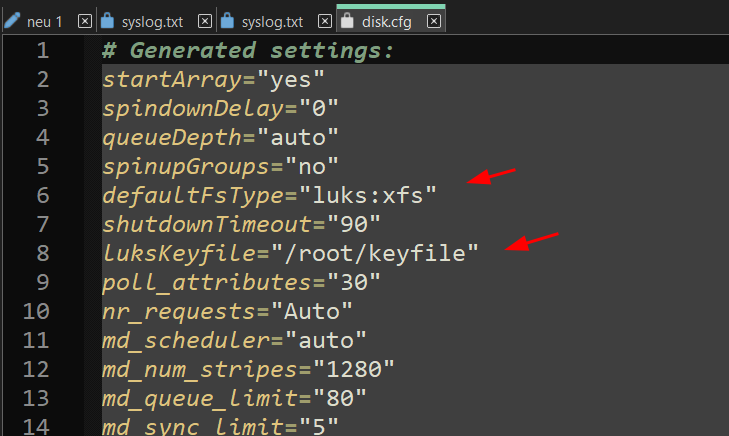

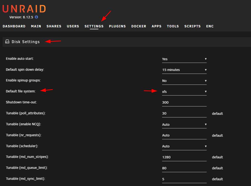

wenn ich dass alles so sehe ... ist dein default FS type inkl. encryption
zeig mal bitte einen screenshot von hier

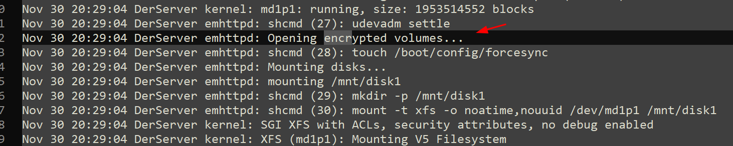

dann im syslog

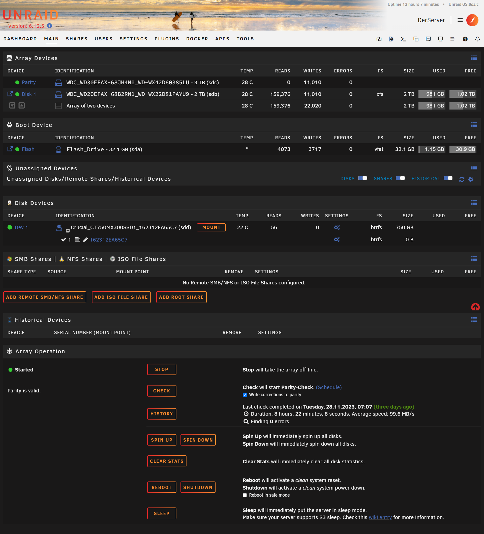

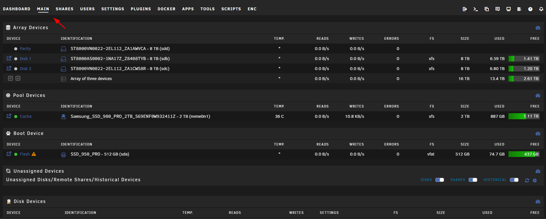

und deiner Main Page

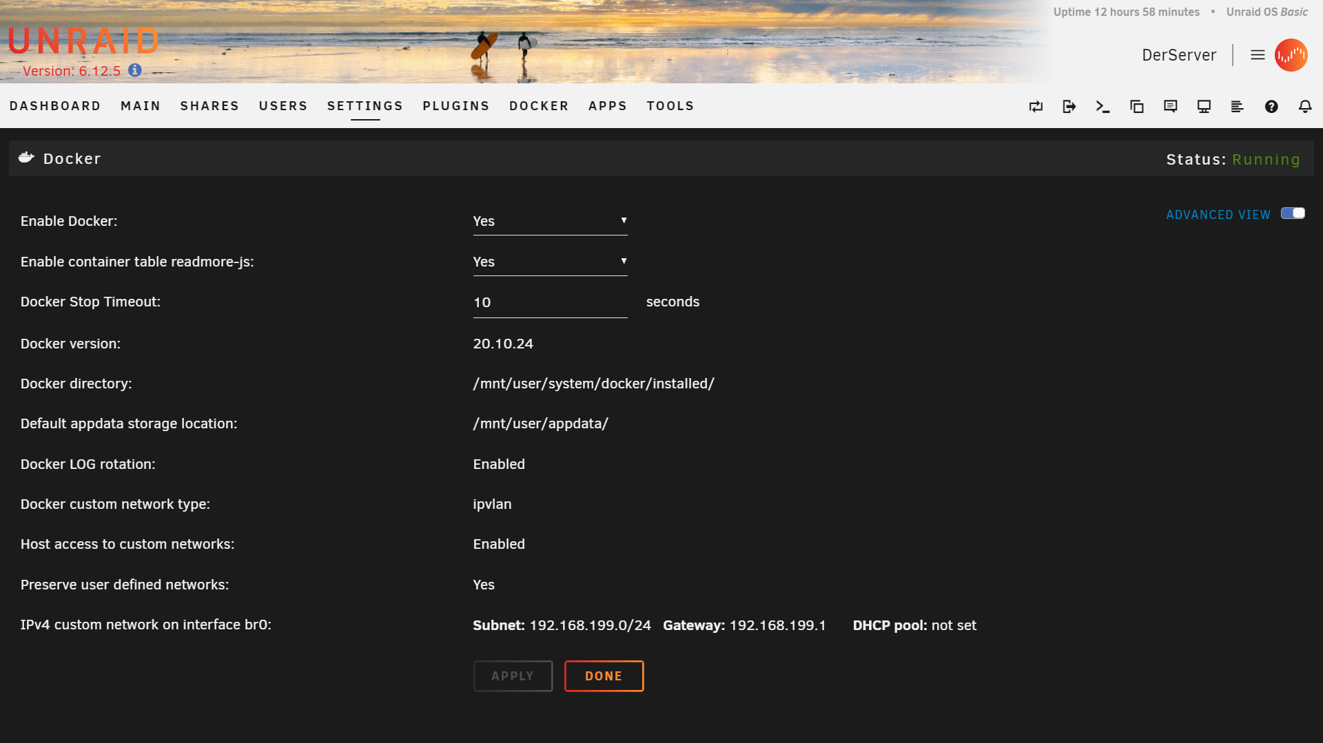

Ja ich habe eine Fritzbox aber ich hatte mit ipvlan immer Probleme obwohl das ja mit der Fritzbox angeblich besser laufen soll, das einzige ich muss alle paar tage einen reboot machen sonnst erkennt meine Fritzbox den Server nicht mehr und ich kann nicht mehr auf das webgui und das passiert bei mir mit ipvlan noch schneller aber mit dem update werde ich es nochmal umstellen und ausprobieren.
Das habe ich gleich umgestellt ist mir gar nicht aufgefallen danke. Ich habe nur 1 NIC.
Und das ist mir jetzt echt peinlich 😅 😨 es war wirklich nur die Einstellung für das Standard disk Format 🤪 warum ich da nicht reingeschaut habe weiß ich auch nicht.

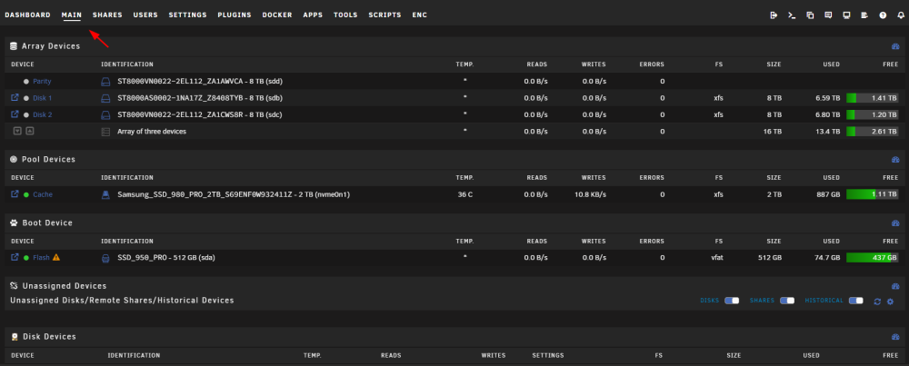

@alturismo ich danke dir wirklich sehr für deine Hilfe. ❤️
Nein, es ist umgekehrt. Mit macvlan ist de Fritte zufrieden, mit ipvlan nicht...nur macht(e) macvlan eigene Probleme, daher der Hinweis in der 6.12.4
Dann hatte ich das falsch in errinerung 😊
