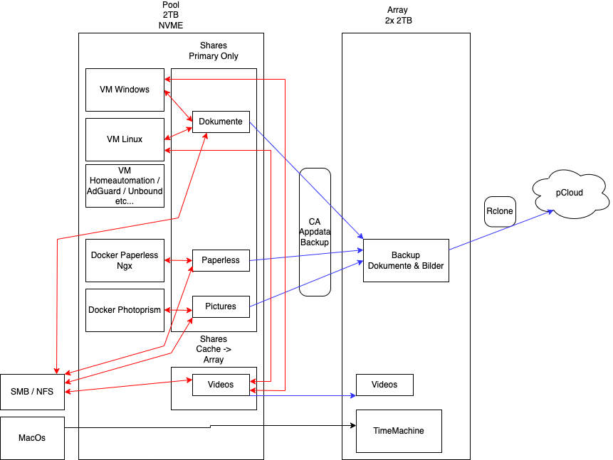

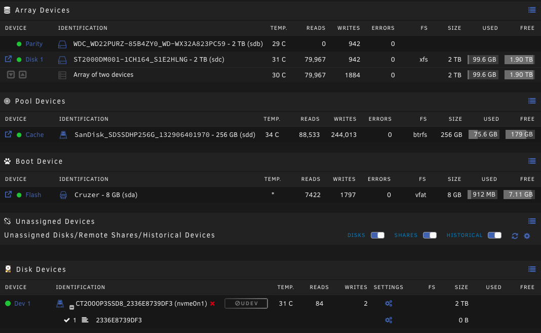

Ich habe jetzt RAM und eine NVME nachgerüstet, mein System sieht jetzt aktuell so aus:
Intel® Core™ i5-8600
32GB RAM
Array 2TB + 2TB Parity
Pool 256GB SSD
Disk Devices 2TB NVME
Es laufen ein aktuell ein paar Docker, in Zukunft sollen sich noch ein paar VM`s hinzugesellen. Ich hab mir mal Gedanken gemacht und aufgezeichnet, wie der Unraid Server in Zukunft aussehen könnte, Zeichnung ist angehängt.
Im ersten Schritt möchte ich jetzt mal die SSD rauswerfen und durch die NVME ersetzen. Ich habe folgenden Beitrag gefunden
Ist die Vorgehensweise die gleiche, wenn die alte und neue Platte gleichzeitig verbaut sind?  Wie mach ich das am besten?
Im zweiten Schritt würde ich dann mal sämtliche Shares und Backups so einrichten wie ich es skizziert habe, wobei das noch nicht in Stein gemeißelt ist, das würde ich auch gerne mit euch diskutieren. Seht ihr irgendwo Konfliktpotential?
Mir fehlt noch etwas das Verständnis, wie ich die VM`s sichere, besonders die VM für die Homeautomation. Die Applikationen die in der VM laufen könnte ich zwar auch als Docker installieren, so läuft es auch im Augenblick. Aber ich hätte es gerne in einer VM, damit ich im Fall der Fälle das ganze Bundle einfach auf einem anderen System laufen lassen könnte falls es mir irgendwas mit Unraid verhagelt. Eventuell sogar unter Einsatz von Proxmox und Proxmox Backup Server?
Ich meine man kann dann trotzdem im Dropdown die andere auswählen. Wenn nicht klickst du einfach auf den Poolnamen und löschst ihn und fügst ihn neu hinzu. Alles logischerweise wenn das Array gestoppt ist.
Pool 256GB SSD
Warum überhaupt die HDDs? Bei der Größe würde ich SSD only fahren.
Übrigens zeigt deine Zeichnung keine VM Backups.

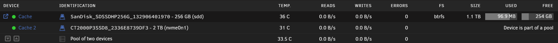

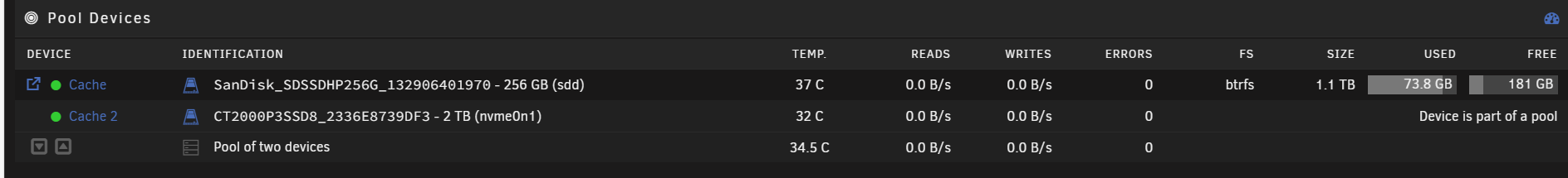

Also irgendwie  bin ich nicht sicher, ob ich dich richtig verstanden habe ;) Ich hab jetzt die NVME zum Pool hinzugefügt, in den Share Settings ist die aber nirgends anwählbar.
Also ich würde jetzt Docker/VM stoppen und disablen, an allen Shares Secondary Storage auf Array, Mover Cache -> Array und Mover starten.
Danach die SSD aus dem Pool entfernen, die NVME evtl auf Cache umbennen? Heißt im Augenblick Cache 2. Dann Mover Array -> Cache und Mover starten.
Wenn das abgeschlossen ist Secondary Storage entfernen bei den Shares die ich Cache Only haben will.
Passt die Vorgehensweise?
Mich irritiert gerade etwas, das die NVME kein FS anzeigt, die war als XFS formatiert. Und was bedeutet Device is part of a pool? Ist das jetzt so schon eine eigenständige Platte, oder?
Die HDDs sind halt schon vorhanden, sollen noch für Backups herhalten und Videos speichern.
Die Zeichnung ist V0.1, wird noch verfeinert ;)
Aha und warum? Das steht weder in einer Anleitung, noch hab ich dir das gesagt?!
Häh? Ein Share ist ein Ordner auf welchem Datenträger auch immer. Du kannst auch nicht in Windows auf einer Platte einen Ordner erstellen und siehst dann nach dem Öffnen des Ordners eine Auswahl, wo du andere Platten zuordnen kannst. 🤨
Das ist kein zweiter Pool, der Cache 2 heißt. Der Pool heißt Cache und die NVMe ist nun der 2te Datenträger des Pools.
Ja, weil die NVMe jetzt die zweite Platte des Pools ist, also beide bilden jetzt ein RAID1.
Ja, war. Jetzt ist sie BTRFS RAID1 formatiert. Das wurde dir aber beim Starten des Arrays auch als Warnung angezeigt. Ich hoffe die NVMe enthielt keine wichtigen Dateien 🫣
Alles soweit richtig.
Ne. Danach löschst du erstmal komplett den Pool. Aber bitte schau echt vorher auf den Pool, dass da wirklich keine Dateien mehr liegen. Du weißt wie das geht?
Dann erstellst du den Pool mit Anzahl 1 neu. Umbenennen gibt es nicht. Du musst ihn wieder "Cache" beim Erstellen nennen. Oder welchen Namen auch immer. Der Name spielt eigentlich keine Rolle.
Dann die NVMe zuordnen. Und danach müssen die gewünschten Daten erstmal zurück auf den Cache. Dh du musst die Share Settings so wählen, dass der Mover aktiv ist und die Daten auf den Cache schiebt. Also Array Primär und Cache Sekundär und Mover aktivieren.
Wenn du stattdessen den Cache einfach nur als Primär auswählst, wird der Mover gar nichts verschieben können, denn er weiß ja nicht woher. Der Mover hat ja den Sinn von Primär zu Sekundär oder andersherum zu verschieben.
Und auch hier wieder Dateien prüfen. Also ist alles vom Array weg? Erst dann VM und Docker aktivieren. Ansonsten Arschkarte und irgendwas geht kaputt.
Die NVME war natürlich leer sonst hät ich das nicht gemacht ;) Ich wollte sehen, was da dann mit der zweiten Platte passiert, ich hab nicht recht verstanden was du mit unten stehendem Zitat gemint hast. Ich dachte mir steht dann evtl die zweite Platte als zweiter Cache zur Verfügung, mir war nicht bewusst, dass dabei automatisch ein RAID1 entsteht.

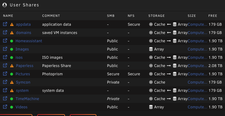

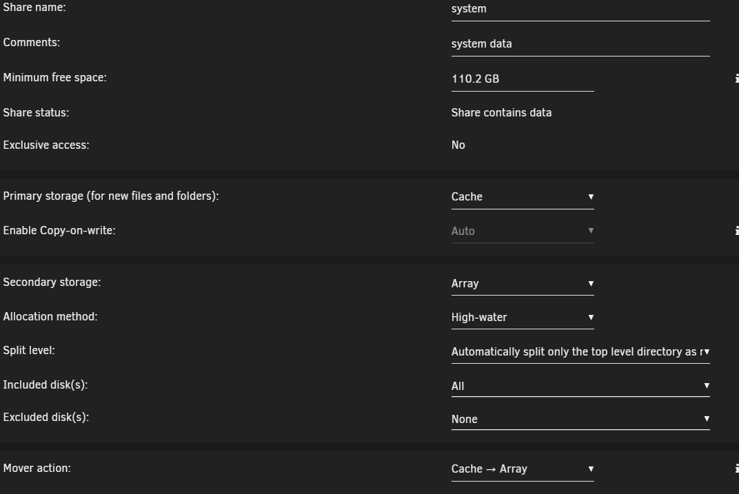

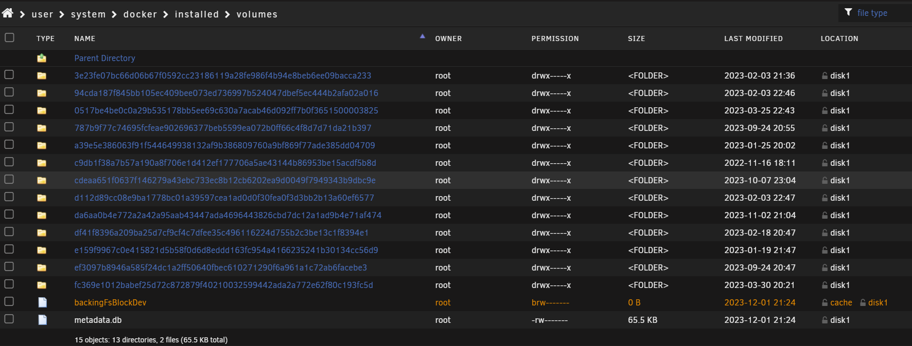

So, jetzt hab ich über Nacht den Mover laufen lassen, war unerwartet langsam.
Jetzt ist aber der System Ordner noch auf dem Cache obwohl der Mover fertig ist.
Die Einstellungen sollten doch passen? Wenn ich den Mover aktiviere beendet er aber sofort wieder.
Im System Log steht dann folgendes (offensichtlich passt die Zeitangabe nicht ;) )
wenn die Dateien darin "in use" sind werden die auch nicht "moved" ...
und bist du dir sicher dass du alles auf dem array willst und permanent disks laufen lassen willst ?
Das ist die Konsequenz wenn man /system /appdata ... auf das array moved ... kein spindown mehr ...

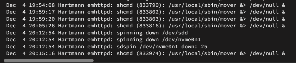

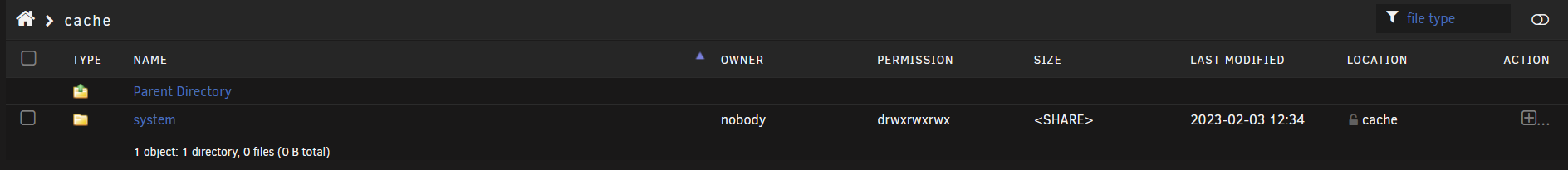

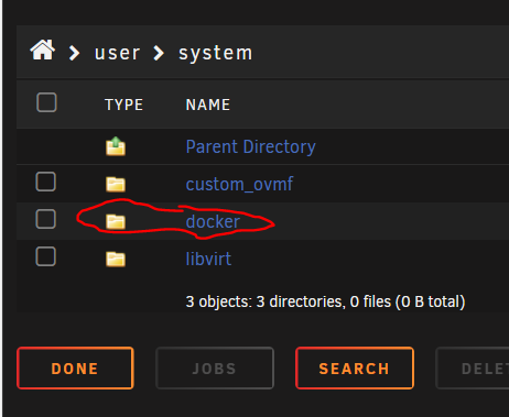

Eigentlich sollte nichts mehr laufen, Docker und VM hatte ich vorher gestoppt. Ich habe jetzt mal neue gebootet. Es wurde jetzt fast alles gebootet bis auf das...
Ich vermute fast das könnte ich löschen.
Edit: Die SSD geht in Spindown, die NVME nicht....
Edited by Sancho
das Ganze zu moven war eh mehr oder weniger sinnlos, das sind die Docker Volumes welche sich bei docker add wieder installieren ...
und wenn du docker dir aktiviert hast, braucht der mover ewig ... da liegen "gefühlt" 1 Mrd Dateien drin ;) das ist schneller neu installiert anstelle move <> move
also ja, löschen auch besser nicht retour moven sondern schnell neu installieren.
/appdata ist wichtig ... /system bis auf das /system/docker dir ist wichtig ... alles was innerhalb /system/docker ist ... macht move keinen Sinn, das installiert sich wesentlich schneller neu ... nur als Tipp ...
Einzige, falls du eigene Netzwerke nutzt, diese muss man dann schnell neu anlegen, wobei ich jetzt nicht glaube dass du die nutzt.

ok, also cache is jetzt leer... Nur um auf Nummer sicher zu gehen, das system/docker aufm array kann ich jetzt löschen, bevor ich alles wieder auf cache move?
yep, die installieren sich schneller neu über docker add ... user templates oder previous apps ...
die "wichtigen" persistent data liegen unter /appdata
Ok, alles klar, danke!
