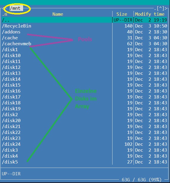

Die Festplatten des Array sind als einzelne Disks durchnummeriert sichtbar.
Siehe Screenshot 1: Ansicht des "Unterverzeichnisses" 'mnt' in dem alle Datenträger zu sehen sind (VORSICHT! Nicht zwischen Datenträgern und Shares Datenverschieben!!! Immer nur entweder von Datenträger zu Datenträger oder von Share zu Share. Aber nie überkreuz!!)

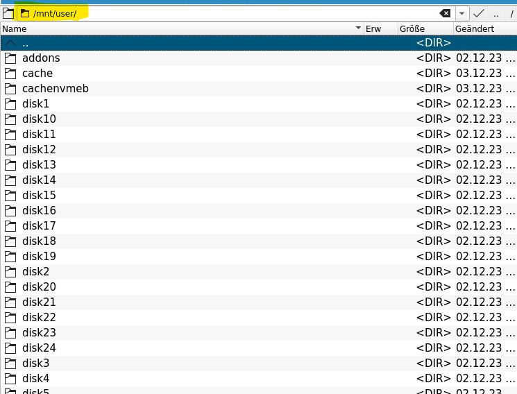

Siehe Screenshot 2: Hier die gleiche Ansicht in krusader (ich777-Docker).

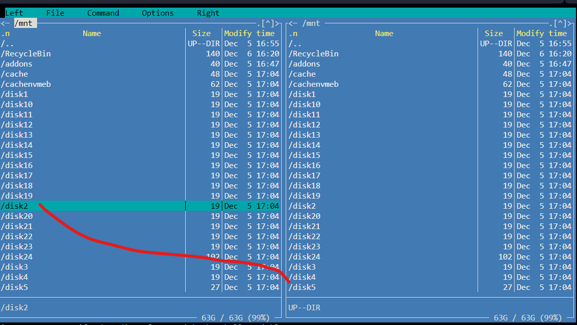

Hier ein Screenshot aus dem mc, bei dem die Disks angezeigt werden.
Du musst eben in die gewünschte Quell Disk2 einsteigen und nur die Daten davon auf das Ziel DISK5 kopieren (oder welches Ziel auch immer Du haben willst).

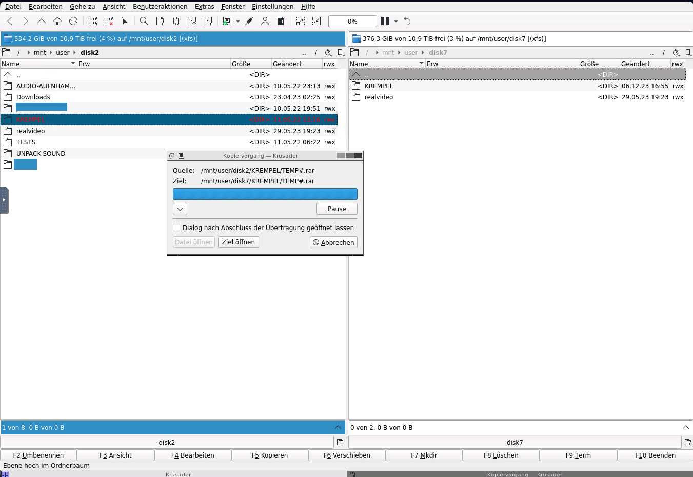

Anbei ein Screenshot bei dem ich von der Disk2 das gesamte Verzeichnis Krempel auf Disk7 kopiere.
Ich vermute, Du bist beim Kopieren der Quelle nicht auf der DISK2, sondern auf einem Usershare. Beim usershare summiert er die Dateien der andern festplatten mit dem selben Verzeichnis mit.
