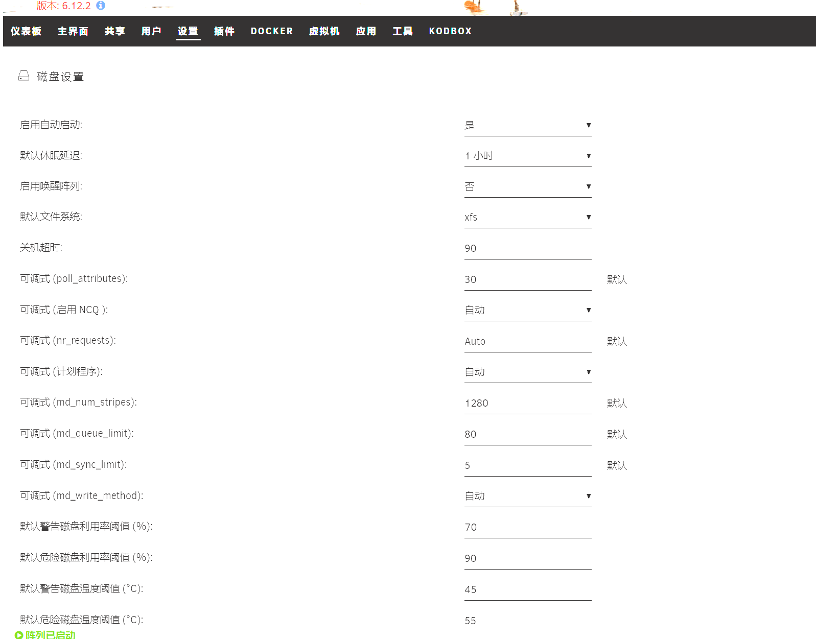

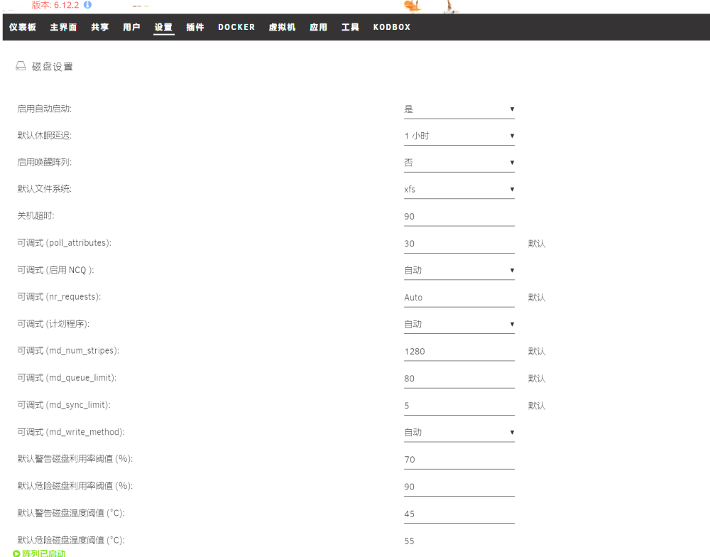

求助,虚拟的unraid系统,发现阵列设置了以后仍然无法开机自动启动,必须手动操作启动,请问有没有相应的命令,想通过脚本进行启动

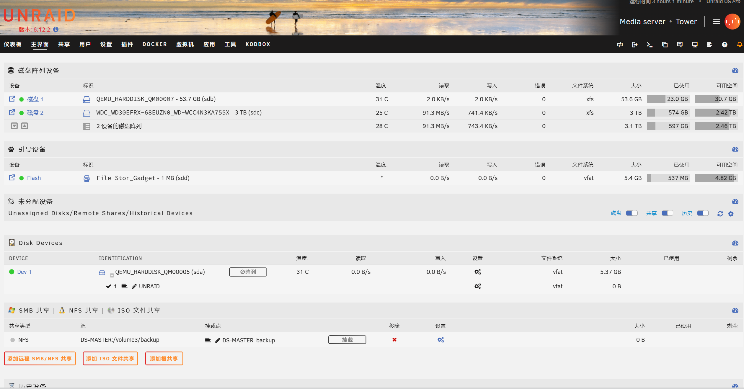

上传个完整的诊断信息吧
unraid 虚拟机的设置可以截个图看看吗
1小时前,JackieWu 说:
还有需要补充的设置截图吗?
Edited by unraid4j

你用的是破解版吧,我看 go 文件夹里有些参数不知道是不是影响到了阵列的自动启动。
是的,目前虚拟机采用OMV进行了代替,作为同机关键数据备用
