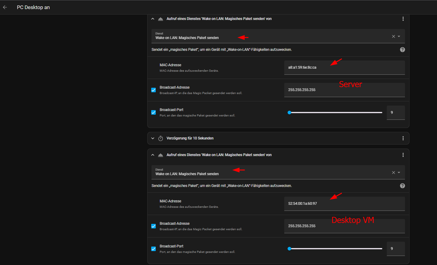

mein "großer" Server dient als VM Maschine, Desktop PC (Monitor) oder Gaming PC (TV)
mein kleiner hat beispielsweise HA drauf, wenn ich jetzt entweder am Handy sage VM Desktop Start, wacht nacheinander Server und VM auf,
da ich das auch in google integriert habe, wenn ich spreche "Hey Google, starte Desktop PC" ... das Gleiche ...
Backups, der Server diesnt auch als Backup Ziel (vom Daten Server) und Quelle (VM's)
im Prinzip immer das Gleiche, WOL Paket, dann die Jobs, dann in sleep schicken ... fertig.
