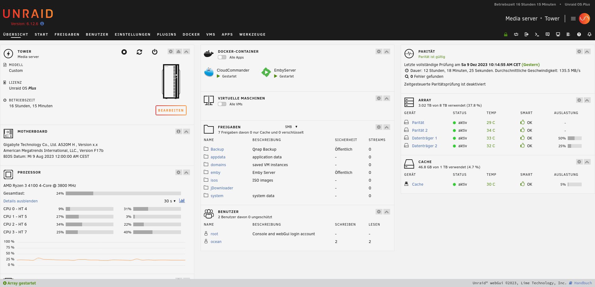

Guten Morgen und einen schönen 2 Advent
Ich habe nun meinen Server in Betrieb, ich habe 2 Platten als Parität und 2 für Daten. Im Moment kopier ich alles von der Qnap auf den Server.
Die 4 Platte a 6 TB die jetzt noch im Qnap sind brauche ich dann einfach nur ins Array einbinden ? oder muss ich da noch irgendwas beachten?
MFG
Soweit ich sehe hast Du 2 6TB als Parity benutzt. Da kann schonmal nichts schief gehen.
Und da Deine 1TB Cache Platte schon über 40GB Nutzung anzeigt gehe ich davon aus daß Du Appdata etc. schon auf Cache only / preferred gesetzt hast.
Ich würde vielleicht noch von Docker imagefile auf Docker Directory umstellen. Für den Fall daß doch mal etwas falsch konfiguriert ist und dank zu vielen Daten die Docker.img vollläuft.
Hallo
Die docker.img hab ich auf 40 erhöht da sie zu klein war. Wenn meine Daten von der qnap alle drüben sind brauche ich die Platten aus der qnap nur rausnehmen und ins array einbinden?
Mfg
Wenn Du auf Docker Directory umstellst wird da lange Zeit nichts zu klein.
Also, andere Leute sehen das anders, aber ich würde jedenfalls die Platten mit PreClear vorbereiten lassen. Kann zwar eine Weile dauern, aber die sind ja sicher schon eine Weile im NAS gelaufen.
