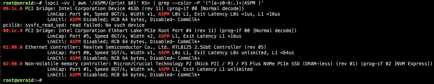

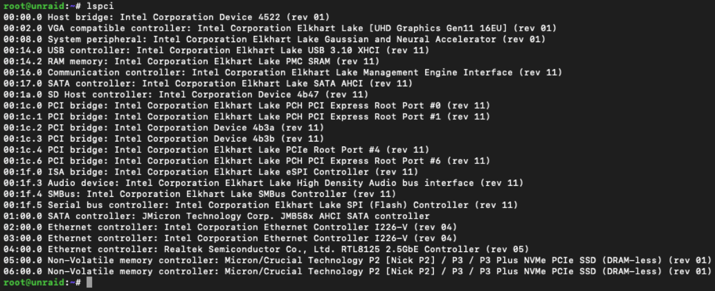

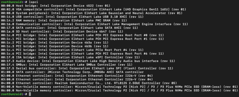

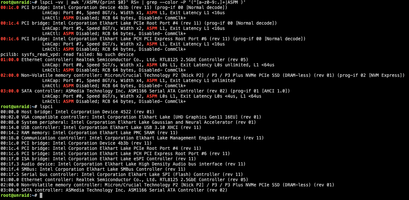

vielen Dank für eure Antworten, das hilft mir schonmal weiter.
Dann hole ich mir mal so einen 1166 und teste etwas rum....
so , ich habe mittlerweile einen ASM1166 gekauft und damit gestern etwas weiter gebastelt um dem Stromverbrauch meines Systems hoffentlich weiter zu senken.
Zuerst hab ich in einem Windows Rechner die Firmware gecheckt: es soll hier ja auf die 211108-0000-00 upgedatet werden, meiner wurde aber schon mit 220419-0000-00 ausgeliefert 👍
Ausgangssituation im unraid-Server ist dieses und eben ein nicht funktionierendes auto-tune aufgrund des JMB585:
ich habe dann jetzt:
  • die eine M.2 SSD gegen den ASM1166 Controller ausgetauscht
  • die HDDs umgesteckt auf den neuen Controller
  • PCIe Geräte im Bios deaktiviert (JMB585, INTEL NICs)
    • zum Vergleich hab ich auch mal die Realtek NIC deaktiviert und eine INTEL aktiviert --> kein Unterschied im weiteren
  • den SATA Controller im Bios abgestellt
  • "DMI Link ASPM Control" auf L1 gestellt und ebenso ASPM=L1 bei allen verbliebenen PCIe root ports
  • EDIT: die crucial P2 haben nebenbei Kühlkörper bekommen, damit die schöne Schreibcache-Geschwindigkeit nicht immer so schnell einbricht, wenn man mal mehr Daten verschiebt und die auf >50° warm werden

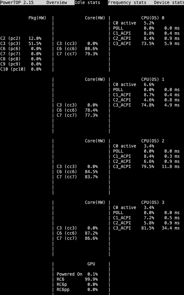

Ergebnis:
  • man kann den internen SATA Controller plus den JMB Port Multipllier komplett abschalten👍
  • unraid erkennt die umgesteckten Platten problemlos 👍
  • "powertop --auto-tune" läuft durch, alle tunables sind "good" 👍
  • aber immer noch nur bis C3 (wo sind eigentlich die fehlenden %?) und ASPM läuft offenbar immer noch nicht 😠🤔
woran kann das (noch) liegen?

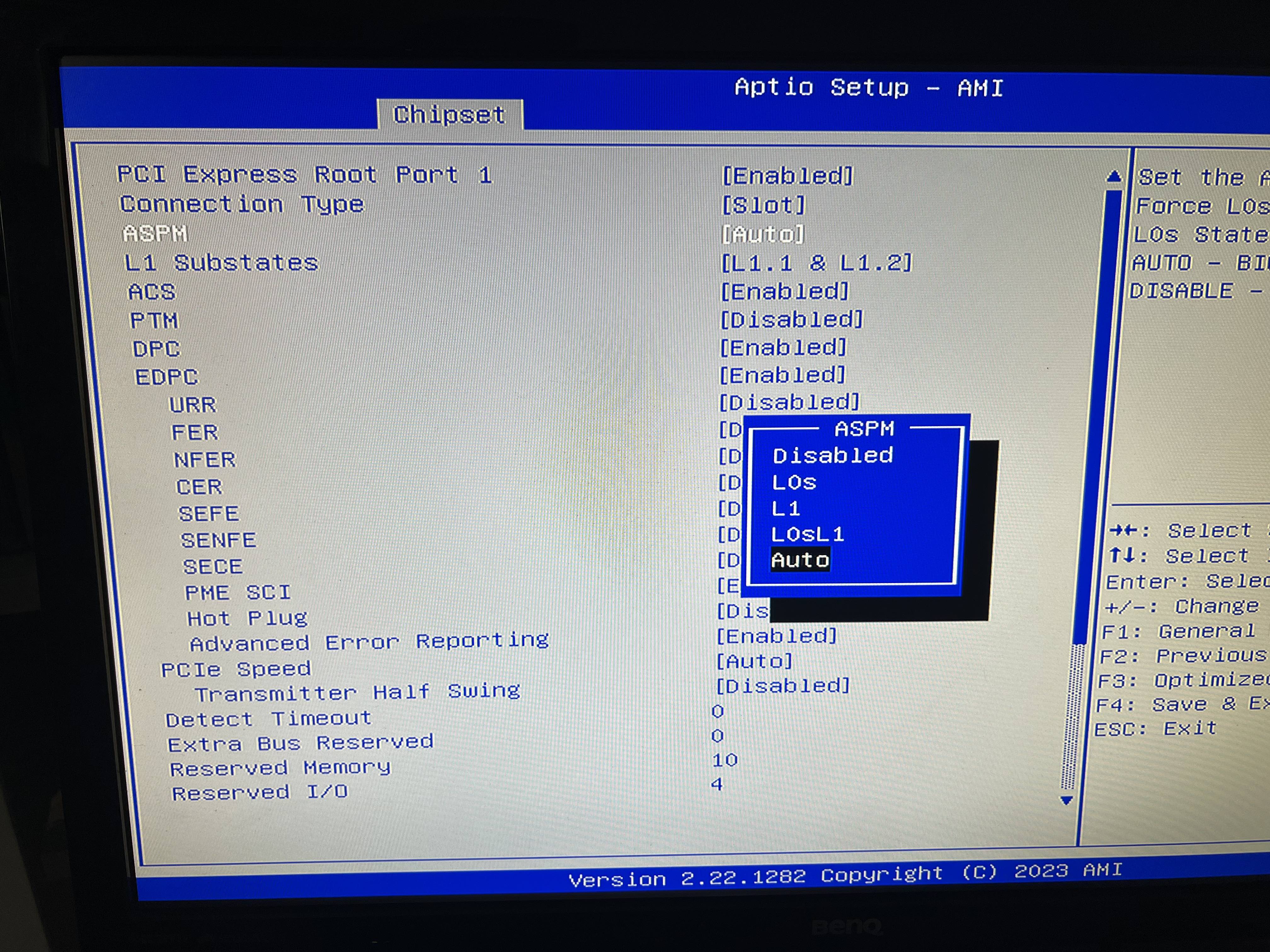

ASPM kann ich ja (eigentlich) ohne BIOS Mod einschalten (siehe Bild), genauso wie den JMB komplett abschalten, dass er in lspci nicht mehr aufgeführt wird, aber es scheint halt leider keine Wirkung zu zeigen...
Danke
Gruss,
Jörg ;)
Hattest du das bislang nur auf "Auto" stehen oder auch Mal "L0sL1" getestet?
das ist ein altes Bild.
hatte "L0sL1" getestet sowie auch "L1" und aktuell "L0s" (jeweils für alle aktiven Ports) - alles kein Unterschied
den Rest der im Bild zu sehenden Einstellungen hab ich nicht geändert, da kein Plan ;)
Von den root Ports 1-7 hab ich entsprechend die ungenutzten auf diabled gestellt, dann tauchen sie halt fürs OS nicht mehr auf (INTEL NICs, JMB585), den SATA Controller der CPU  konnte man woanders im BIOS noch deaktivieren

Jetzt sehe ich z.B. endlich die Option HD-Audio abzuschalten (Spoiler: ändert nichts am Stromverbrauch)
Ich finde aber immer noch nicht den passenden Schalter, um ASPM auf den Geräten zu enablen;
Bei servethehome wird sogar "auto" empfohlen, ich habe alles probiert "auto", "L0s", "L1", "L0sL1" --> es macht alles keinen Unterschied:
ASPM bleibt bei allen disabled und powertop sagt max C3 bei ca. 20W
Als nächstes werden ich den ASM1166 nochmal ausbauen um zu klären, ob der verbaut aber deaktiviert doch noch einen Einfluss hat.
Dann würde ich evtl. noch eine FW-Downgrade auf die Silverstone-FW in Betracht ziehen...
Das kann ich mit dem JMB585 natürlich nicht machen :(

Ich habe gestern mit Powertop rumgespielt  weil die Kiste im Leerlauf mit 28-32Watt benötigt. alle C-States stehen auf 0%. Wenn ich autotune mache stirbt die kiste nach und nach ab... und ich bin ratlos..
Kannst du mir sagen was ich tun könnte damit ich evtl auch C8 erreiche , ohne das alles abstürzt ? Im Bios kann ich übrigens C10 aktivieren.
