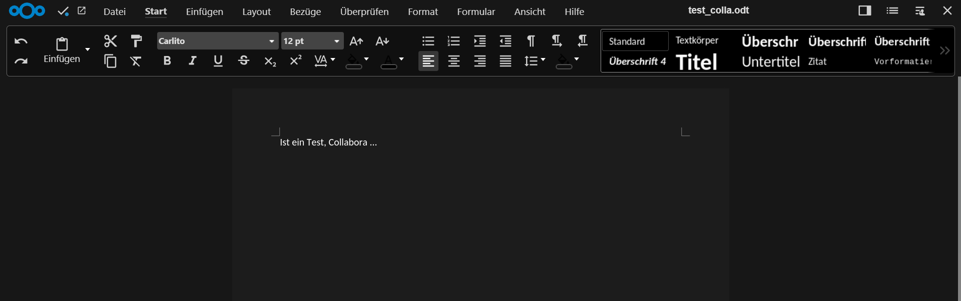

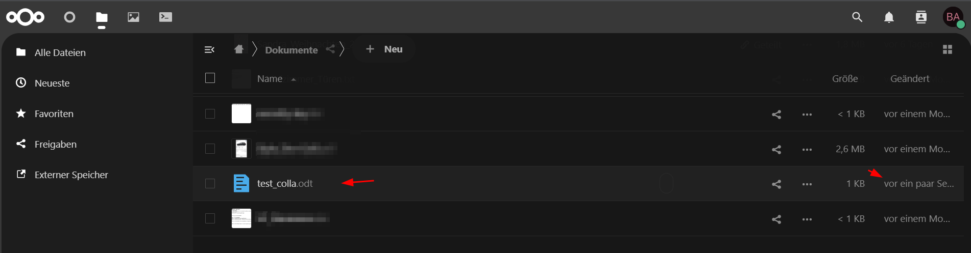

zum Spaß, mal schnell collabora installiert und in NC integriert
sowohl neue erstellen
als auch vorhandene ...

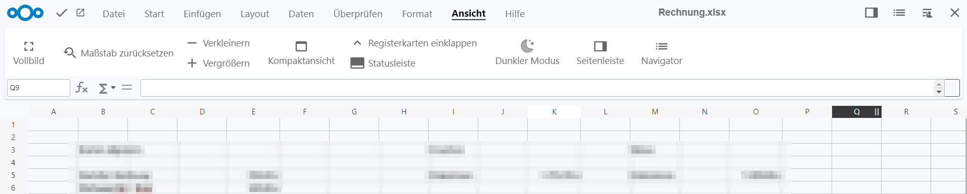

funktioniert alles ... und muss sagen, sogar recht flott mittlerweile und mit dark mode ;) wobei Excel dann unleserlich ist ;)
