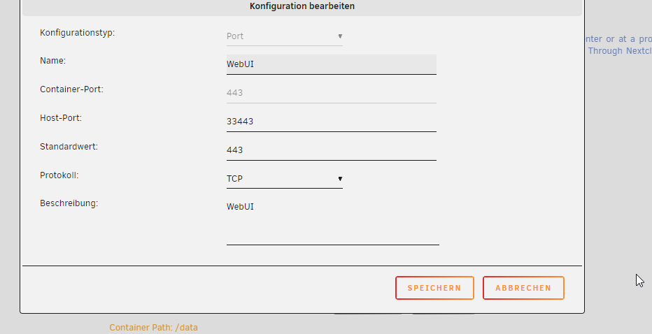

Im docker run ist die Portbindung correct.
  -p '33443:443/tcp'
Aber wenn gestartet scheint das gedreht worden zu sein, oder lieg ich da gerade falsch?
Sollte da nicht auch Host-Port 33443 auf Cotrainer-Port 443 stehen?

Ja so ist es eingestellt.

Ja der Port 443 auf dem Horst wird von Nginx genutzt
Edited by Syrincs
hab jetz einfach den port geändert und dann startete Nextcloud wieder. Nginx muste ich umstelen ud die config.php bei nextcloud änder.
Danach nur noch die dateien mit hacken umbenenen einfach ".sample" dahinter,
grafik.png.2ec1a0eb4c00363e00f0dbd23e975a73.pnggrafik.png.88954399279365fccbb650444fe4b3c2.pnggrafik.png.aca56955388cf0089591b751684a1c95.png
Danach hat sich nextcloud wieder gefangen.
