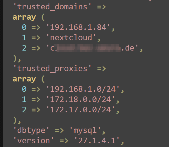

normal geht das auch, ich würde nur mal ansetzen den port :444 beim array zu entdernen
deine NC Instanz sollte lokal unter https://192.168.1.2:444 erreichbar sein, kommt zwar ne security Warnung ... aber kann man übergehen
dann noch vielleicht ein port 80 mapping im container zu adden falls das alleine noch nicht reichen sollte, hier ist NC auch lokal unter IP oder hostname zu erreichen ...
sowohl http als auch https ...
Okay, wie mache ich das?
Wenn ich den Port ersetze kommt 400 Bad Request - dass ich versuche per HTTP eine HTTPS verschöüsselte Seite aufzurufen.
Wenn ich die Warnung übergehe, kommt nur eine weisse Seite ohne Inhalt sonst nichts.
Du meinst im Swag Container oder dem NC Container
Wenn ich im NC Container den Port 80 hinzufüge und aufrufe, werde ich automatisch auf https://192.168.1.2 umgeleitet. Ich weiss leider nicht mehr wo ich das einstelleen kann.
