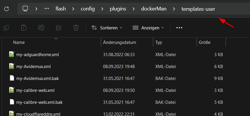

Voraussetzungen um es "easy as dell" ...
1/ vom Stick, /config/plugins/´dockerman/... auf den neuen kopieren, darin sind deine Start Parameter für die jeweiligen Docker
2/ gleiche Voraussetzungen schaffen, /mnt/user/appdata/... sind gleich positioniert (Bsp. default setup), Netzwerke sind gleich falls custom genutzt wurde, ... nicht nötig bei bridge oder host setup's ... aber wenn mal ein Video mit "proxynet" usw ... dann muss das auch da sein ;)
3/ unter Docker Tab, Add Container, user templates ... sind jetzt all deine vorhandenen Docker (die oben kopierten templates aus /config) mit den gleichen Start Parametern, wenn die jetzt daraus installiert werden installiert sich der Docker wie vorher, greift auf die vorhanden /appdata zu (sind die persistent data) und fertig ...
Super, danke, genau so hat es ohne Probleme funktioniert. :)
