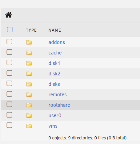

Problem: alle Share Ordner und das gesamte /mnt/user/ Verzeichnis, inkl. Unterordner ist mehr mehr vorhanden. User0 und alle anderen Ordner sind noch unverändert und sichtbar.
Unraid (neueste Version) läuft weiterhin ohne Fehler. Es ist "lediglich" der /user Ordner nicht mehr vorhanden. Auch alle Docker und VMs sind außerdem auch nicht mehr da.

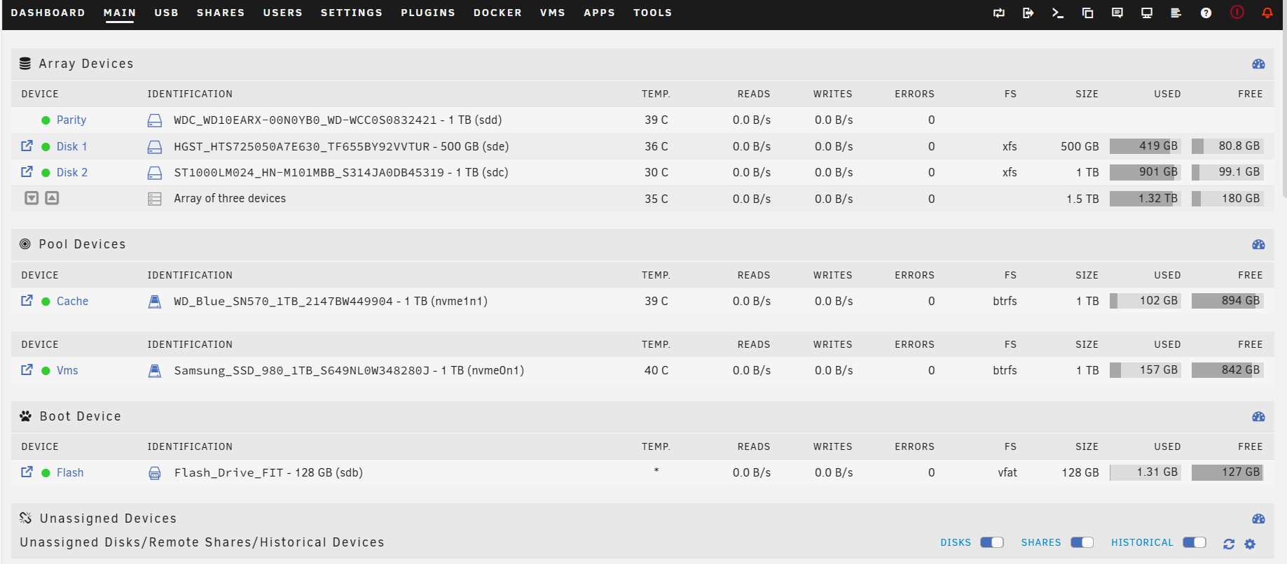

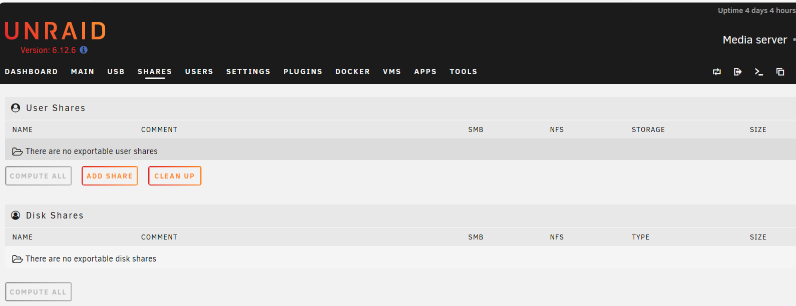

Damit dir die Profis(ich noch lange nicht 😝) hier helfen können poste doch mal deine Diagnostics und einen Screenshot vom Main Tab und shares Tab.

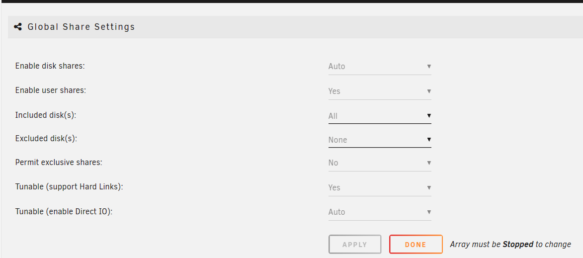

Ggfs. User Shares abgeschaltet? Zu finden in den Einstellungen unter Global Share Settings.
5 minutes ago, cz13 said:
Ja.
danke. Habe ergänzt.
Danke. Habe nachgeschaut. Es sieht so aus: image.thumb.png.fe426dfb87a232e7453eef8a3b1a9a49.png
