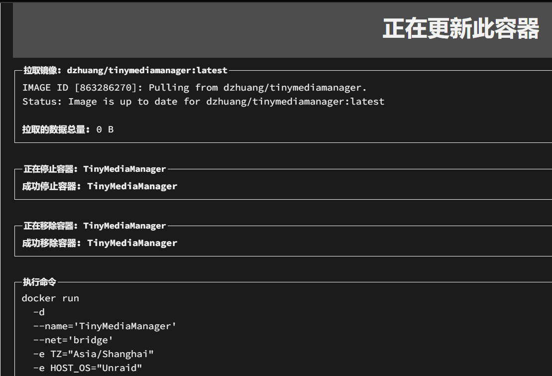

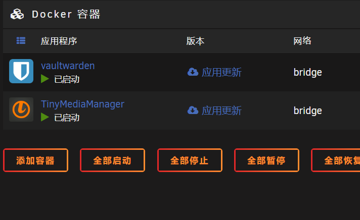

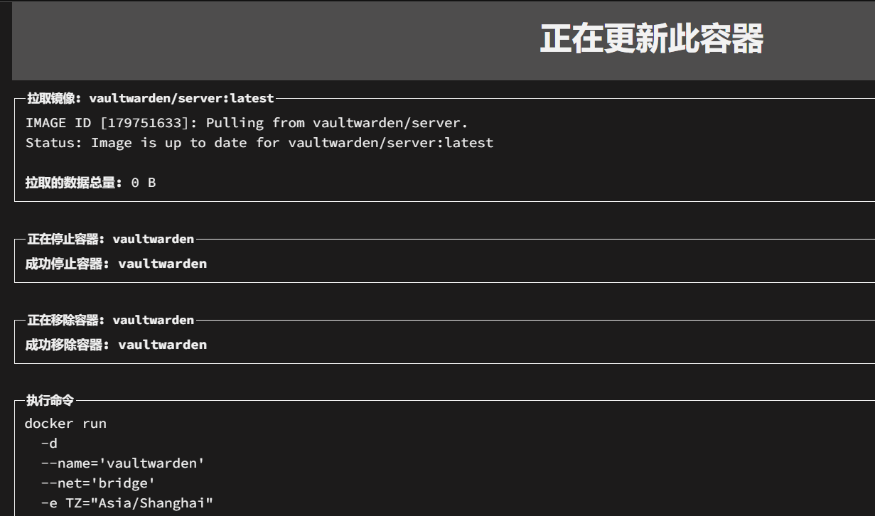

在更新Unraid6.12.5后Docker容器永远提示更新
具体说就是docker容器很多都是提示更新,然后你点击更新并跑完码后,会提示已经是最新,但是这时你再检查更新一次或者你过一段时间再过来看,容器又会提示需要更新。
重点就是不管你怎么点“应用更新”,在检查更新或过一段时间后,又会提示需要更新!!
我去hub.docker看过,近期是没有任何更新或提交的,我不知道他是怎么检测到更新的,这个问题恶心了我很久了,更新6.12.6以后也没有用,与之前一模一样。
不是全部容器都这样,极少部分没有这个问题,我删除docker.img了也不好使,所以演示就两个容器,但是这两个都是这个毛病,其他的我还没部署回来

PS:补充一下,后面自己验证了一下,虽然容器官方确实没有更新,但是通过查看官方镜像的哈希和本地镜像做对比,确实发现版本是很早很早以前的了,也就是说不知道为什么,虽然点击应用更新会反复提示容器已是最新的。。但实际版本已经差出去很远了,而且他还不是报错,而是提示更新成功。。我用centos来测试,发现没有这个问题
