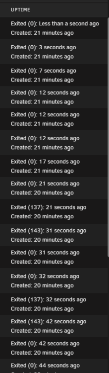

hierbei ist mir aufgefallen, das ich wieder diese Exiting Errors habe.
Wenn die Docker laufen, gibts keine Probleme aber alle Docker die ich gestopped habe, da ich Sie nicht dauerhaft brauche.. weisen den Fehler auf.. bzw. alle Docker die ich Stoppe Steht fehler 0, 137 oder 143.. ich hab jetzt auch mal den Syslog Mirror angemacht..

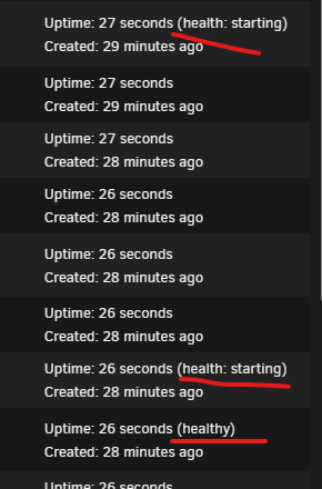

Was mich auch wundert ist, da gibts teilweise healty etc.. an den Dockern, das hab ich so auch noch nicht gesehen.

zu den Docker Meldungen, wie meine ich auch bereits beschrieben ...
wenn extra Parameter gesetzt sind wie "restart unless stopped" ... was bei vielen Docker Templates als default hinterlegt ist .... dann startet der Docker immer intern neu bis er läuft ... was diverse Gründe haben kann ...

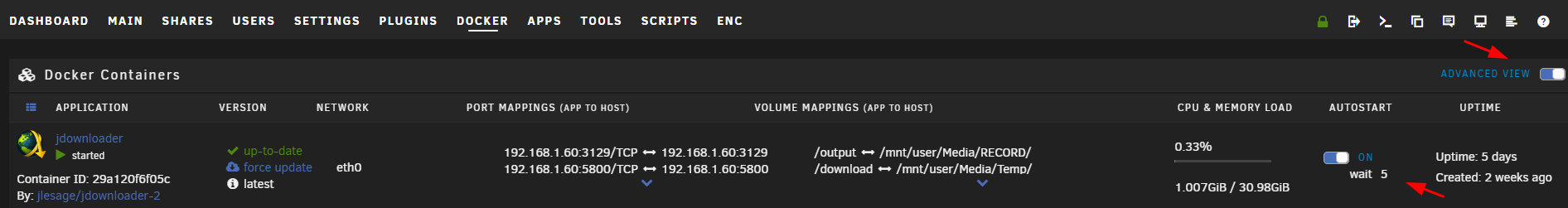

dafür kann man "Verzögerungen" einstellen beim Start, Beispiel (Docker Tab, Advanced View)
Achtung, Docker starten in der angezeigten Reihenfolge ... und warten dann auch da ... Java Apps wie Jdown ... lasse ich gerne mal ein paar Sekunden warten ...

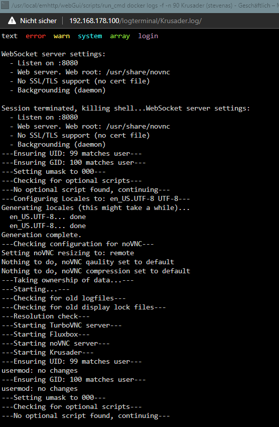

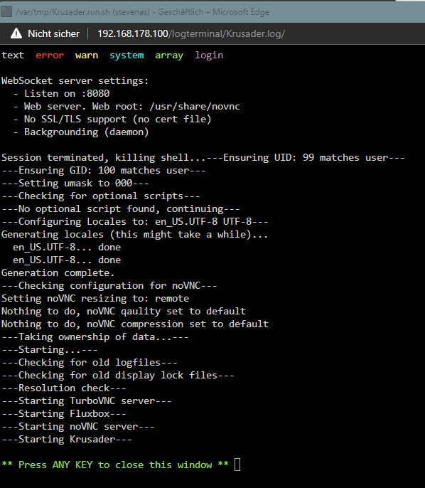

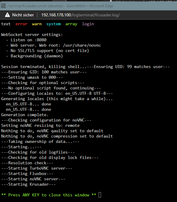

Also am Bsp. von Krusader Docker.
1. Wenn er gestartet ist, läuft er ganz normal ohne Probleme
2. Wenn er aus ist, dann steht hier das im Dockermanager mit folgendem LOG
3. Wenn er gestartet ist und läuft, sind das die Log Files
image.thumb.png.038315259dafb14c0f2563fe9ebc08bb.pngimage.png.02f48b64340c96f497811ee3fde111f3.png

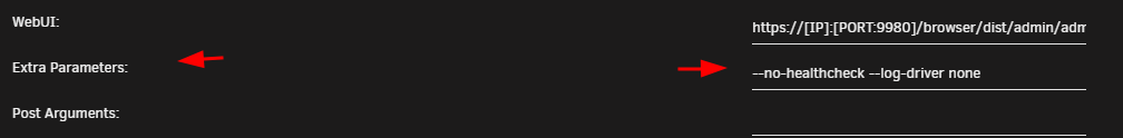

ich hab jetzt mal den Extra-Parameter geändert von
--restart=unless-stopped
zu --no-healthcheck --log-driver none
Hier ist dann immer noch beim Stoppen der Exited(143)
im Log dann folgendes
mit nur --no-healthcheck
17 minutes ago, eLpresidente said:
okey die 2 Sachen ergänze ich dann in den Dockern? --no-healthcheck --log-driver none
Nein, die ergänzt du bitte nur wenn du verstehst was du da machst und warum ...
ich (für mich persönlich) brauche weder Docker logs noch einen Healthcheck (Restart wenn was nicht geht), aber ich weiß auch was ich da mache ...
und wenn was klemmt wie ich an meine logs komme um was zu "reparieren" bei Bedarf ...
Da steht gerne "restart unless stopped" wie du ja bereits herausgefunden hast ... und was das heißt ... sollte selbsterklärend sein ...
ajo, wenn der Docker gestoppt wird kommt ein exit ... das ist normal ...
In Summe, wenn dein System neu startet (von alleine) passt was nicht, hat aber damit NICHTS am Hut ... in der Regel Hardware Thema ...
Unraid (Linux) friert ein wenn da was klemmt, startet aber nicht neu ... wie beispielsweise Windows Blue Screens ...
Die Docker exits werden halt protokolliert, wenn die im laufenden Betrieb "zu Haufen" kommen ... spricht dies dafür dass der Prozess "exited"
und da was nicht passt. Docker logs sichten, Fehler finden, abstellen, erledigt ...
Wenn es dich stört wenn DU den Docker "ausschaltest" dann ... kurz, leb damit ;)
