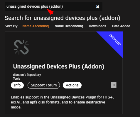

Eine kurze Anschlussfrage noch, ich habe UAD hoffentlich korrekt mit Unassigned Devices interpretiert, aber ich weiß nicht was das (plus) bedeutet.

44 minutes ago, Firestone said:
but I don't know what that (plus) means.
The UD Plus option is an additional plugin that provides extra functionality over the basic UD plugin, but needs the basic plugin to be already installed before the Plus one can be added.

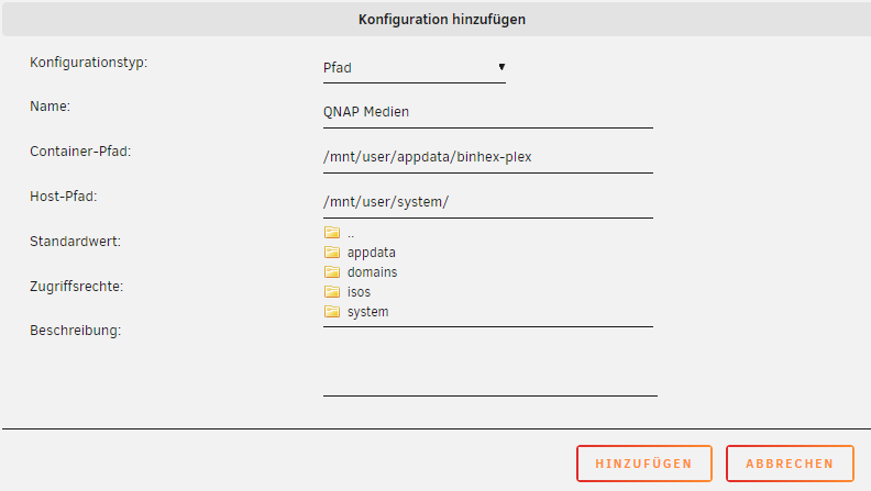

Ich bin leider noch nicht so fest in Unraid, aber ich lerne gerade sehr viel dazu.
Du meinst sicher den Plex Container bearbeiten und einen Pfad hinzufügen, oder?
Wenn ja, leider finde ich den SMB Share dort auch nicht zur Auswahl. Kannst du mir sagen, was ich falsch gemacht habe?
Edit: Sorry, ich habe im Verzeichnisbaum nicht nach oben navigiert. Habe die "remotes" gefunden.
Vielen herzlichen Dank für eure Hilfe.
