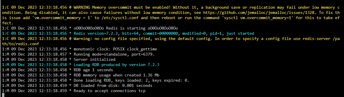

Einmal scheint Redis zu melden das der Ram nicht ausreicht und dann noch das es ein Problem mit dem Config File gibt.
Das mit dem Ram verstehe ich auch nicht so ganz. Ich habe 512GB Ram installiert und nur 251Gb sind in Verwendung.

Ich habe im Protokoll von Redis aber weiterhin die Warnung mit dem Memory und dem Config File.
Ist das wichtig dies zu beheben?
Ich habe mit dieser Schritt für Schritt Anleitung von Bing den Memory Fehler beheben können:
1. Öffnen Sie ein Terminal auf Ihrem System.
2. Geben Sie den Befehl " sudo nano /etc/sysctl.conf " ein und drücken Sie die Eingabetaste. Dadurch wird die Datei  /etc/sysctl.conf im Nano-Editor geöffnet.
3. Fügen Sie die folgende Zeile am Ende der Datei hinzu: " vm.overcommit_memory = 1 ".
4. Drücken Sie " Strg + O ", um die Änderungen zu speichern, und dann " Strg + X "um den Editor zu schließen.
5. Geben Sie den Befehl " sudo sysctl -p " ein, um die Änderungen zu übernehmen.
6. Starten Sie Ihren Computer neu.
Nachdem Sie diese Schritte ausgeführt haben, sollte die Warnung nicht mehr angezeigt werden.
