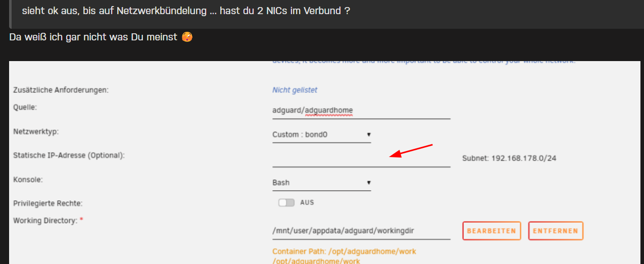

sieht ok aus, bis auf Netzwerkbündelung ... hast du 2 NICs im Verbund ?

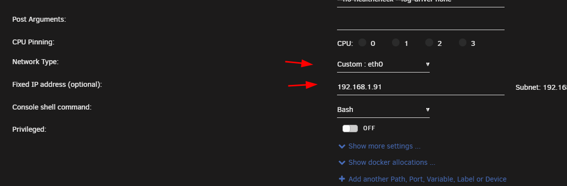

und noch bitte einen screen von adguard Docker setup
Beispiel
Da weiß ich gar nicht was Du meinst 🫣

Network Interface Card
alturismo wollte wissen, ob Du zwei Netzwerkschnittstellen (Netzwerkports) hast.
Da würde ich mal NEIN sagen.
Bei dem Plex-Container sieht das auch anders aus...
Edited by LOVisPaPA
Diese deutschen Menüs verwirren mich immer.
Schalt mal die Netzwerkbündelung aus wenn eh nur eine Karte aktiv/vorhanden ist.

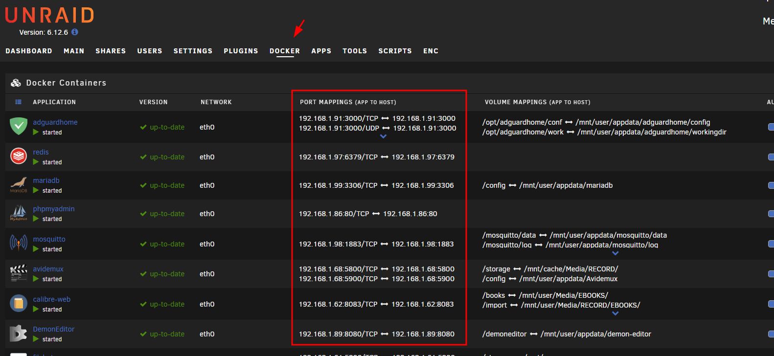

 vergib mal bitte ne statische (freie) ip ...  Beispiel passend in deinem Netz, 192.168.178.123
natürlich prüfen ob die .123 nicht vergeben ist ...
in meinem screen oben ist dir evtl. aufgefallen dass bei mir da was steht, schätze eher ist ein DHCP Thema, du hast das sicherlich nicht sauber konfiguriert ;)
