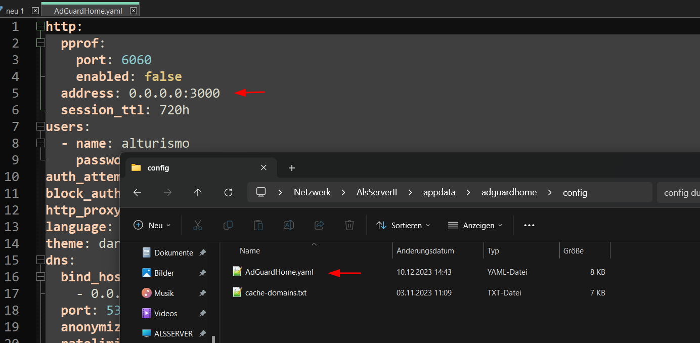

die "Lösung" steht oben in meinem Post, in der adguard.yaml kann man das anpassen ...
Leute ... wenn Ihr euch schon Apps installiert ...
Beispiel https://github.com/AdguardTeam/AdGuardHome/wiki/FAQ#webaddr

Mir ist zum Beispiel noch schleierhaft, wie ich an die "adguardhome.yaml" komme.

Schau mal in deinem Share appdata unter adguard/config/ nach. Dort solltest du die Datei finden.
Bei den meisten Docker Installationen in Unraid findest du in appdata die Config Dateien

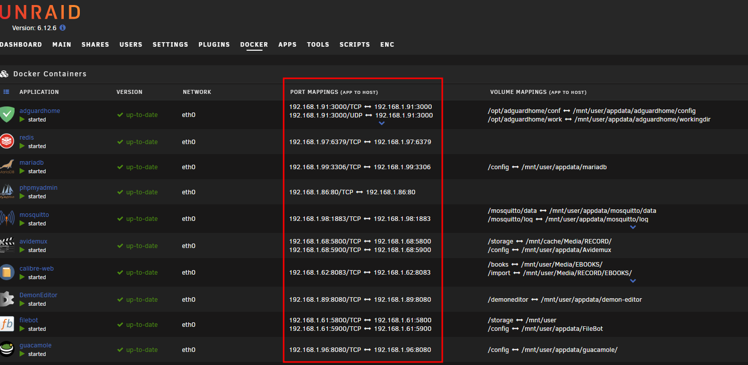

bridge = Docker laufen "intern" in einem 172er IP Stack, um jetzt von außen drauf zu kommen bedarf es ein Port Mapping vom Host (Unraid) zu dem Docker (der App), so wie wenn du deinem Router sagst mappe von "außen" Port 80 zu Gerät xyz Port 12345 ...
(gleiches gilt für selbst angelegte "proxynets" aus den bekannten Video Tutorials)
Host Mode = Docker nutzt den Netzwerk Stack des Hosts (wie der Name auch aussagt), sprich, läuft "nativ" auf dem Host ... (schlechteste Lösung meiner Meinung nach), hier kannst du mappen was du willst, da kein Netzwerk Stack dazwischen hängt bedarf es auch kein Port Mapping ... und ist auch obsolet bei Host Mode ... musst aber aufpassen da eine IP (Host Unraid, App, ...) sich Ports nicht teilen können ...  Beispiel, 2 Apps parallel gehen da nicht, wie auf jedem OS was es gibt ...
Custom Mode (br, eth0, ..) = Hier bekommt jeder Docker einen eigenen Netzwerk Stack (und eine eigene IP) und ist damit komplett offen im Netzwerk, auch da gibt es kein Mapping (obsolet) da nicht notwendig da es zu keinen Konflikten kommen kann .. eigener Stack, eigene IP, ... meine persönlich bevorzugte Variante, hier sollte man nur aufpassen dass die vergegebenen IP's nicht im DHCP Bereich des führenden Routers liegen ... sollte auch klar sein.
Sieht dann beispielsweise so aus ...
wie du Siehst nutze ich für ALLE meine Docker diesen mode und vergebe jedem Docker eine eigene IP, ist für mich die eleganteste Wahl ...
alles Geschmackssache ...
Jetzt nochmal zurück zur Frage warum Port Mapping, wenn du jetzt nicht Host oder nicht Custom nutzt sondern bridge, und kein port Mapping hinterlegt ist ... wäre der Docker komplett isoliert, du müsstest dann tatsächlich selbst das manuell ergänzen ... und wir würden uns hier darüber unterhalten warum dies nicht hinterlegt ist ...
Zu der Frage zu adguard und warum ... frag das bitte adguard, früher war der Standard Docker und die standardmäßig erzeugte yaml auf port 3000 ausgelegt, anscheinend legen die es jetzt auf port 80 ... hat auch so gar nichts mit Unraid zu tun ...

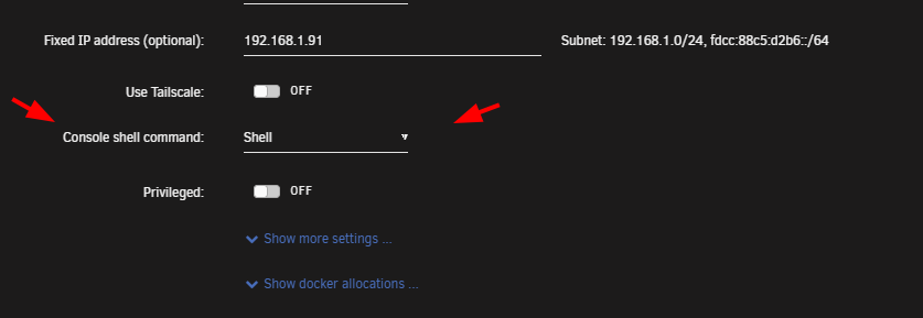

ich komme nicht auf die AdGuard Home Konsole.
das Fenster öffnet sich und schliesst sich gleich wieder.
die Fehlermeldung kann ich nicht sehen, da das Fenster nicht lang genug offen bleibt.
kann mir jemand sagen wie ich diesen Fehler behebe, oder ist das so gewollt?
wenn du die Docker Konsole meinst, dann deutet das auf restart unless stopped hin und der Docker "crasht" einfach permanent ...
entweder weil falsch konfiguriert (wahrscheinlich) oder etwas anderes sich "beißt"
nein, das meinte ich nicht. die Docker Konsole läuft.
auch Adguard selbst läuft ohne Probleme.
das WebGui kann ich, nachdem ich die config angepasst habe, auch aufrufen.
es läuft die Konsole von Adguard nicht.
man kann diese doch, wie das WebGui, über ein Kontextmenü, wenn man drauf klickt, aufrufen.
und dort öffnet sich das Fenster und schließt umgehen wieder.
vielleicht ist das ja sogar normal. 🤷‍♂️
ja, je nach Netzwerk und IP Settings ist das normal ;)
den Zusammenhang verstehe ich jetzt nicht?
Kannst du mir das vielleicht erklären?
leider kann ich die Fehlermeldung nicht lesen denn dazu bleibt das Fenster zu kurz geöffnet.
dort steht irgendwas mit: oci runtime error ... bash... file not found ...
Edited by Kono
ja, das ist nicht zu lesen ;)
stell mal folgendes um, steht bei dir sicherlich auf bash anstelle shell, manche Docker brauchen sh
funktioniert 😃
du bist der Beste, danke!!!
