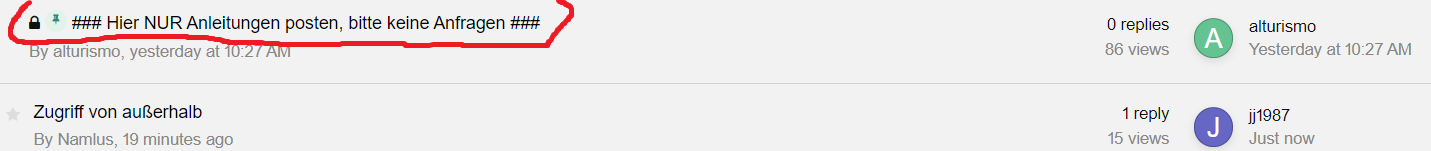

P.S.: und gepinnte Hinweise vor dem Posten lesen ;-):
Oh Sorry..... ich habe die Auswahl über das Hauptmenü gemacht, da sieht man das nicht. Werde nächstes mal besser aufpassen, bzw. kann ich den Post verschieben?
