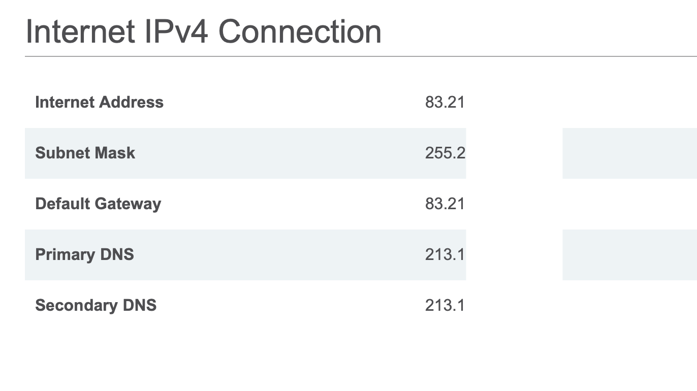

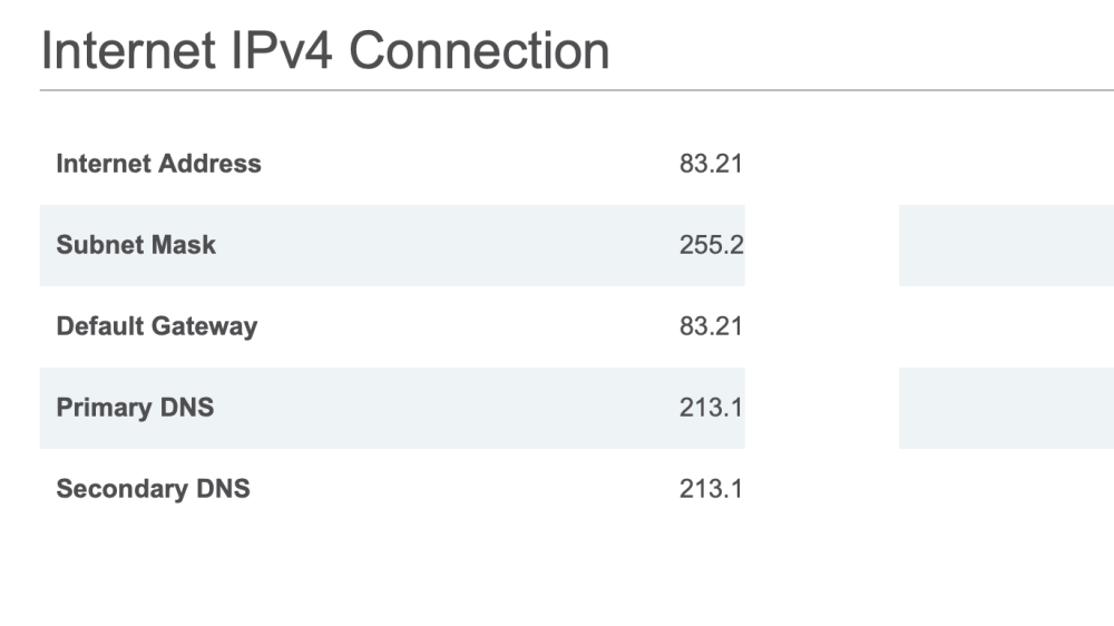

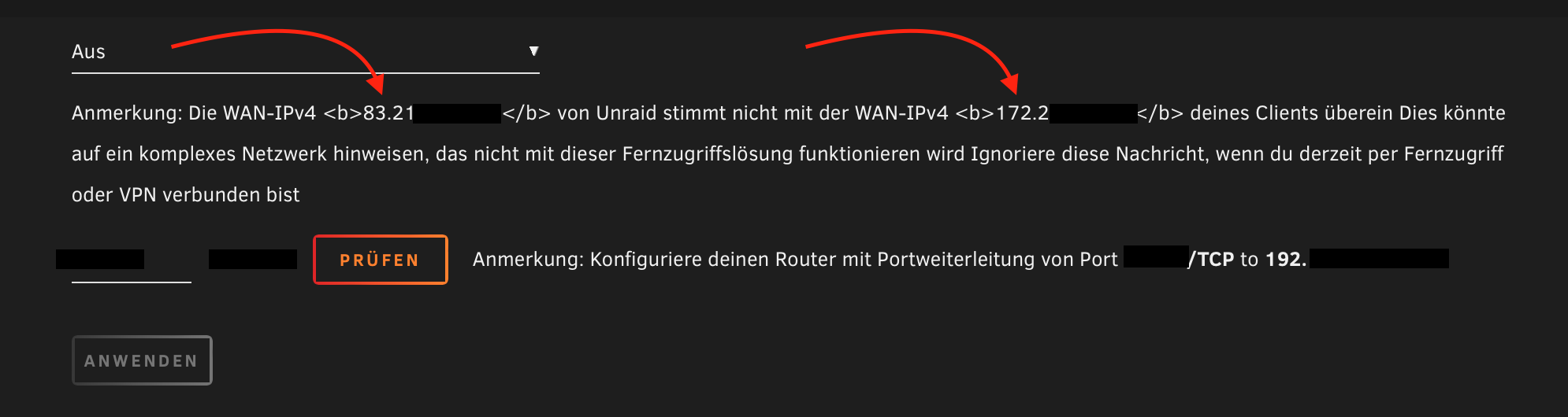

Folgendes Problem , wie auf den Bilder stimmen da 2 WAN IP´s nicht überein und ich verstehe nicht was wie und wo ich da ansetzen kann.
Bild 1 ist von meinem Router und das andere vom Server.

Servus @Nordlicht von welchem Unraid Menü ist denn der 2. Screenshot?
Und was genau versuchst du zu konfigurieren?
Ich sehe aus den momentanen Infos folgendes:
-öffentliche IP von Router und Unraid gleich
-der Client mit dem du auf Unraid zugreifst hat eine andere öffentliche IP

Hallo, danke für die Rückmeldung ... bin da in den Einstellungen und dann Verwaltungszugriff für UNRAID Connect.
Axo vielleicht hilft es das bei Flash Sicherung auch immer nur steht "wird geladen" und einem drehendem Kreis ... das wars.
Habe es auch schon mit DuckDNS und Tailscale versucht aber keine Chance mein Unraid ausserhalb meines Netzwerkes zu erreichen.
Router ist ein Technicolor von der Salzburg AG ... Ports sind auch freigegeben.
