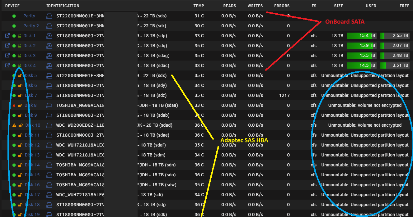

bisher hatte ich in meinem primären unraid System (Tessa) den Adaptec 72405 Kontroller (24i SAS Ports, alle im HBA Modus).
Leichtsinnigerweise habe ich vor kurzem das Lüftungskonzept in dem 19Zoll Gehäuse versucht zu optimieren. einen Tag später sah ich: die Errorzähler bei den Datenträgern an dem Kontroller stiegen massiv massiv an (ohne, daß Smart ECC Errors hochzählte) mit Werten von mehr als 2000. In Folge wurden von unraid 2 der Festplatten ausgeworfen (rotes x) und durch die 2 Paritäten emuliert.
Also System wieder Shutdown und Lüftung wieder in den vorherigen Zustand gebracht.
Die 2 ausgeworfenen Festplatten habe ich gegen leere (genullte) ersetzt und wollte die wieder herstellen lassen.
unraid hat damit auch begonnen, doch die Fehlerzähler stiegen wieder an und die gerade herzustellenden Festplatten wurden wieder aus dem Array ausgeworfen (rotes x).

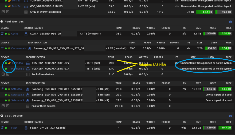

Im Array sind 26 Festplatten (24 Daten +2P), davon laufen 20 Datenfestplatten als xfs-enc an dem Adaptec. Der Rest der Arrayfestplatten ist an OnBoard SATA.  2 Festplatten sind als Pool zfs-enc Raid0 auch noch an dem Adaptec dran (bei denen überraschenderweise kein Fehlerzähler angeschlagen hat).
Meine Befürchtung, durch den Lüftungsumbau habe ich dem Adaptec SAS Kontroller die notwendige Luftbewegung zu stark vermindert und er hat deshalb Temperaturprobleme.
Also habe ich einen anderen (gebrauchten) Adaptec 72405 Kontroller gekauft, die Kontroller getauscht und den neueren auch auf HBA umgestellt.. Zusätzlich wird der Adaptec nun mit einem Extralüfter nun angewedelt.
unraid neu gestartet. Leider zählen beim array die Fehlerzähler wieder hoch. Da muß ich noch weiter suchen, bis ich den Fehler finde.
Was mich aber eher wundert und hier zur Frage führt: alle Datenfestplatten an dem Adaptec werden in unraid als
"Unmountable: Unsupported partition layout" angegeben
Sowohl die 20 Datenfestplatten des Array, als auch die Festplatten des Pool.
Siehe Screenshots unten.
