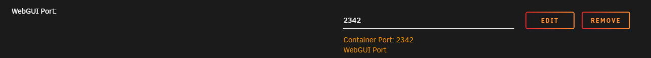

Im host mode da gibt es auch das passende feld wird aber nicht übernommen. Jetzt mal unter custom versucht leider nicht erreichbar keine verbindung zum server.
im host mode kannst du in das Feld eintragen was du willst ... ist obsolet .... gleiches gilt für custom mode ...

Deswegen will ich doch denn Port ändern damit es keine konflikte gibt. TCP_PORT umgeändert. Sorry leider kenne ich mich nicht so gut mit docker containern aus.

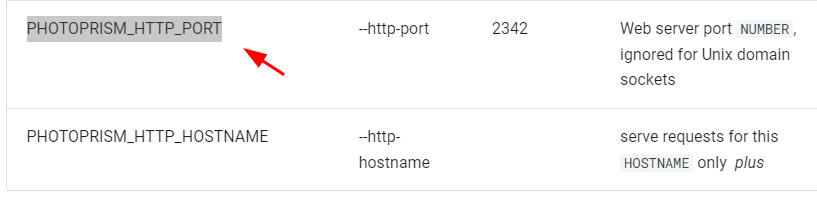

und weil ICH jetzt mir die Mühe mache, kurz den entsprechenden Hilfetext suche von Photoprism (ja, die App ist von denen) und einfach
den entsprechenden Eintrag finde ...
https://docs.photoprism.app/getting-started/config-options/
ist die Variable und den HTTP Port zu ändern ... und nicht TCP_PORT ... wo auch immer du das her hast ...

Genau das habe ich ja verwendet
Warum er das dann in tcp_port unschreibt verstehe ich nicht. So hoffnunglos verloren bin ich ja auch nicht.
