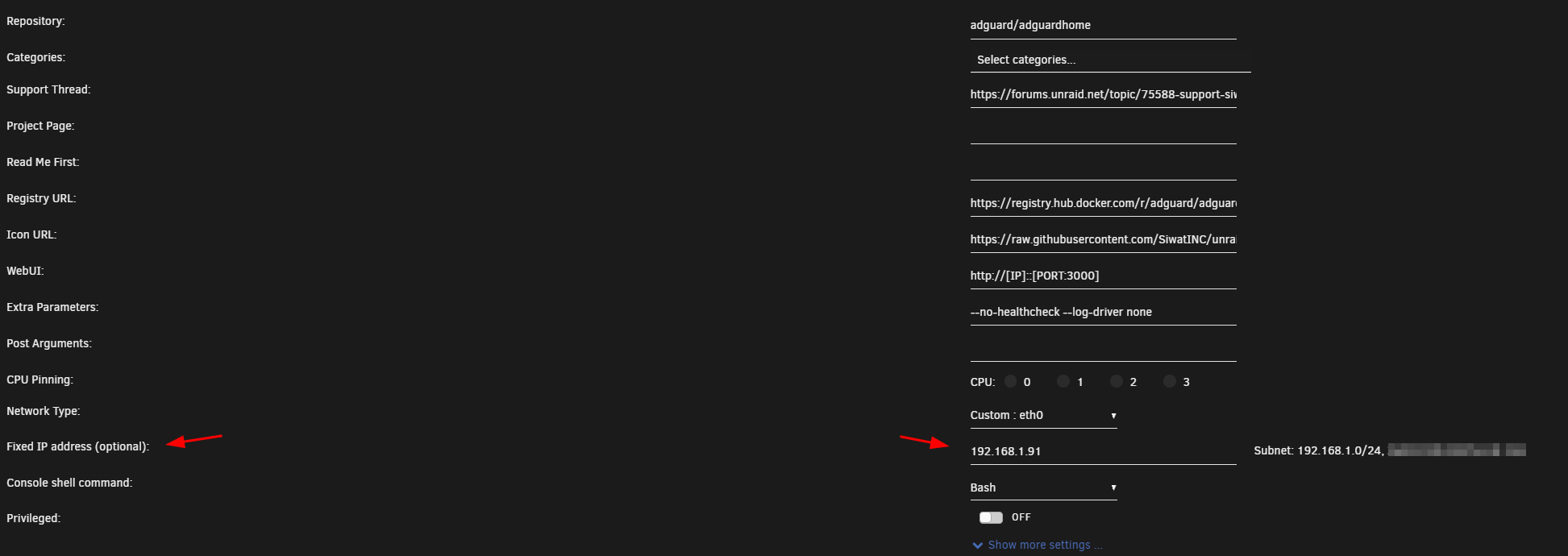

zeig mal bitte den Part aus der adguard config

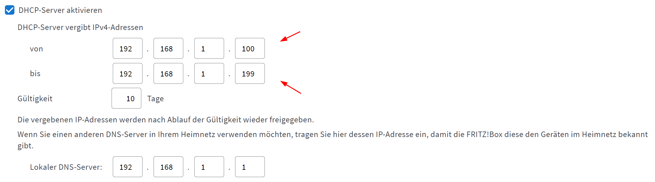

wenn ich das richtig verstehe hast du da deine IP vergeben welche adguard nutzen soll, du bist dir auch sicher dass diese nicht bereits im Netzwerk vergeben ist ? du auch hier einen Bereich hast welcher von deinem Router nicht als DHCP pool genutzt wird ?
Beispiel, meine Docker haben alle eine fixe IP, Bereich 60 - 99, mein DHCP Pool fängt ab 100 an .... sprich DHCP Geräte kommen nie in diesen Bereich.
Danke für die Antwort.
Mein DHCP-Bereich und die betreffende IP "kreuzen" sich nicht. Sollte aber trotzdem funktionieren (hatte ich schon bei "echten" Rechnern, also bei "nicht-dokern". (Bilder anbei.)

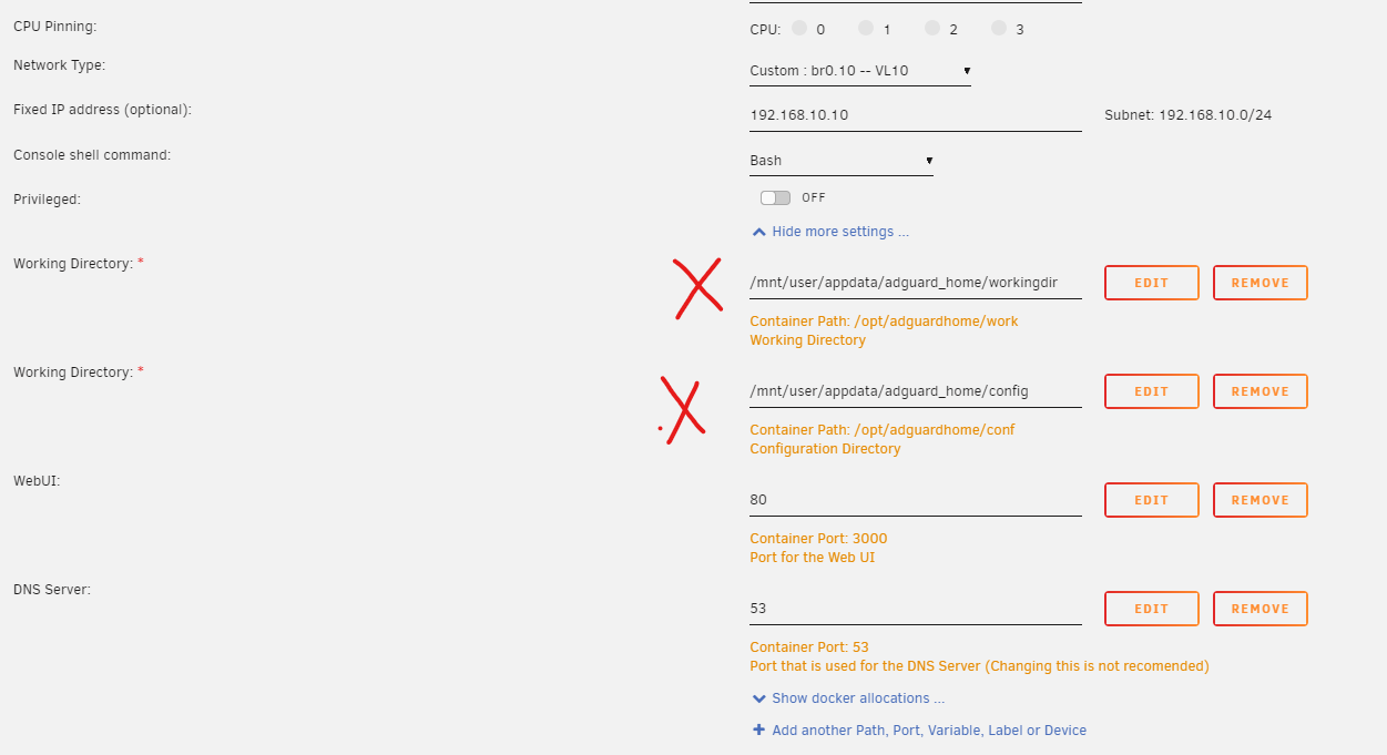

...hast Du im Docker Template beide Working Directories angegeben?
 Eines für "work", das andere für "conf"?
Edited by Ford Prefect
Danke! Panik ist bei mir noch nicht angesagt ;) Für Panik ist Zeit, wenn die Erde von der Sonne verschluckt wird, und dann hilft Panik auch nichts --> daher fällt die Panik erstmal aus wegen issnich 😄
Ja, beides angegeben, wie beim Install vorgesehen.
