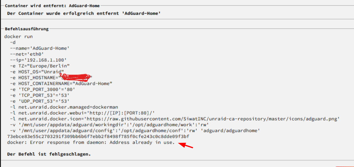

Ich hab mein Unraid an ner Fritz!Box und AdGuard macht keine Dramen.
Mit welcher IP lässt denn nun deine Installation laufen? In der ursprünglichen Diag wars mal die .79 und dann hast nen Screen mit ner .100.
Sicher das du mit deiner IPv4 Probleme hast?
Denn deine Log jammert wegen ner fe80 IPv6 rum "Failed to parse address 'fe80:0:42:c0ff:fea8:164::%br0', ignoring."
Wie schauen denn nun aktuell deine Netzwerk Settings fürs Unraid und für dein AdGuard Docker aus?

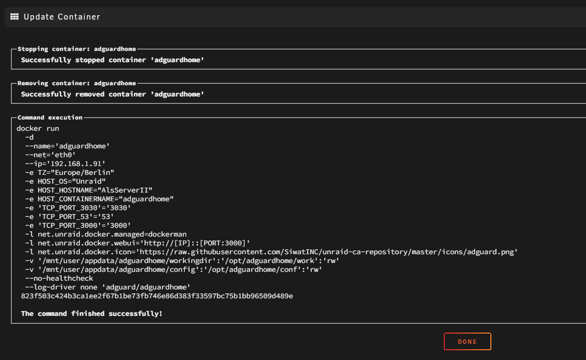

zeig mal bitte deinen docker run von adguard
editier einfach was in den settings, wieder retour, apply, dann siehst du den docker run command.
Klar...
5 minutes ago, fcscholz said:
Klar...
also ... du bist dir sicher ... dass diese Adresse nicht bereits ...
beende mal den adguard Docker, ping mal 192.168.1.100
und mit adguard aus zum Spaß

Nachtrag: Ich habe auch erst heute morgen den Docker gelöscht und frisch installiert... Hatte auch noch eine andere IP versucht, die frei ist und die ging auch nicht, noch eine weitere geht dann wieder 😕

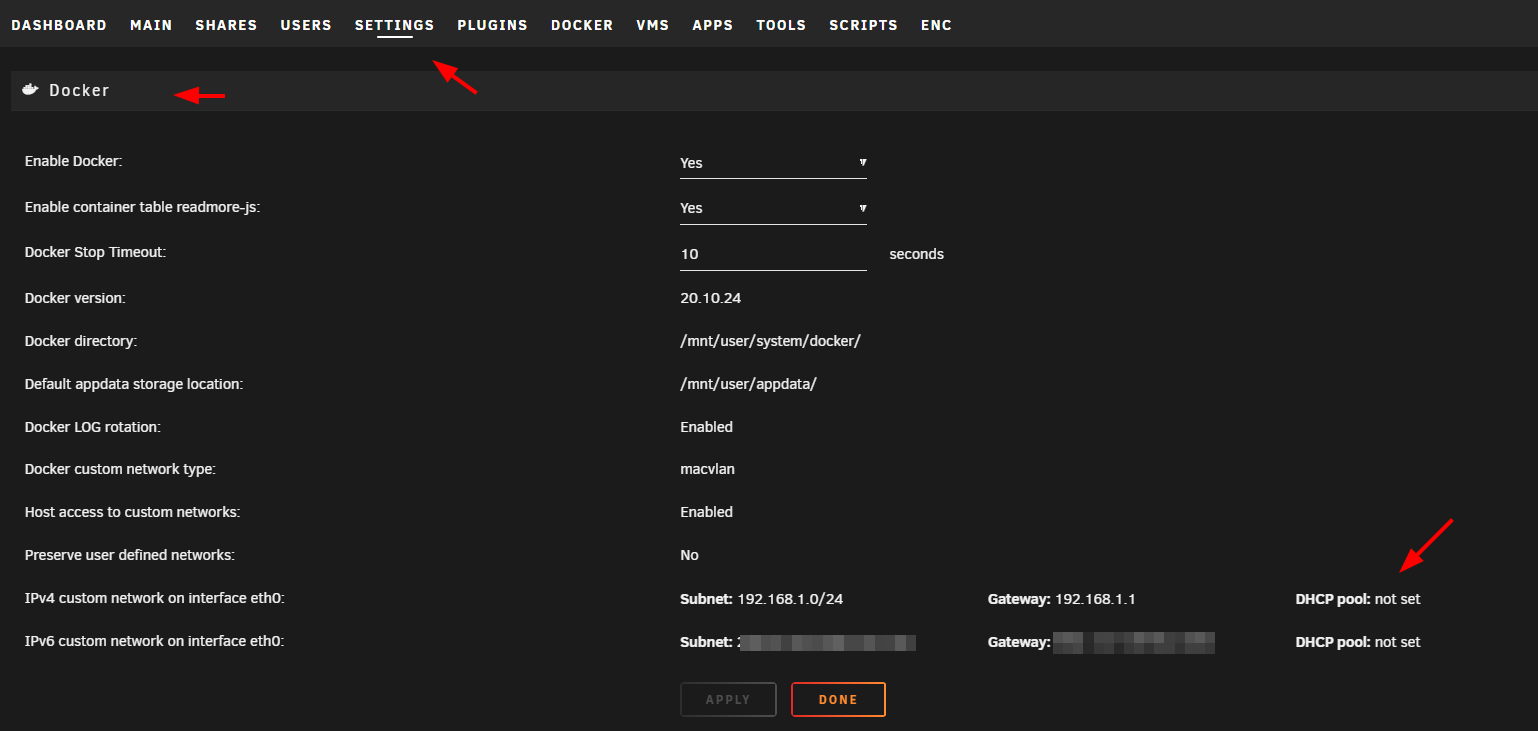

letzter Check, was steht hier bei Dir ?

Hatte ich heute morgen ja probiert (unsere Postings überschnitten sich), da wollte er nicht. (Obwogl die .250 auch nicht vergeben ist.) Eine weitere IP geht. Aber das hatten "wir" ja schon mit der 100: Ich hatte - nach dem letzten Mal - neu gestartet, den Docker, den Server... alles... es lief ja und dann gestern den ersten Neustart wieder: geht nicht. Daher traue ich der "100-Vergessen" Strategie nicht - habe aber keine andere Wahl... mal sehen!

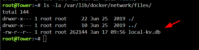

oder "kleine Keule" ... da muss ich aber nochmals kurz nachschauen wo die passende Config innerhalb des Images liegt ;)
1/ dauert ~ 5 Minuten ... wäre eh meine bevorzugte Variante, 2/ schieb ich später nach
Nachtrag, musste nur nach nem Server schauen wo Docker Image nutzt ;)
im laufenden Betrieb (evtl. vorher alle Docker separat stoppen, nicht den Dienst ...)
diese Datei löschen, dann Docker Dienst Stop, Start
darin liegen die Netzwerk Settings der Docker/s ... vielleicht ist da ne Leiche begraben ... ;)
