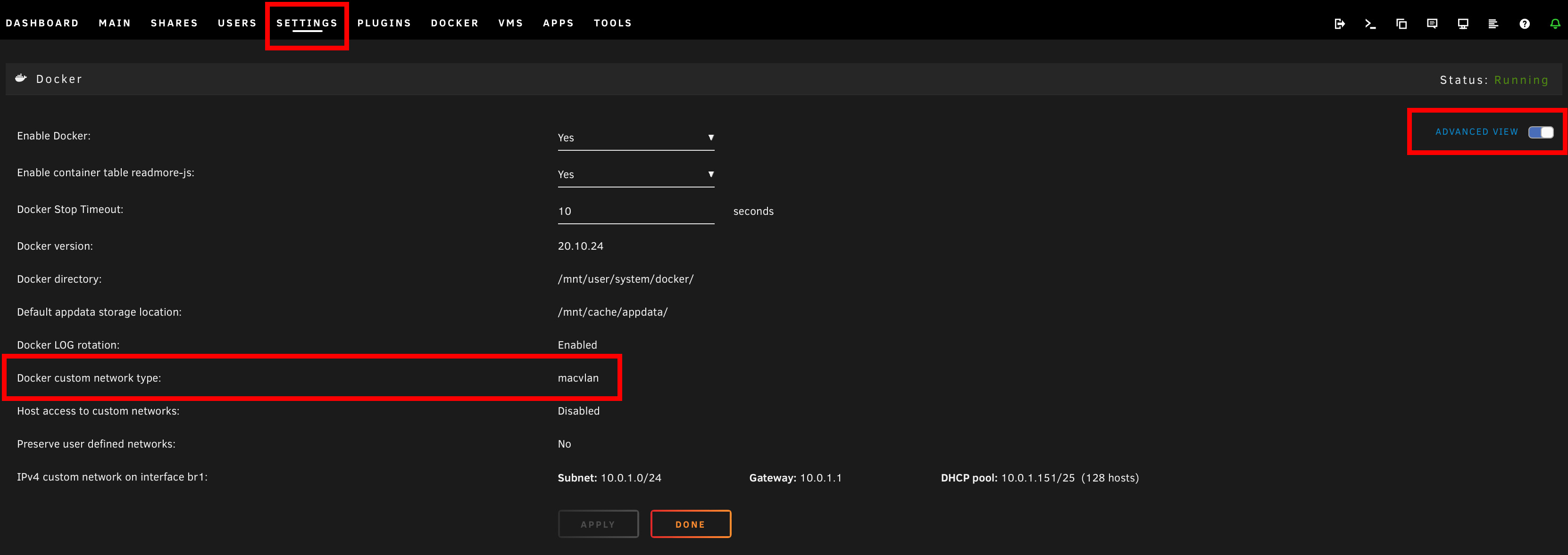

Settings > Docker
Dann auf "Advanced View" umschalten:
o.k steht auf ipvlan und sollte das auf MACVLAN stehen?
Wenn du eine FRITZ!Box hast ja.

Zu den Einstellungen aus dem Release Notes:
-Docker und VM Dienst beenden
-dann die Änderung
Settings > Network Settings > eth0 > Enable Bonding = bei nur einer NIC No
Settings > Network Settings > eth0 > Enable Bridging = No (this will automatically enable macvlan)
Settings > Docker > Host access to custom networks = Enabled
-Docker und VM Dienst starten
-Container prüfen wegen Netzwerk br0 eth0
Fertig. Das alles findest du hier aber auch über die Suche.
