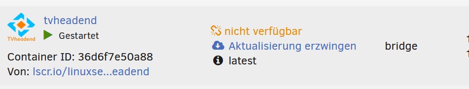

Ich habe in UnRaid 6.1.12.6 beim TVH Docker immer wieder diese Meldung: nicht verfügbar. Das war vor dem Update auf UnRaid auch mit 6.12.5 so. Nach dem Update habe ich den Docker neu installiert, alles war gut. Jetzt nach ?? Zeit ist da wieder der Hinweis. Der Link darunt führt mich aber auf die richtige Github Seite. Kann mir jemand erklären, warum das so ist? Und wie kann ich das korrigieren?
Ich habe vor kurzem Adguard Home auf Unraid eingerichtet, kann es damit zusammenhängen?

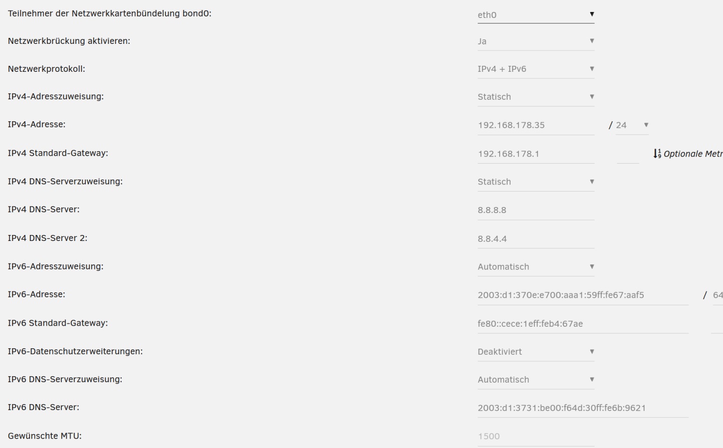

Wie kann ich sehen, ob der Server auch darüber läuft? Liegt an der DNS Angabe im Router, oder woran?
In den Netzwerk Optionen von UNRAID kannst du dns Server eintragen. Das sollten idealerweise öffentliche DNS Server sein zb Google, cloudflare etc und nicht dein Router/Adguard
Da sieht das so aus:

Aber ab und an sind auch bei mir ein paar Container "nicht verfügbar".
Ich habe jetzt mal einfach Update erzwingen gemacht bei TVH. Und was ist? Danach sieht alles wieder normal aus. Wohl eher ein Problem des Dockers?
