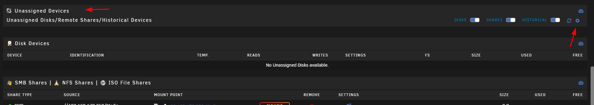

Das UAD ist ein zusätzliches kleine Plugin, welches man nachinstalliert. Damit lassen sich unter anderem Festplatten ansprechn, die am USB Port angeschlossen sind.

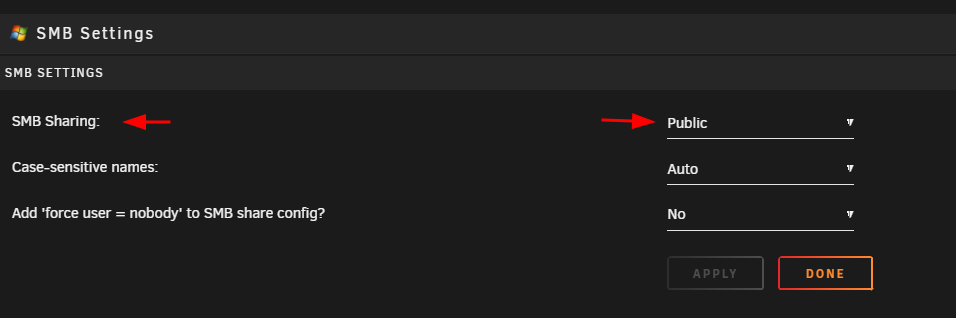

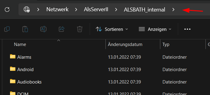

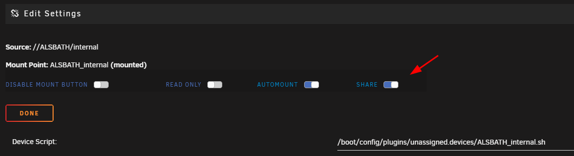

hierzu bedarf es 2 Dinge
1/ den mount generell freigeben als Share (denke das hast du gemacht), Beispiel
2/ UAD generell sagen das smb shares auch bereitgestellt werden sollen (denke das fehlt dir noch)
danach sind in UAD gemountete Shares auch per smb nutzbar ...

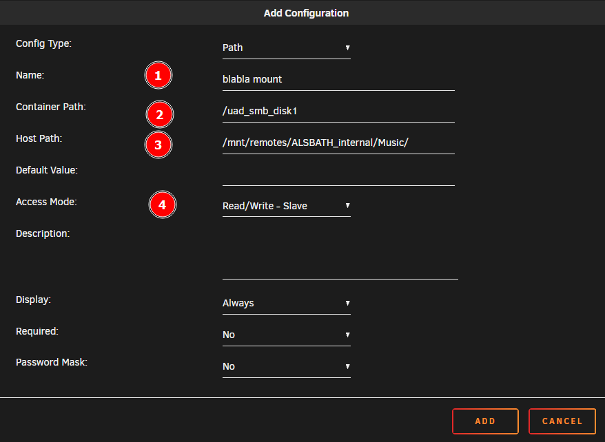

der richtige Weg hierzu wäre normal, den UAD Mount im Plex Docker zu hinterlegen als Pfad (empfohlen mit Slave Option)
Dazu solltest du verstehen wie das System Docker aufgebaut ist und dich dazu etwas einlesen ...
Stumpfes Beispiel wie man einen mount aus UAD in einen Docker als Pfad hinterlegt
Plex Docker, Edit, add path (unten)
1/ Name - egal
2/ container path - DAS ist dann der mount point in Plex (Name frei wählbar, sollte aber nicht vorhanden sein und keine Leer, Sonderzeichen haben) , sprich, in Plex, add ... /uad_smb_disk1/Filme... immer aus "Docker Sicht" denken ... da wir den so gemountet haben, ist das auch der Pfad_name
3/ Host Path - das ist der Pfad wo die Daten auf Unraid "liegen", da mounted ... in meinem Beispiel jetzt ein smb mount, normal liegen USB disks unter /mnt/disks/... du wirst es herausfinden ;)
4/ Access Mode - Slave Option ... einfach mal einlesen was slave unter Docker Mounts bedeutet ;)

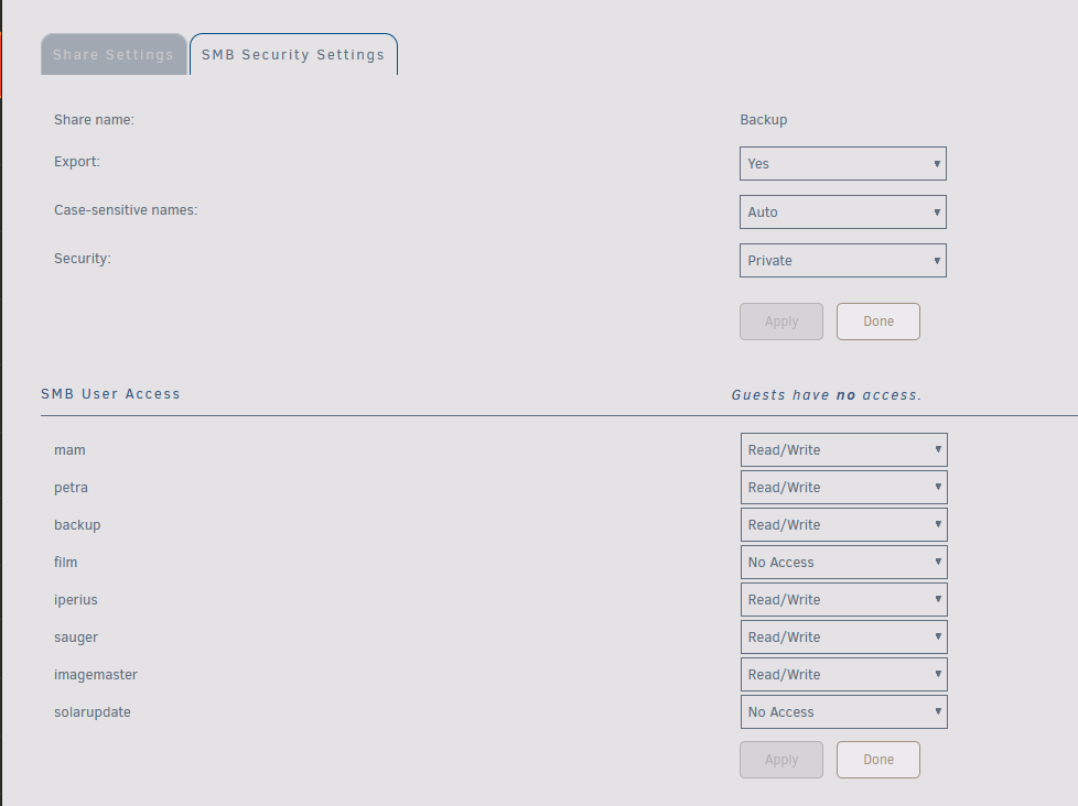

Ja, man muß dem Benutzer auf Unraid auch Berechtigungen am Share geben...
Da unten in die Liste gehört er hin. Default ist "No Access" (aber das kennst Du ja jetzt schon 🙂 )
Wobei, Du scheinst ja keinen Share angelegt zu haben, sondern die ganze Platte freigeben zu wollen. Das geht zwar genauso, ist aber meist eine schlechte Idee...
Edited by MAM59
