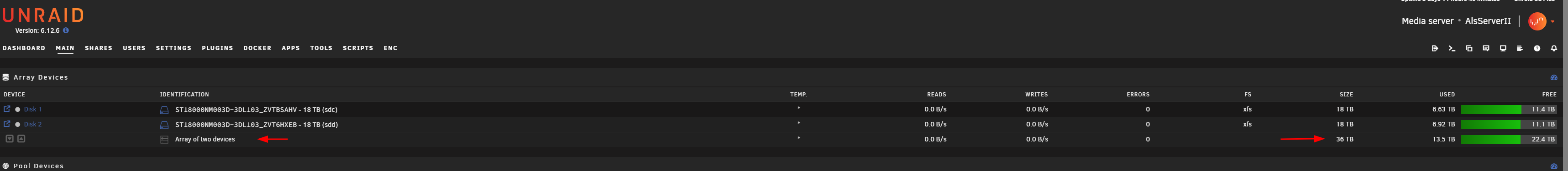

Hallo,
ich habe mir vor gut 6 Monaten, anhand eines anderen Threads, das ich verfolgt habe, solch einen Server zusammen gebaut und konnte ihn durch die ganzen Threads, auch so einrichten, wie es für mich passend ist (rein Datensicherung, zugriff von außen und als Mediaplayer)
Verbaut habe ich ein 500gb SSD als Cache und eine 4 TB HDD
Nun habe ich mir die selbe HDD geholt und möchte diese Einbauen.
Jedoch nicht, als Backup (meine RAID 1) sondern als Erweiterung der Kapazität, so das ich am Ende 8TB habe.
Ich weiß, einige schütteln den Kopf, aber da es ein Interessantes Hobby ist, lernt man hier dazu, auch wenn man eingeht, Fehler zu machen.
Nun finde ich keine "wirkliche" Hilfe, wie ich das schaffen könnte, sofern dies überhaupt Möglich ist.
Wäre super, wenn mir hier jemand Helfen könnte

wenn ich es jetzt richtig verstanden habe.
2. HDD einbauen, Rechner starten, Array stop (wenn gestartet), Main Page, zusätzliche Array Disk als Datendisk setzen, Array starten, unten formatieren der disk bestätigen, fertig.
Jetzt hast du dann 8 TB Kapazität (ohne Ausfallsicherheit).
Wenn das die Frage war ...

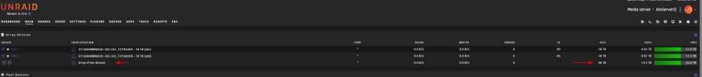

Dies war die Frage.
War mir hier nicht sicher, da mir die gesammt Kapazität, nicht angezeigt wird
wenn alles sauber drin ist ... sollte es schon angezeigt werden ...
