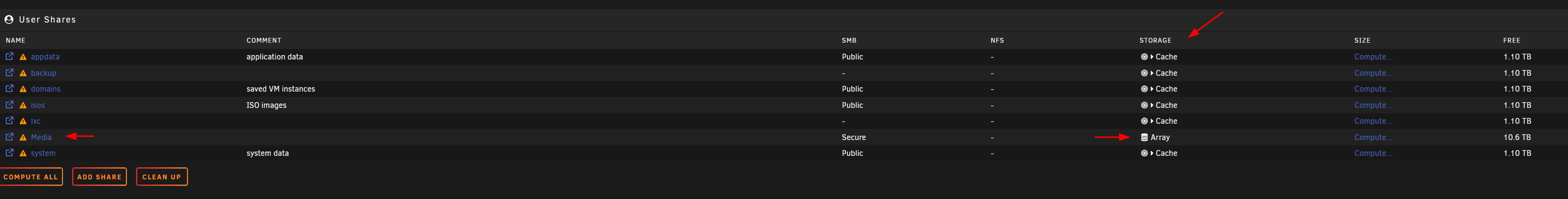

19 minutes ago, sylvio2000 said:
Wie sollen diese 2 Speichermedien nun angelegt werden, so dass die HDD nur bei Zugriff hochfährt? Muss ich beide Laufwerke als Array anlegen? Dann kann ich aber scheinbar keine Freigaben auf einem bestimmten Laufwerk erstellen.
m2 als cache
hdd als array
deine relevanten Shares /system /isos /domains /appdata auf cache only setzen (primary cache, secondary none)
dein Media Share dann auf Array only ... (primary array, secondary none)
fertig ...

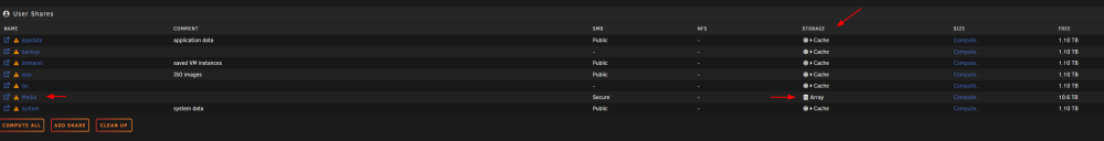

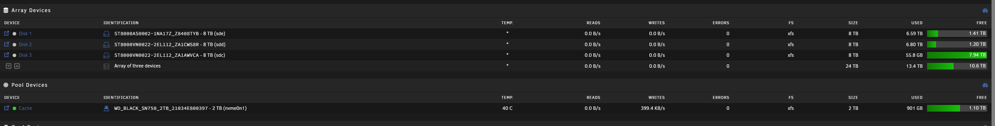

Nachtrag, sieht dann so aus wie bei meinem VM und Backup Server ;)
disks sind zwar mehr da, aber ob 1 oder 3 ... macht keinen Unterschied ;) und wie du siehst schlafen die ... ;)
