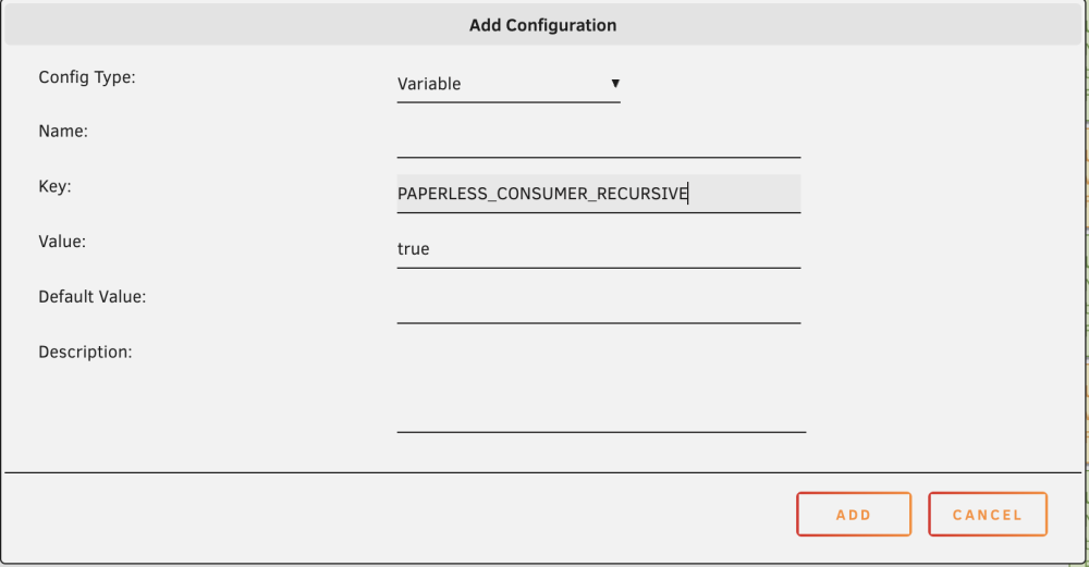

also verstehe ich das richtig: CONSUMER_RECURSIVE = true("PAPERLESS_CONSUMER_RECURSIVE")
Nein so denke ich wird das nicht funktionieren.
Ich würde den Paperless Container editieren, da die Variable
mit dem Wert true erstellen
Danke! Genau das war die Lösung!! Es funktioniert....
