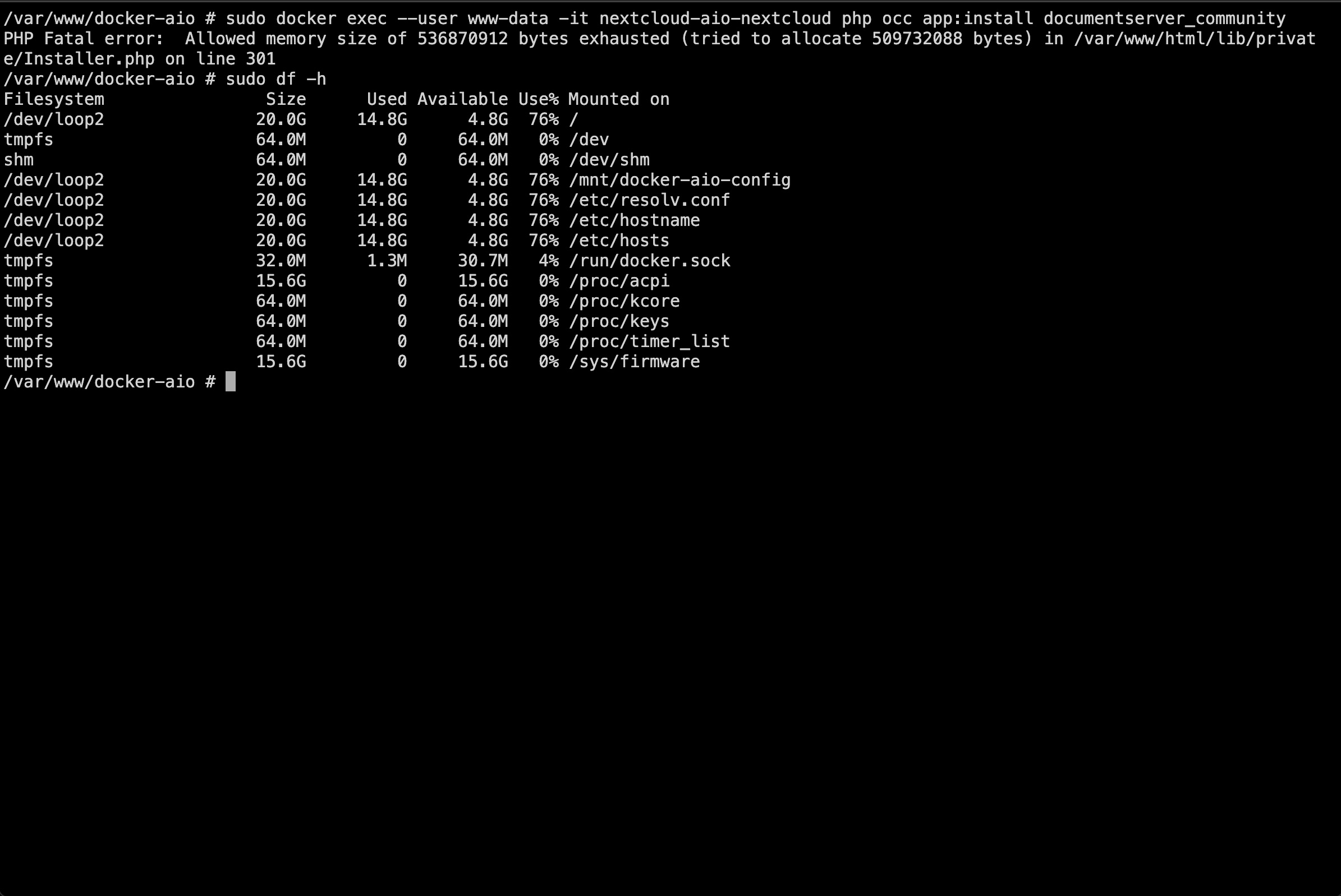

Hallo,
ich nutze Nextcloud aio und habe nun festgestellt, dass der interne Systemspeicher nur 20GB groß ist. Festgestellt habe ich es, weil ich für Onlyoffice den community documentserver installieren wollte, was offensichtlich wegen fehlendem Speicher nicht geht. Keine Ahnung, warum der so groß ist. Kann mich nicht erinnern, dass ich das bei der Installation hätte einstellen können...
Ich habe schon recherchiert, und scheinbar gibt es eine Lösung, aber ich verstehe nicht wie. Ich habe den Befehl sudo df -h gefunden. Das Ergebnis poste ich mal... Vielleicht kann mir ja jemand sagen, was ich machen muss... Danke!

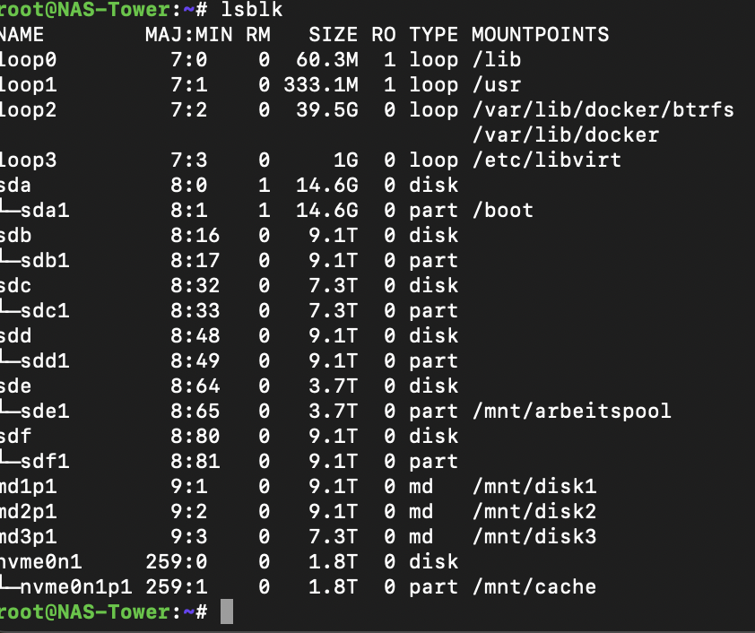

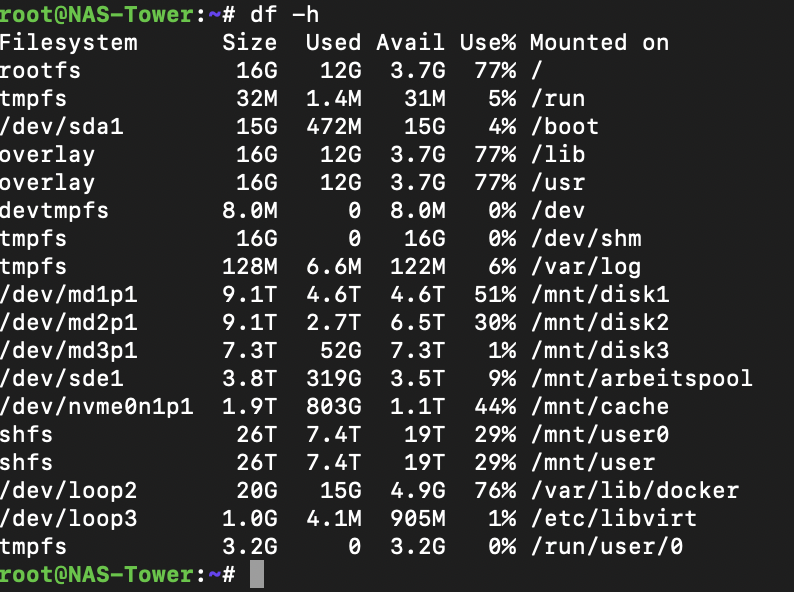

So, ich bin schon weiter gekommen. Mit dem Befehl
dd if=/dev/zero bs=1MiB of=/path/to/file conv=notrunc oflag=append count=xxx
habe ich loop2 erweitert. lsblk zeigt es auch an (s.Foto). df -h leider noch nicht. ich habe es mit
resize2fs /dev/loop2
versucht, was aber nicht klappt. Wie kann ich es nun verfügbar für Nextcloud machen?

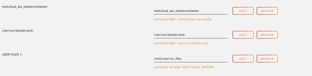

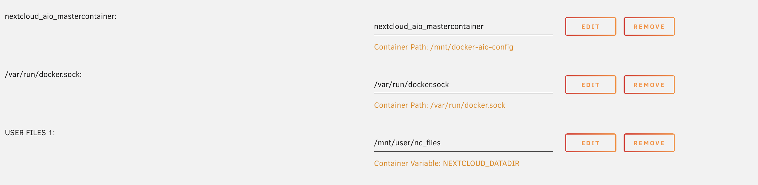

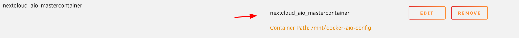

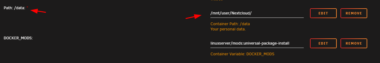

Ich hoffe, wir verstehen uns richtig... Mir ging es nicht um den Speicherort für meine Daten! Da habe ich fast 4TB. Mir ging es um den Speicher im Docker. Ich konnte in Nextcloud keine neuen Apps installieren. Da hat er mir angezeigt, dass der Speicher voll ist.
Meine Daten lagern außerhalb des Docker auf dem Array. Anbei der Screenshot. Ich hoffe, das passt so und ist das, was du mir sagen wolltest... Ich hatte im Übrigen noch keine wirklichen Daten auf der Nextcloud. Viel zu gefährlich. Ich teste ja noch alles...

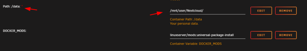

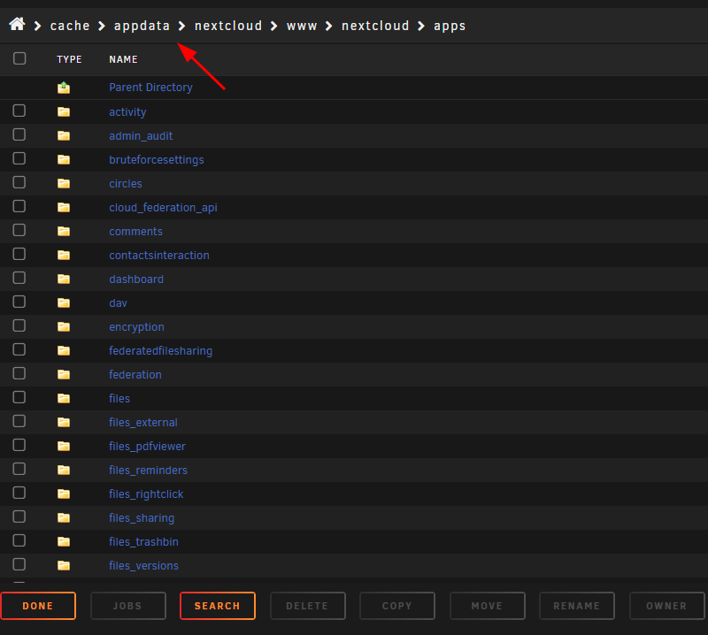

teils teils ... ja und ja, nur die Apps werden normal im appdata Dir installiert und nicht innerhalb des Docker Verzeichnisses oder Image ...
Ansonsten wären die ja bei jedem Update weg ... aber egal, wird schon passen ;) ich nutze ja nicht den AiO Docker ;)
Beispiel
