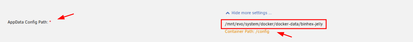

kann es sein dass die /appdata auch manuell darin gemountet werden von dir ?
zeig mal bitte die config von einem der Docker, beispielsweise binhex-jellyfin
warum ich frage, so sieht ein Docker Directory normal nicht aus ...
Ja das stimmt. Zugegeben, habe da irgendwann man rumgespielt von Image auf Folder umgestellt. Läuft so jetzt aber auch schon seit Ewigkeiten - an dieser Änderung kann es ja also nicht liegen.

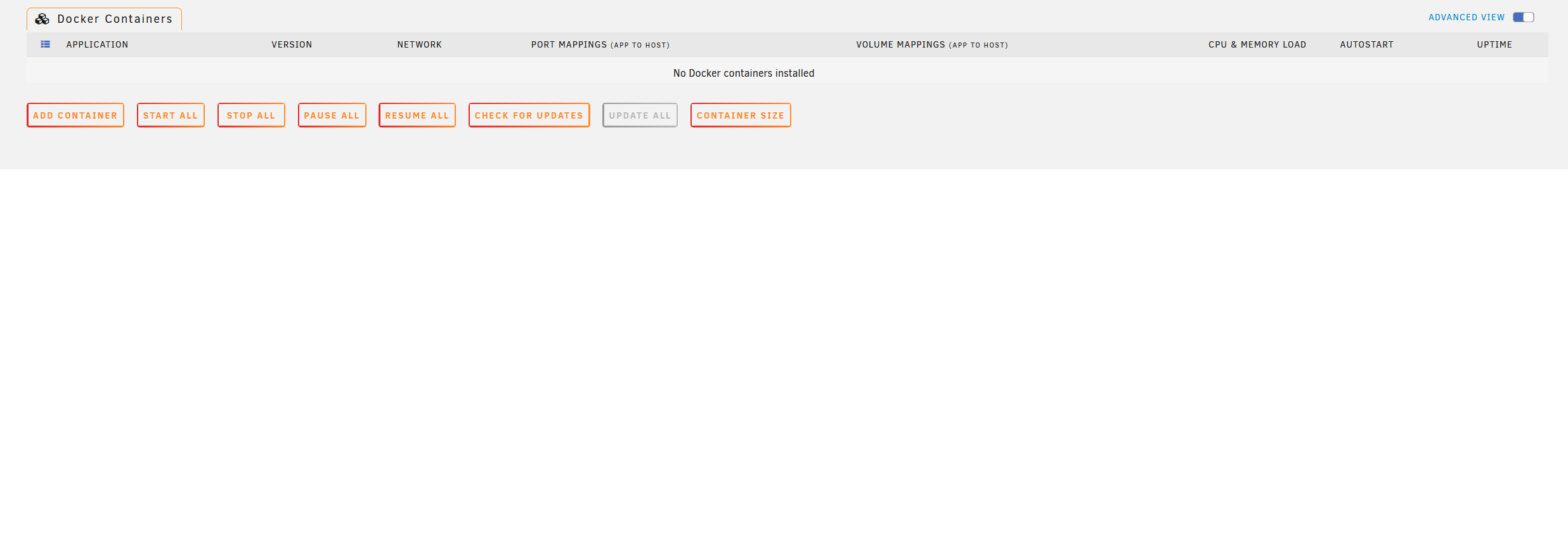

Meinst du die Einstellungen des Docker Containers wenn man z.B. installiert? Das geht nicht, da ich keine Container angezeigt bekommen (s. Bild)

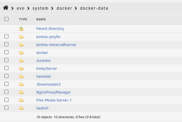

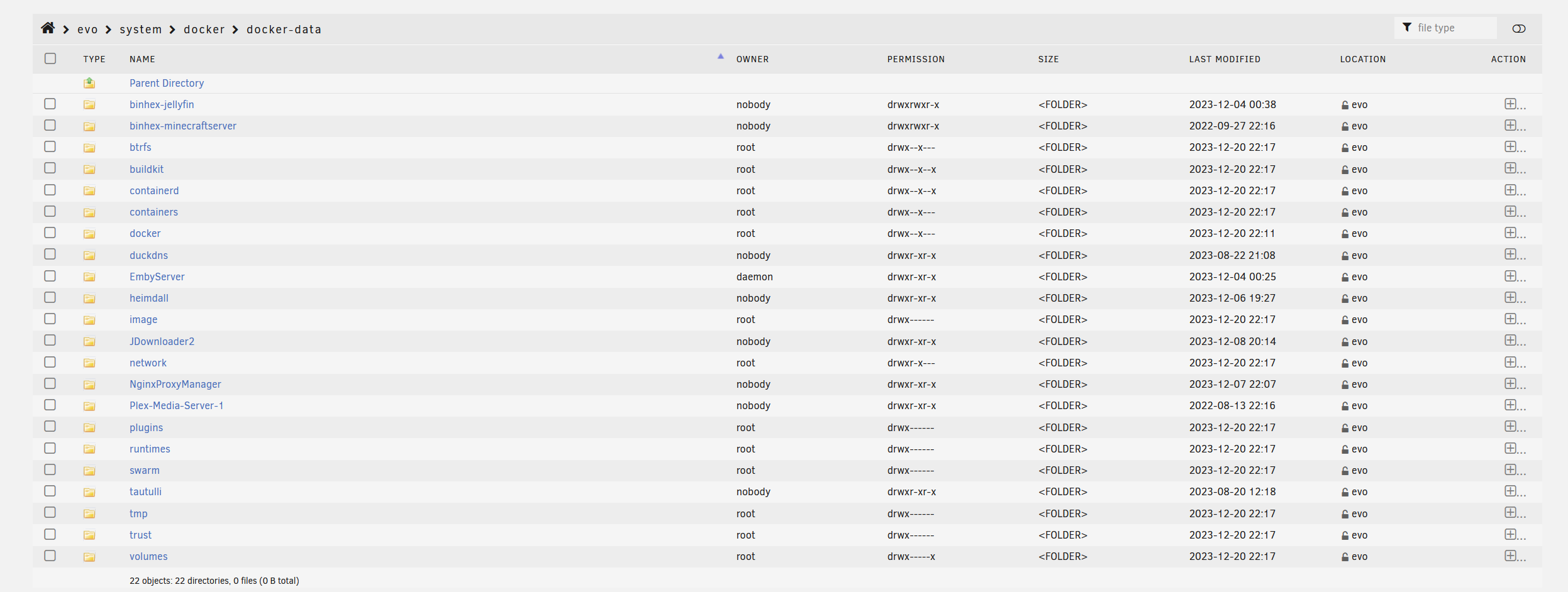

Habe eben etwas interessantes festgestellt: heute sieht der Inhalt des Ordners evo/system/docker/docker-data so aus:

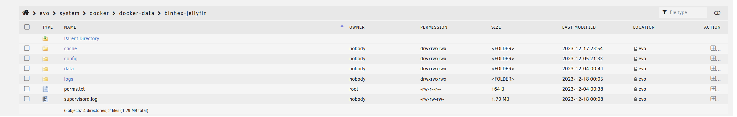

Und so sieht der Inhalt von jellyfin aus:

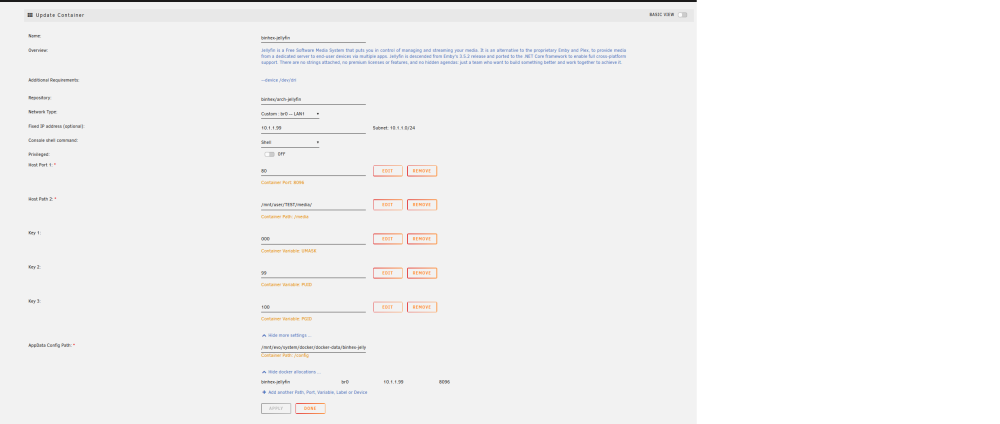

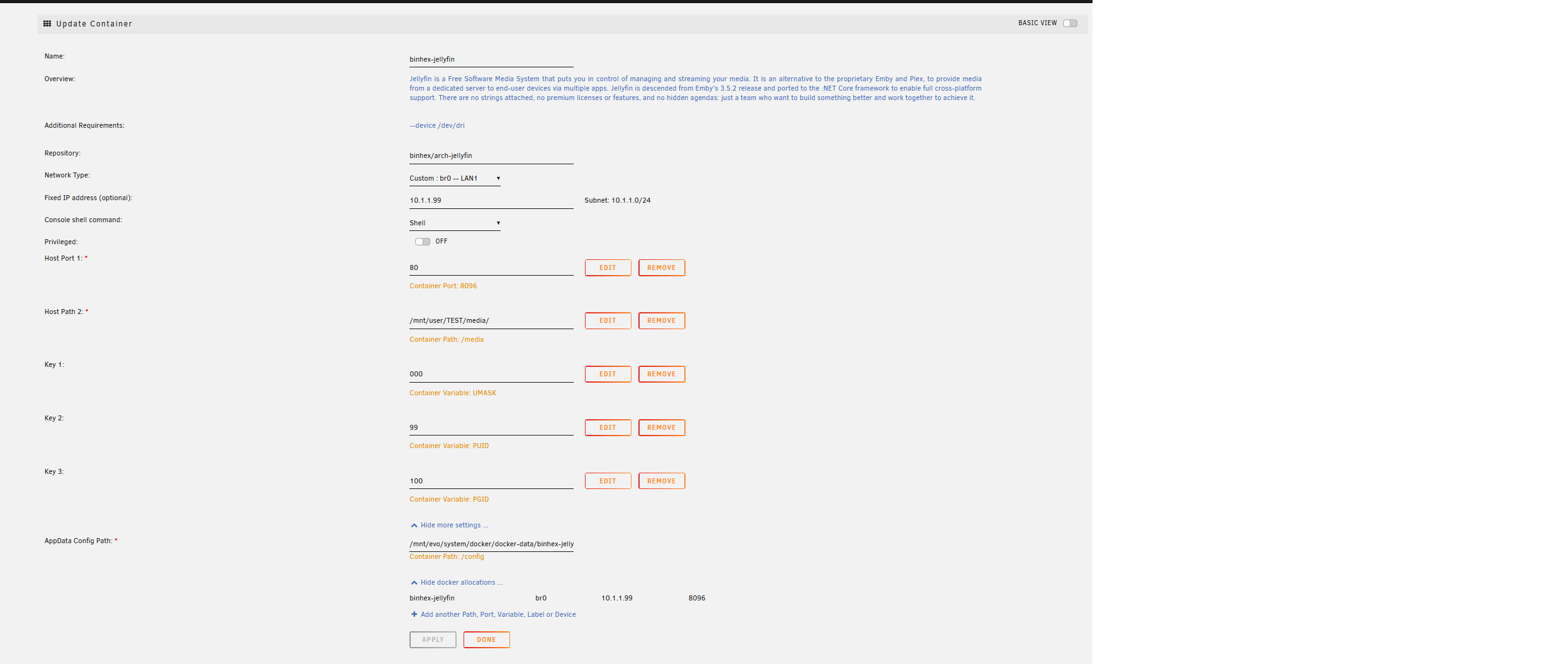

Konnte die Finger nicht still halten: habe eben zum Spaß jellyfin nochmal installiert (ist eh gerade in der Testphase) (config siehe Bild) und der ließ sich installieren und hat auch alle Einstellungen wieder so wie vorher auch angenommen und funktioniert ohne Probleme.
Kann es also sein, dass irgendwie nur die Liste der Container abhanden gekommen ist, die eigentlichen Daten aber noch alle vorhanden sind?

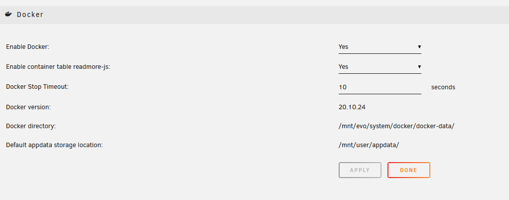

hier ist das was ich mir dachte und "fatal" ist ... wie kommst du darauf ? woher hast du das setup ?
Jetzt haben fast alle hier im CA schon die saubere Voreinstellung und du stellst das so um ... na dann ;)
alles was du in den Docker Einstellungen machst und als Pfade angibst, sollte ja persistent sein ...
dafür ist der Pfad (als Standard) /mnt/user/appdata ...
du erstellst deine persistent Data innerhalb des Docker Directory ... was "normal" leicht wiederhergestellt werden kann, löschen, Neu aufsetzen, Docker installieren, die greifen auf die persistent Data wieder zu, alles beim alten ...
Wenn du das jetzt mal machst, ist bei Dir alles weg ...
ich "schätze" du hast noch mehr "gespielt", wie beispielsweise Rechte neu machen und co ... dabei wird das Docker Dir geschützt und nichts geht mehr, aber nur ne Vermutung, und bevor du das nicht korrigierst ... macht Hilfe zu dem Thema (sorry) keinen Sinn.
das ist ein "Mix" aus dem wie es sein sollte zzgl. dem Kram was du da rein schreibst ...
