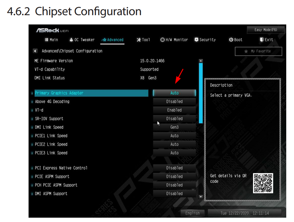

Nein das Bild bekomme ich nur wenn die dgpu verbaut ist. Ohne kein Bild und darum kann ich auch dann auch nicht ins BIOS oder sehe wann er hängen bleibt. Ich habe jz im Internet nochmal gelesen das es die Einstellung primäre GPU geben sollte. Habe ich letztens leider nicht gesehen. Ich werde heute noch schauen ob es die Einstellung vielleicht doch irgendwo gibt.
Der Screenshot von alturismo war aus dem Manual von Deinem Board:
https://download.asrock.com/Manual/H570M Pro4.pdf
Wenn man in dem .pdf nach "primary" sucht, gibt es drei Treffer.
Wie alturismo schrieb, ist das die einzige Option im BIOS zu dem Thema.
