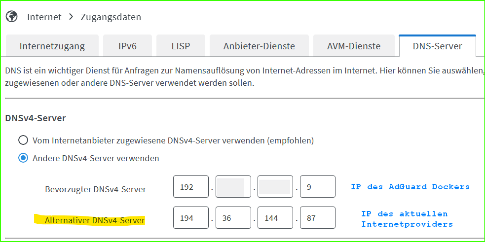

Deine Fritzbox (mit vermutlich aktueller Firmware) sollte doch 2 DNS Server einstellbar haben.
Somit ist doch genau dieses Fallback möglich.
Hier ein Screenshot meiner FB 7590 (ohne ax):

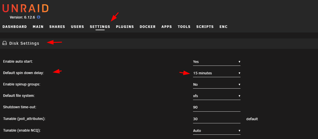

Man kan nin unraid eine Timeout einstellen, daß Datenträger, die sich langweilen in den Spindown geschickt werden.
Das funktioniert aber wirklich nur, wenn
a) kein Zugriff stattfindet (ich glaube bei SMB wird regelmäßig überprüft ob der Datenträger noch im Netz ansprechbar ist)
b) es kein SAS Laufwerk ist (da gibt es selbst mit dem speziellen SAS plugin Laufwerke, die einfach weiterdrehen)
c) bei einem USB Laufwerk auch sich die exterene Bridge im Gehäuse dazu von unraid überreden läßt das Laufwerk schlafen zu legen. Leider ist da die Firmware der externen Bridge verantwortlich und unraid kann da nichts gegen tun.
Kannst ja mal im Main-Tab bei dem Laufwerk in die Einstellungen klicken und schauen welcher "Spin down delay" eingestellt ist.
Das ginge, ja. Ich hab es aber so gemacht:
Heimnetz -> Netzwerk -> Netzwerkeinstellungen -> IPv4-Einstellungen -> Lokaler DNS-Server
Dort habe ich die AdGuard IP eingetragen (Fritzbox 7530). Was wohl den Vorteil hat das man in AdGuard alle Clients im Netzwerk vernünftig separat aufgelistet bekommt, statt nur die Fritzbox. Das ist freilich nur eine persönliche Präferenz, finde ich aber schon ein wenig schöner. Allerdings gibt es dann scheinbar kein Fallback mehr. Aber da muss man sich wohl entscheiden was einen lieber ist.
Vielleicht kannst Du mir da noch etwas zu sagen. In den Device Einstellungen kann ich keine Einstellung für das Spin Down sehen. Nur Smart Werte.
Die Platte fährt aber bei einem klick auf den Grünen Button im Main Menü herunter. Auch als die Platte noch direkt an der Fritzbox hing ist sie automatisch runter gefahren. Beim Zugriff über SMB läuft sie dann auch wieder an, so wie es sein soll.
Grundsätzlich scheint das also schon irgendwie zu funktionieren. Nur das der "Spin Down" Befehl vielleicht nie gesendet wird.(?) Vielleicht kann man da ein Script für schreiben das die Platte nach X Minuten runter spinnt wenn gerade kein Zugriff statt findet? Kennst Du dich damit vielleicht aus?
