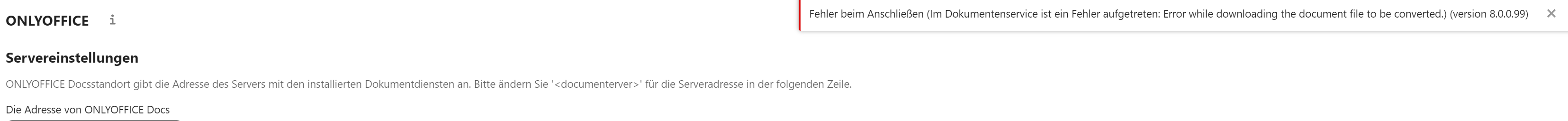

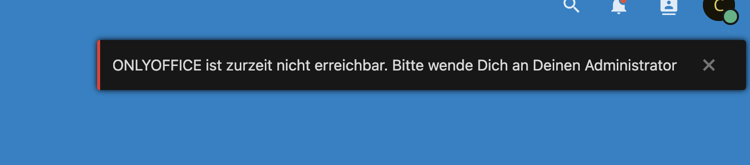

ich habe Nextcloud aio installiert, was soweit auch funktioniert hat. Leider kann man offensichtlich in den Optionen während der Installation Onlyoffice nicht mehr auswählen. Nun habe ich den community document server installiert und anschließend Onlyoffice. Es wurde mir auch erfolg angezeigt. Ich kann auch eine .xlsx Datei unter "Neu" erzeugen. Aber wenn ich diese öffnen will, bekomme ich die Meldung, dass Onlyoffice gerade nicht erreichbar ist... Hb ich was falsch gemacht? In der Anleitung war es eigentlich ganz easy und hat auch alles genau so funktioniert...
Anbei ein paar Screenshots. Vielleicht übersehe ich ja was...

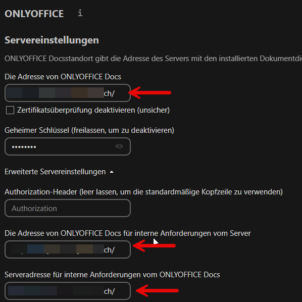

Hatte vor einiger Zeit ebenfalls das Problem dass die Meldung alle paar Minuten erschien, wenn ich in den Einstellungen wie bei dir im Screenshot auf Speichern geklickt habe funktionierte Onlyoffice wieder für ein paar Minuten, danach kam wieder die Meldung.
Habe dann in irgendeinem Forum den Hinweis gefunden dass in den erweiterten Einstellungen die URL von Onlyoffice auch eingegeben werden muss, seither funktioniert Onlyoffice bei mir ohne Probleme.
Danke erstmal... Irgendwo hier konnte der Fehler bei mir liegen... Ich habe nun an den stellen, welche du markiert hast, dass gleiche eintragen wollen, wie oben. Das gibt aber eine Fehlermeldung! Ich bin auch verwundert, und vielleicht liegt hier bei mir der Fehler, dass deine Einträge mit ch/ enden. Bei mir schaut das so aus...
https://nextcloud.meine_domain.com/apps/documentserver_community/
Das wurde automatisch so eingetragen. Und ich hätte gedacht, dass zumindest der Schlussteil doch identisch sein müssten...
Das "ch/" ist die TLD, da ich eine Schweizer Domain habe.

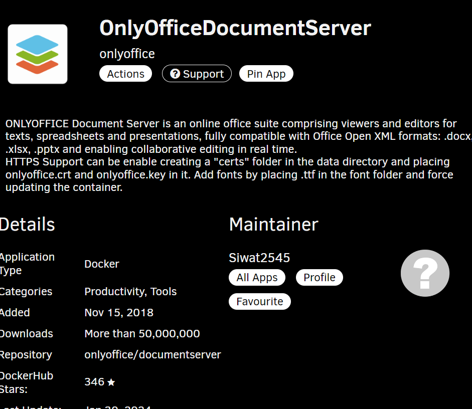

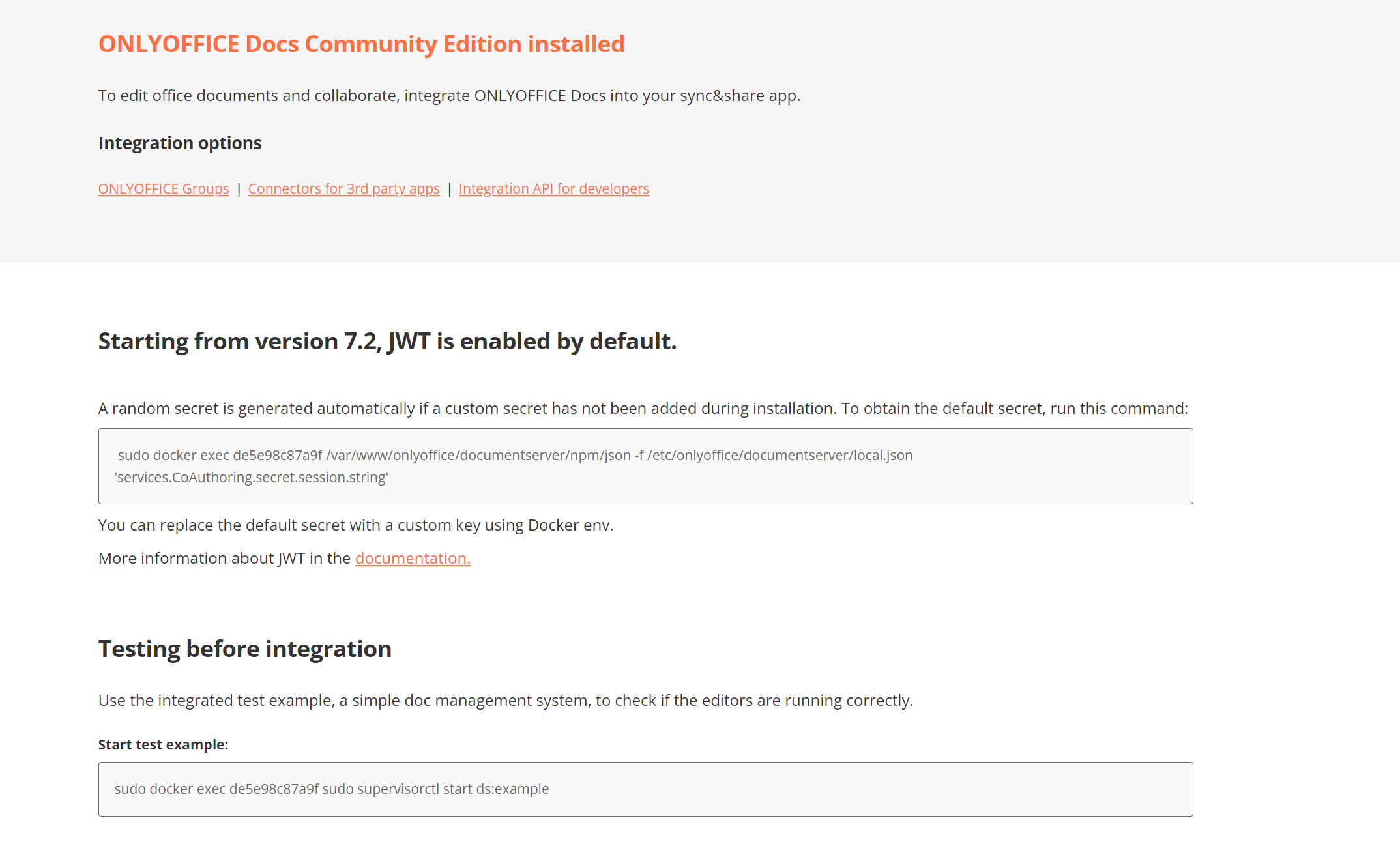

Installiert habe ich folgenden Docker indem ich auch das Secret bei der Installation gesetzt habe:

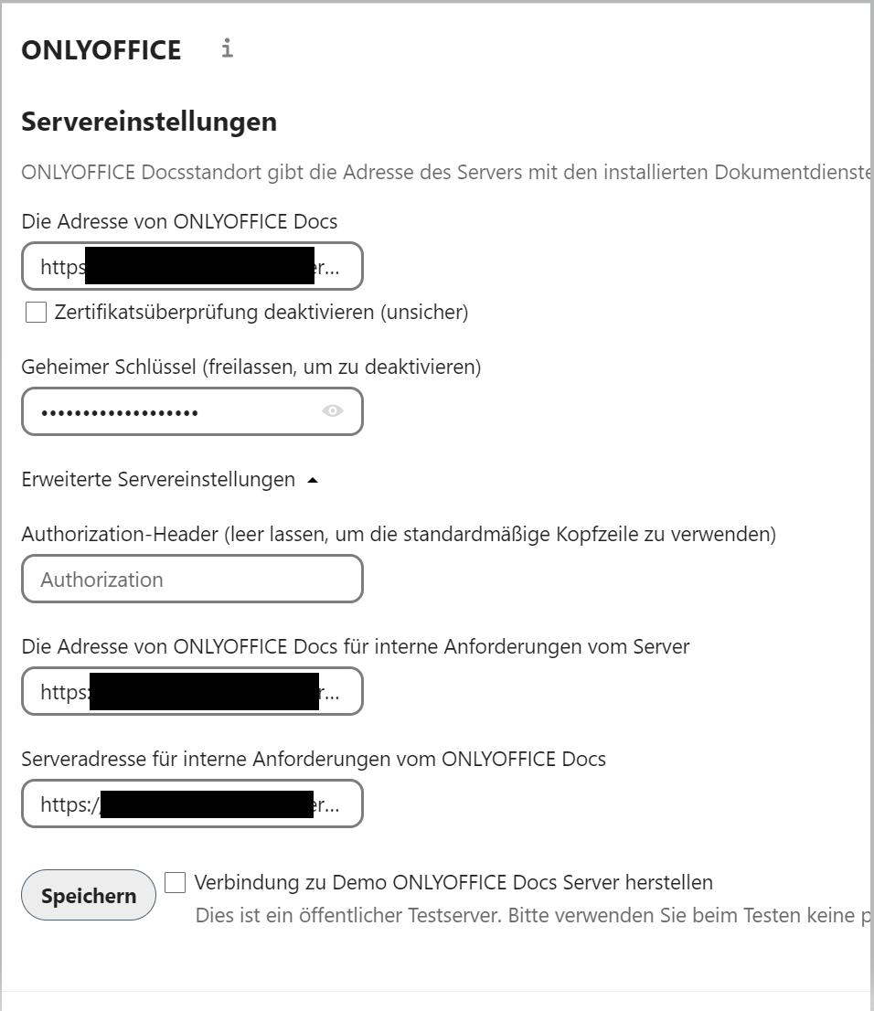

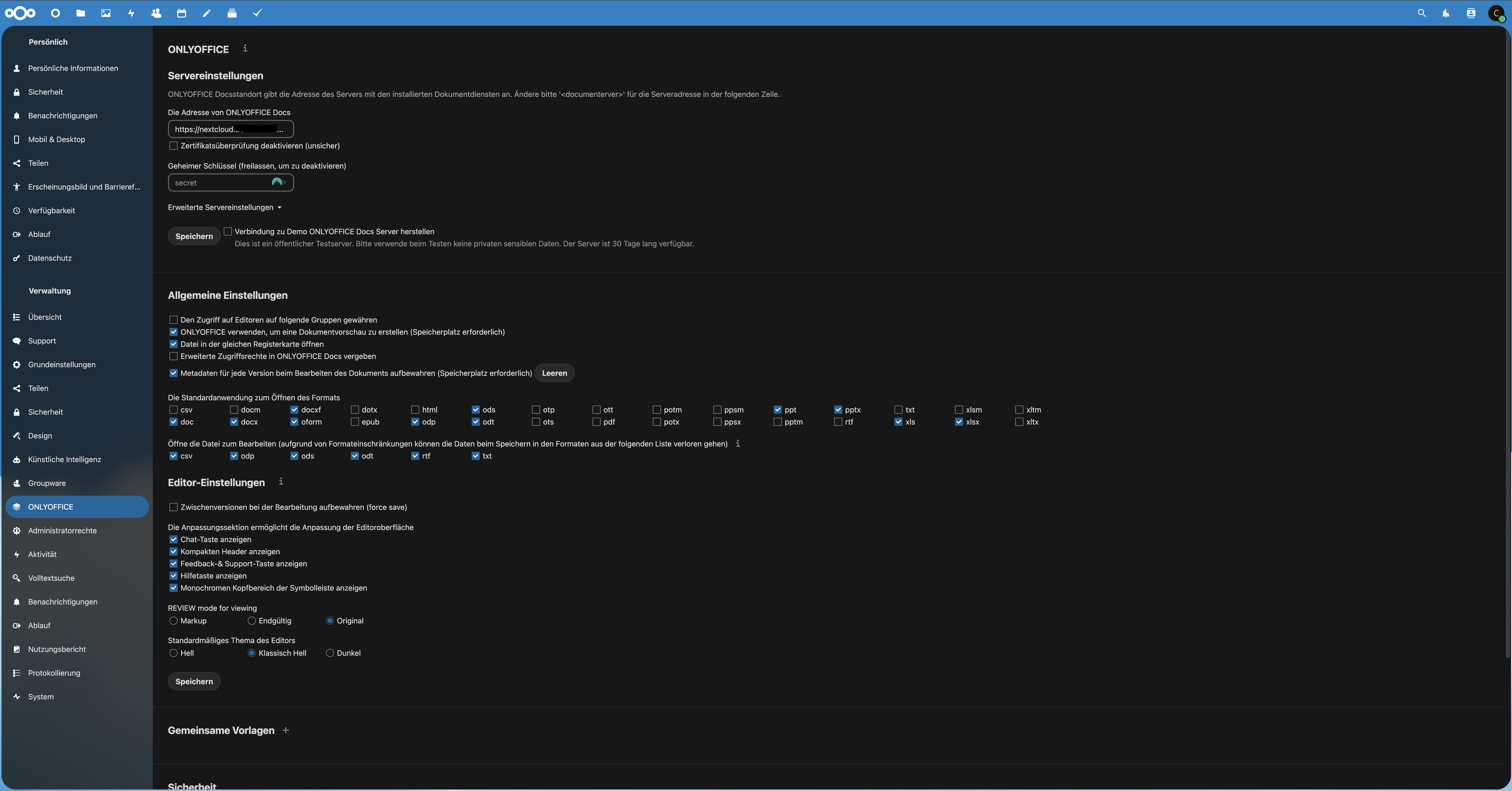

Und in der Nexcloud habe ich das auch wie folgt angegeben. Die URL ist die, die ich bei Nginx konfiguriert habe worüber die die oben genannte Seite auch erreiche.
Bekomme aber immer die Fehlermeldung
