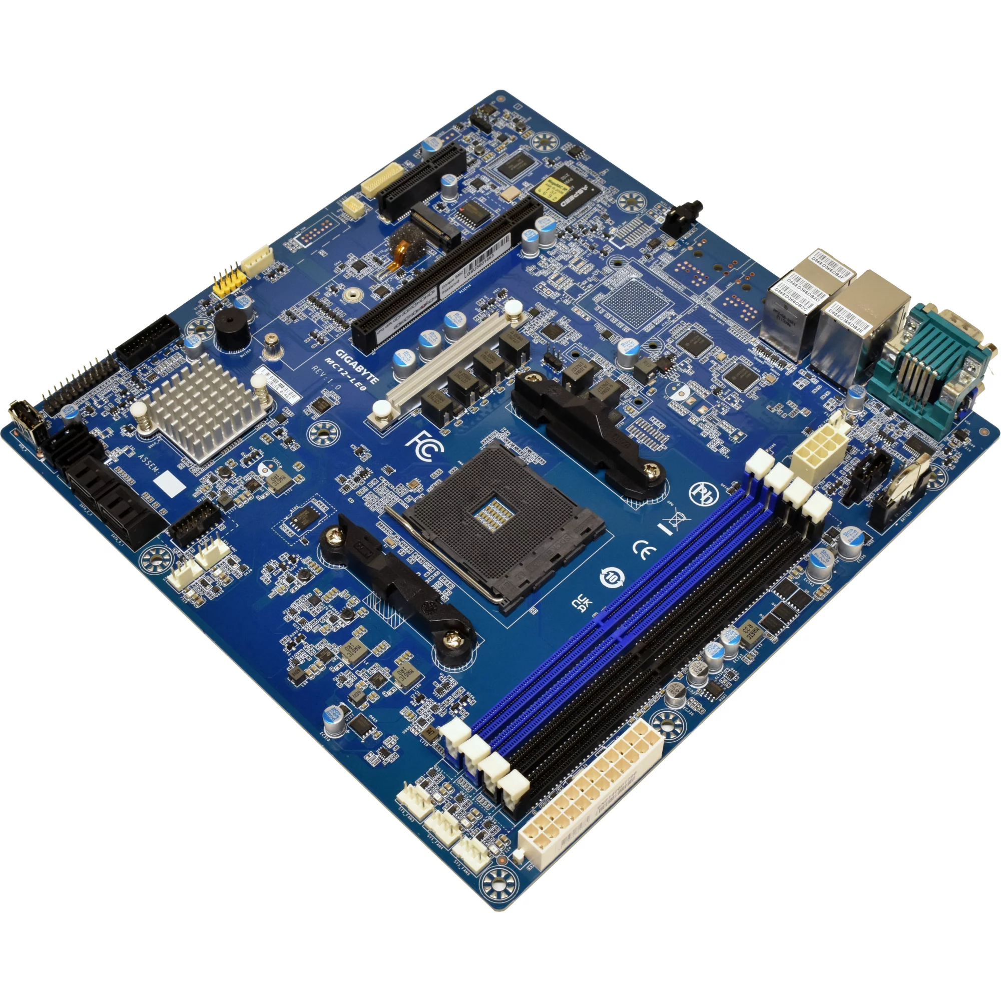

Habe diese Mainboard für 59€ gesehen und einfach blind bestellt.Für den Preis kann man wohl nicht viel falsch machen.Händler ist ok und schnell. Paket war in 2 Tagen hier. Habe dort schon öfters bestellt. Testen kann ich im Moment nicht,da keine passende CPU vorhanden ist.Vielleicht hat ja einer Erfahrung mit diesem MB.

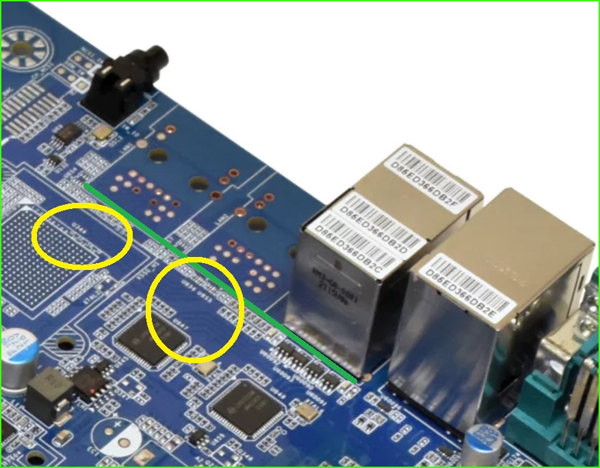

Das ist doch ne Fehlproduktion. Auf dem Board fehlen die 2 SFP+ (10G LAN) Cages. Da kann man nix mit anfangen.
(oder es ist ne "alternative" Bestückung und soll so abgespeckt sein. Aber da würd ich dann doch eher die Finger von lassen...)
Bei der Baugröße der unbestückten Plätze vermute ich dort eher RJ45 Cages.
Ob es 10GBLan, 2,5GBLan oder 1GBLan sein sollten, weiß ich nicht.
Nee, guck mal auf das Pinout vor den Cages. Das ist nicht RJ45... aber egal, da fehlt was und wahrscheinlich was Wichtiges.

Ich habe auf dem Bild mal von dem daneben liegenden Cage einen Strich weiter gezogen (grün). Die dort eingeplanten Cages sind genau so groß vorgesehen.
Und selbst wenn man zur Platinenseite überhängend bestücken wollte ist da kaum Platz (gelb).
1. Screenshot: Vergrößerung der oben schon dargestellten Abbildung
2. Screenshot: gedrehte Ansicht. Das daneben (von wo aus ich den grünen Sttrich gezogen habe sind RJ45 Cages.
Edited by DataCollector

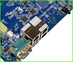

Werde dann mal berichten wenn ich eine CPU habe. Sind 2 rj45 drauf mit 1GB +1 Managment Port. Klar ist ein Serverboard ohne Audioausgang

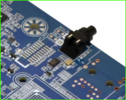

Ohne Audio?
Wofür ist dann die Klinkenbuchse?
Ich hätte jetzt zumindest eine 4Pol. Buchse für 2x "Audio Out", 1x "Mic in" und GND vermutet.

In der Anleitung steht ID Button with Led
16 minutes ago, DataCollector said:
ID Button - okay, das hatte ich so nicht auf dem Schirm.

Auf dem Board fehlt nichts.Die leeren Plätze sind für weitere Bestückungen/Ausstattungen gedacht. Habe einen Ryzen5 4500 am laufen .Bild kommt über den VGA Ausgang auch ohne APU,soll ja wohl auch nur zum Bios Setup dienen. Ist eben kein HD, aber ein Debian/Windows kann man damit zu Not auch betreiben. Unraid startet auch. Managment Port funktioniert, feine Sache um am Bios Einstellungen vorzunehmen ohne das Mb neu zu starten.Bios ist sehr umfangreich und leider nur in English

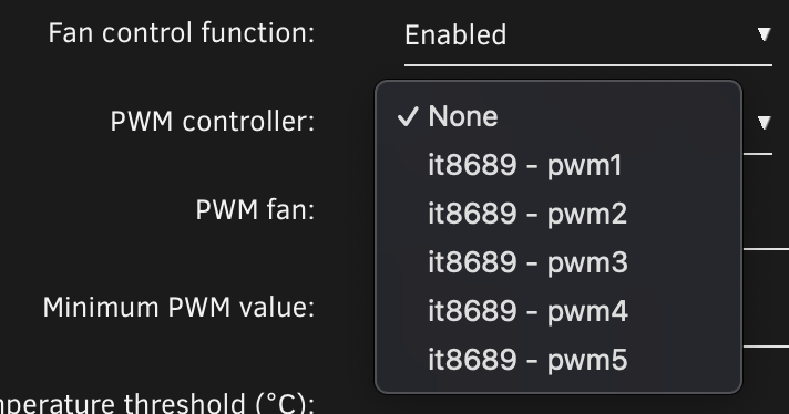

Meine Frage, hat jemand die Lüfterkontrolle unter Unraid mit dem Board aktiv?
Leider erkennt Unraid keine Lüfter und ich find auch keine Treiber.

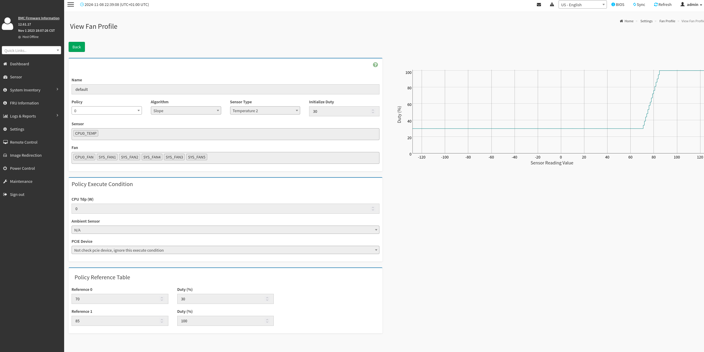

Ich habe zwar kein Unraid drauf,aber die normale Lüfterkontolle kannst du über die  Managment IP Webseite steuern

@k3vbert Du meinst das Plugin unter Unraid von Dynamix?
Aber es hat deine Lüfter auch erkannt, oder?
Genau, das Dynamix Auto Fan Control. Es erkennt meine Lüfter so.
