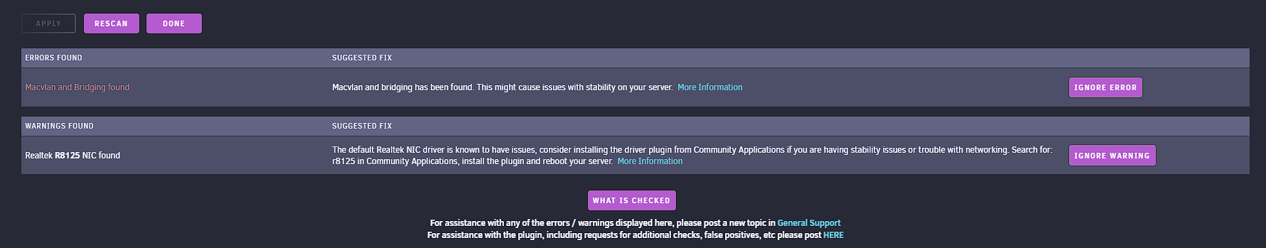

Zwei neu fehler in Fix Common Problems
Ich habe seit neuestem zwei neue Fehler in meinem Fix Common Problems und weiß leider nicht was ich genau tun muss oder soll um diese wieder wegzubekommen.

der 2te Fehler ist ja eigentlich selbsterklärend..
Hier sagt er ja, das deine Netzwerkkarte mit den Kernenltreibern vielleicht nicht ganz sauber läuft und empfiehlt dir die aus der Community Apps zu benutzen..
Wenn du hier noch weiter hilfe brauchst lass es mich wissen.
beim Ersten Fehler wäre es glaub erstmal interessant zu wissen auf welcher Version von Unraid du bist und ob du eine Fritz-Box benutzt.. hier gibt's ja diverse Probleme in dieser Konstellation.

Vielen Dank, hier würde ich tatsächlich noch Hilfe benötigen, da ich an meiner Netzwerkkarte und Ähnliches nichts verändert habe, nun aber der Fehler da ist. Vielleicht hat das mit der virtuellen Maschine zu tun.
Auch weiß ich da dann nicht, wo ich was installieren oder eventuell auch deinstallieren sollte. Dies meine ich bezüglich des r8125.
Meine Unraid Version ist 6.12.6 und als FRITZ!Box benutze ich eine 7590. Auch dieser Fehler ist seit heute neu.

Habs gerade lösen können. Weiß jetzt nur nicht ob ich etwas anderes dafür deinstallieren muss.
nein musst du nicht, einfach aus dem app store installieren und dann ein Neustart.. das wars..

Hast du hier die Releasenotes von 6.12.4 beachtet ?
