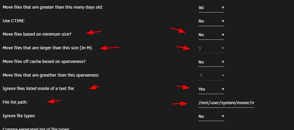

btw. Mover Tuning ... kann beim move die "kleinen" Dateien ignorieren ... dann schiebst du die separat auf die SSD im Array.

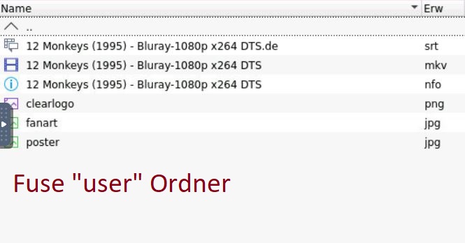

Danke für deine Hilfe. Ich habe auf die schnelle einen Test durchgeführt:
Cache ist SSD Pool "Cache"
Es funktioniert perfekt.
Im Media Share (Hauptordner) ist der SSD Pool "Cache" eingetragen, nicht der "Privat" Pool
Ich habe den Mover manuell angestoßen, und er lässt auf "Privat" Pool alles wie es ist. Nur vom Cache wird aufs Array geschoben.

ich frag aber einfach nochmal nach @EliteGroup, warum hast du die Meta's nicht einfach auf dem cache belassen anstelle einen zusätzlichen zu nutzen ?
wenn es Dir um das moven gegangen wäre, mover tuning ... da wären 2 Ansätze drin gewesen.
Min. Size oder file types in den Unterordnern nach Angabe ...
Beispiel /mnt/cache/Filme/*.info < je nachdem welche Shares und welche Files bleiben sollten ... oder halt stumpf nach Größe ... aber dann wäre der ganze cache betroffen gewesen, mit file type list hättest du das limitieren können.
aber so ist es getrennt und auch clean ... alles gut.

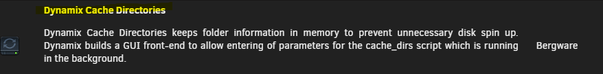

Ich weiß, daß nicht jeder von dem Plugin begeistert ist, aber ich habe sehr wenige bremsende Zugriffe beobachtet.
Ich schätze, das bei installierte Plugin fängt dabei so einiges ab, was sonst direkt die Datenträger lesen würde.
Macht aber nur Sinn, wenn ein System ausreichend viel Ram hat.

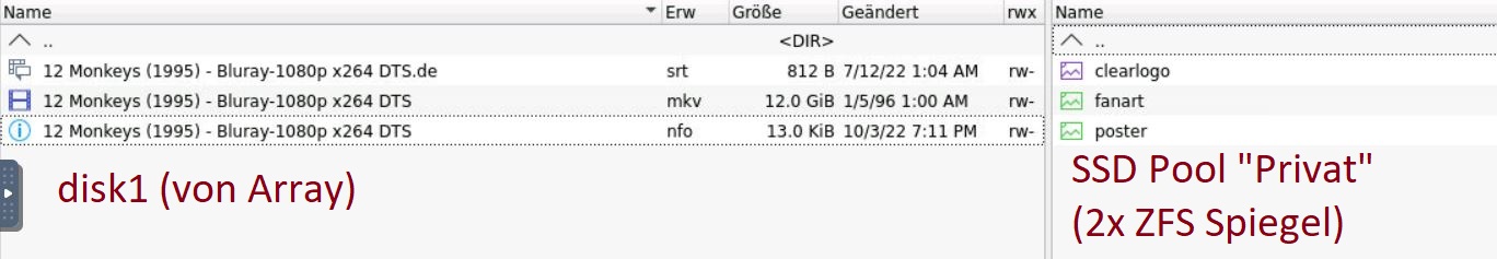

Ich habe ein Script erstellt um alle "nfo" und Bilddatein von Cache-Pool auf mein ZFS-Pool mit gespiegelter SSD zu verschieben.
#!/bin/bash
DIR_OLD="/mnt/cache/media_data"
DIR_NEW="/mnt/new_pool/media_data"
echo "START..."
if [ -d "$DIR_OLD" ]; then
  find "$DIR_OLD" -type f -regex ".*\.\(nfo\|jpg\|jpeg\|png\|svg\)" -print0 |
  while IFS= read -r -d '' file_old; do
    echo "File found: '$file_old'"
    file_new="${file_old//$DIR_OLD/$DIR_NEW}"
    mkdir -p "${file_new%/*}"
    mv "$file_old" "$file_new"
  done
else
  exit 1
fi
echo "END."
Als Cronjob einmal am Tag
Möchte man alte Daten die bereits am Array sind verschieben muss man einmalig den "DIR_OLD" Pfad zu "/mnt/user0/media_data" ändern.
WICHTIG: nicht "user" verwenden sondern nur "user0"!
Nach meinen Tests läuft alles gut.
Wenn eine Datei bearbeitet wird oder sogar ersetzt bleibt sie im neuen Pool.
Wird eine Datei gelöscht und neu erstellt, landet sie im Cache und wird vom Script wieder in den neuen Pool verschoben.
Das Array bekommt keine lese/schreib Aufrufe für nfo / Bilddatein, das Array liest nur wenn eine Videodatei abgespielt wird.
