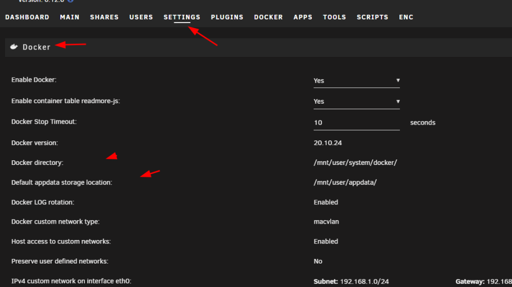

Hallo,

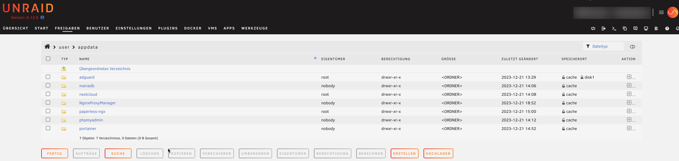

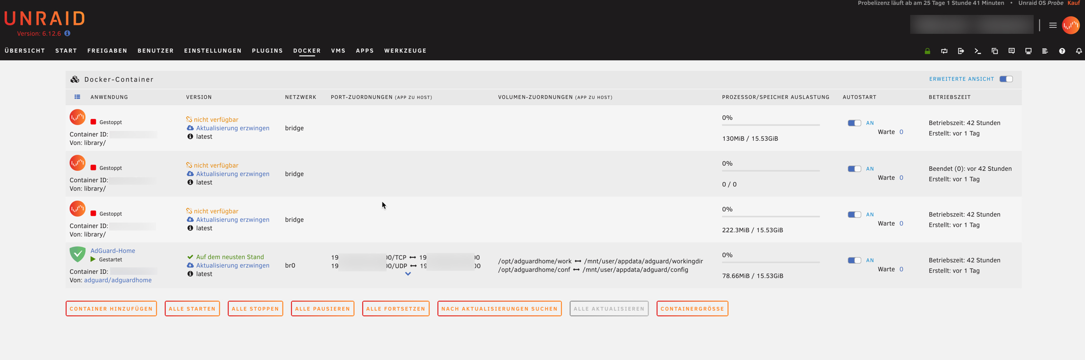

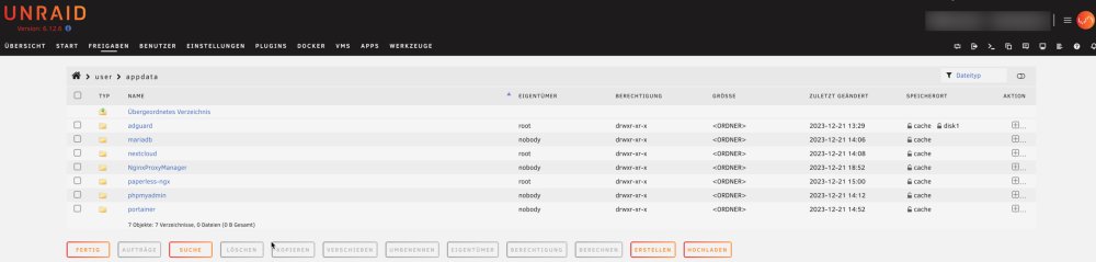

ich versuche mich gerade an UNRAID. Ich habe jetzt auch einige Docker Container erstellt. Doch wenn ich diese Container stoppe, sind sie am nächsten Tag weg. Den Container AdGuard habe ich nicht gestoppt und dieser bleibt auch da.

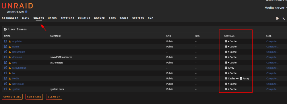

Liegen bei mir die Container vielleicht im Cache? Wie bekomme ich sie auf die Festplatte, damit sie bleiben. Anbei mal Screenshots davon.
Über Hilfe/Tipps würde ich mich freuen.
Björn

Kannst du den Docker auch nicht starten ?

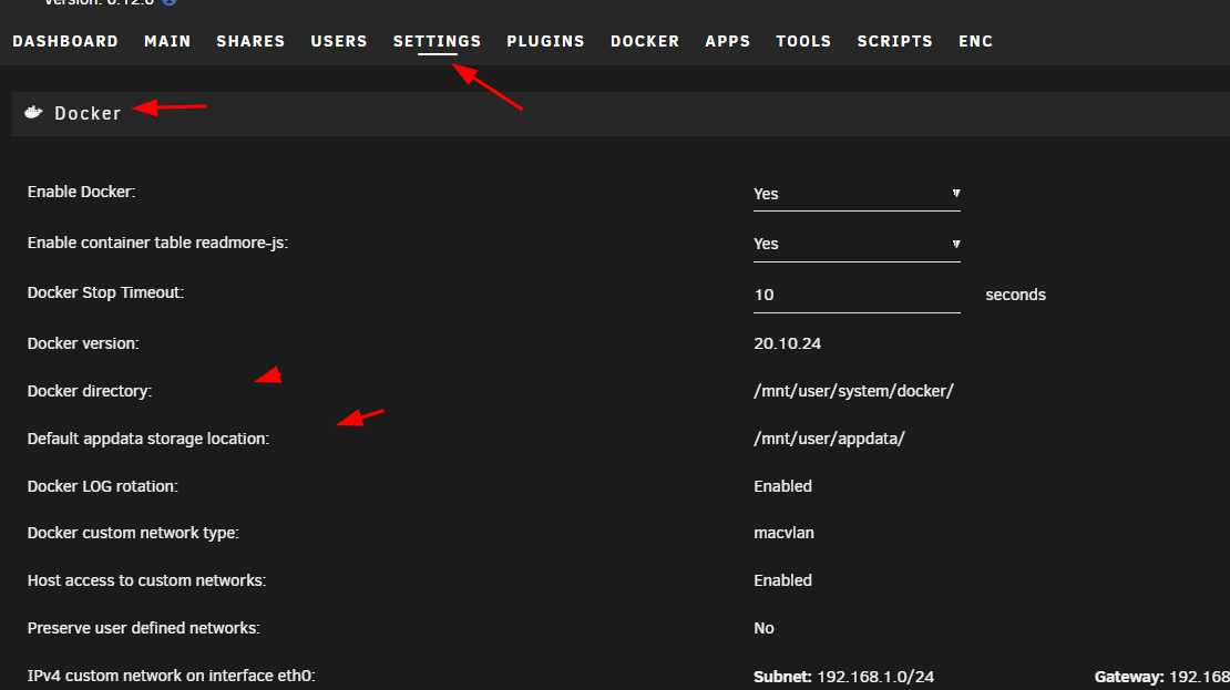

dann zeig mal noch bitte die folgenden Einstellungen

Hmm, ich kann die Container nicht mehr starten. Deswegen bin ich davon ausgegangen, dass sie weg sind. Wie nehme ich "Unraid aus der Kette"? Ich verstehe leider diesen Tipp nicht.

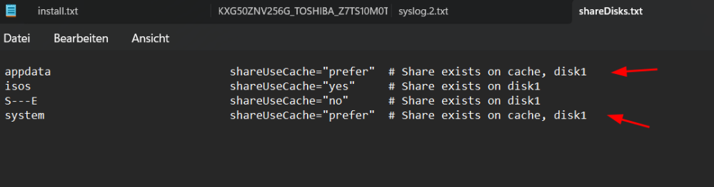

Hallo alturismo,
anbei die Screenshots

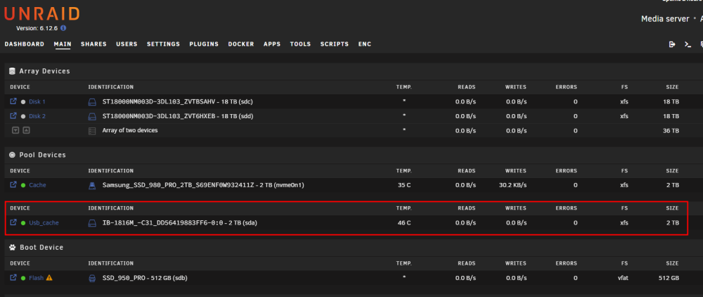

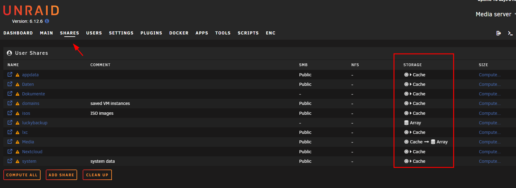

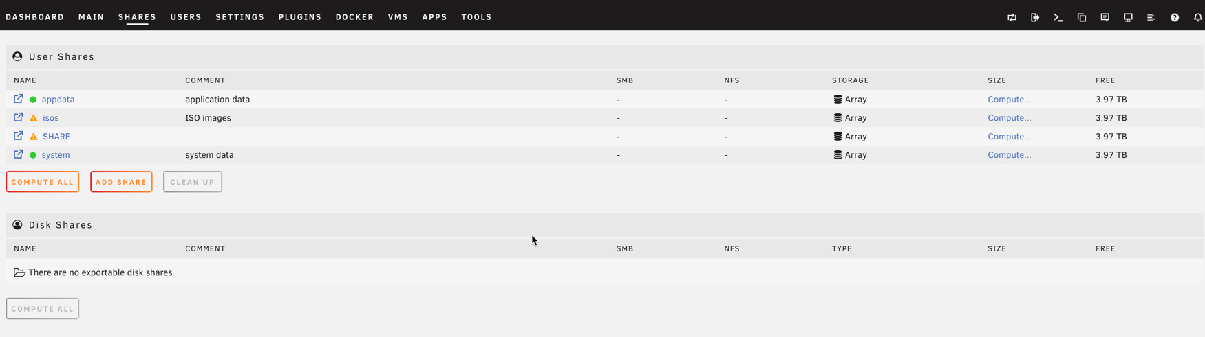

hast du keinen cache ?

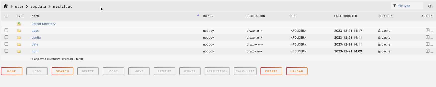

dann noch bitte ein Detail Screen eines "verlorenen" Dockers
Ich habe nur eine Festplatte. Ich habe ein Screenshot vom NEXTCLOUD Docker gemacht, meinst Du es so:
nope, meinte ich nicht, aber egal wenn nur eine Festplatte im Spiel ist ...

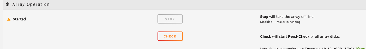

Hilft das vielleicht noch weiter. Ich kann mein Array nicht stoppen, da ein MOVER seit Stunden läuft:
Edited by pONd74
log hinzugefügt
Ich dachte du hast keinen Cache ...

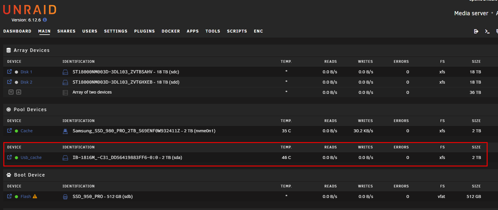

Hmm, ich habe an meinem Lenovo MiniPC den USB Stick mit Unraid, die SSD im PC nutze ich nicht. An diesen PC habe ich eine USB SSD angeschlossen, dort möchte ich alle Daten speichern.
Ich glaube, Unraid speichert alle Docker-Container im RAM und in der Nacht möchte er alle gestoppten Container auf die SSD verschieben, obwohl ich keinen Zeitplan für den Mover erstellt habe. Da ich AdGuard nicht gestoppt habe, läuft dieser im RAM weiter und er bleibt funktionsfähig.

Deine Docker Installation, also unterhalb von /mnt/user/system hat irgendeine Macke würde ich sagen. Entweder die Dateien sind kaputt oder deine SSD.
Ja und da gehören sie auch hin. Der Cache in Unraid ist persistent. Dh entweder liegen Dateien auf einem Pool oder dem Array.

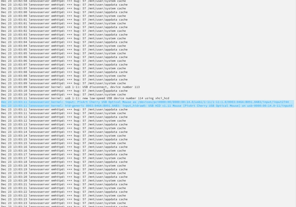

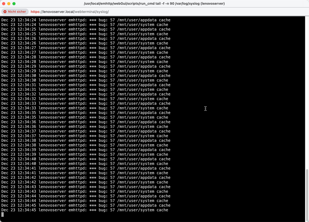

So ähnlich dürfte es passieren. Ich vermute, dass einige Zeit alles ordentlich läuft, aber irgendwann fliegt die USB SSD raus und er schreibt dann in den RAM bzw versucht von diesem zu lesen. Schau einfach bei Tools > Syslog. Ich wette das ist alles voller Fehler. Das ist übrigens ein Grund warum vor USB Datenträgern gewarnt wird. Also die Idee kanns du knicken. Du musst M.2 oder SATA verwenden.
Ok,
mein SysLog ist recht voll und da wiederholt es sich in einer Tour. Siehe Bild. Ok, mit den USB Datenträgern wusste ich nicht. In den YouTube Videos wurde es so viel angepriesen.
Schade 😞
Björn

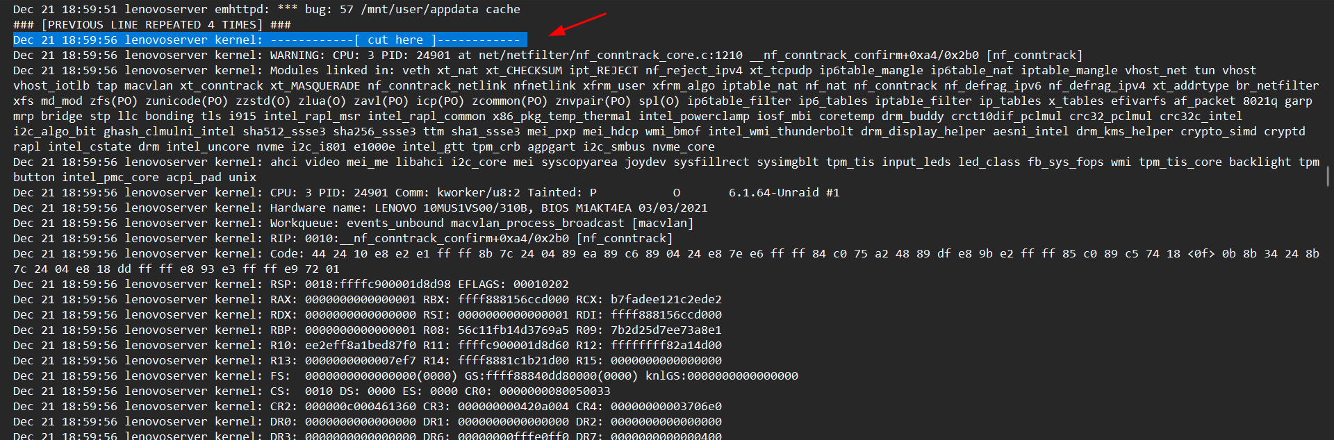

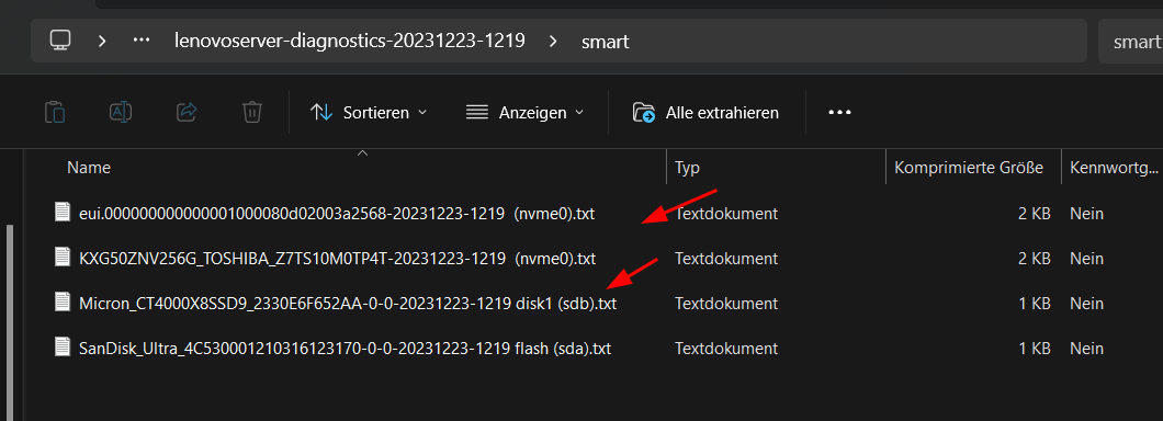

und wenn ich jetzt die diags sichte, bin ich verwundert ...

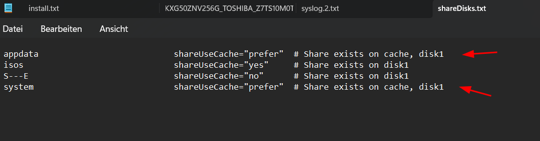

ebenso hier ...
hattest du vorher mal mit cache probiert und getestet ?
wenn ja, mach mal new config und stelle nochmal neu ein.
ebenso crasht dein Server hier

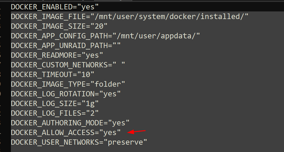

und ich sehe das bonding und bridging aktiv ist ... ebenso, ein Server mag immer eine feste IP ;) kein DHCP
aktivem Host access
das hat jetzt nichts mit den Dockern zu tun dass die "verschwinden", aber steht auch an, siehe macvlan und release notes 6.12.4 oder im Wiki ...macvlan.

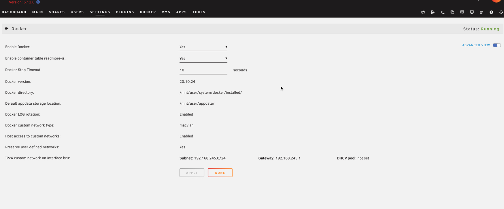

1/ wenn du nicht nochmal alles platt fahren willst, alle Docker Autostart aus.
2/ docker Dienst stoppen
3/ Array stoppen
4/ tools, new config, preserve NONE
5/ Array, disk zuweisen, Array starten
6/ docker, Image / Directory löschen
7/ Docker Dienst start

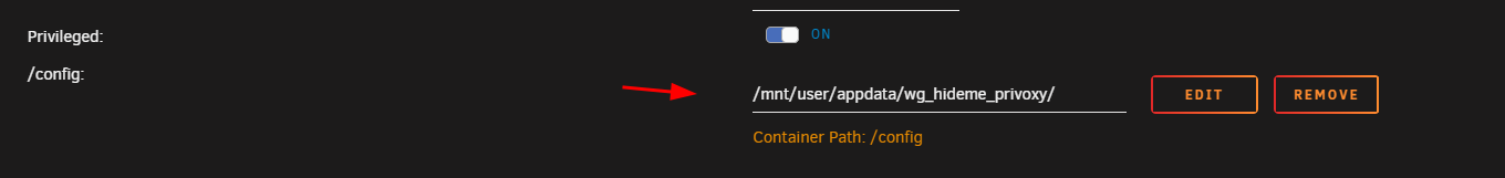

8/ Docker jeweils prüfen das IMMER /mnt/user/... hinterlegt ist und nirgends /mnt/cache/... steht
9/ jeweiligen Docker installieren, starten ... da /appdata ja vorhanden ist starten die mit den bisherigen settings
10/ Hoffen ... ;)
vorher noch das Thema bridging, bonding, korrigieren ...
Das wäre mein Ansatz.
