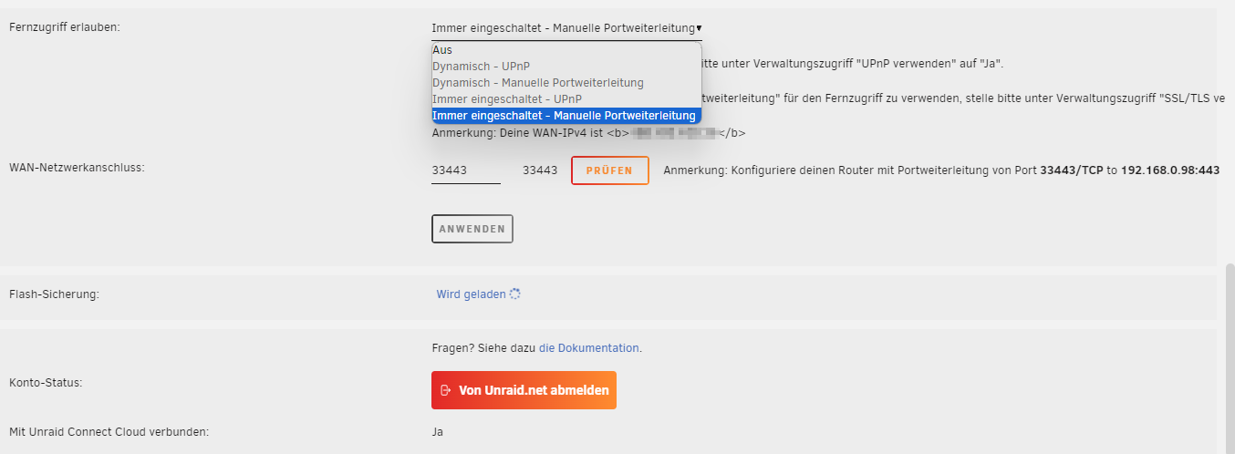

3. ich habe versucht die sog. Flash-Sicherung umzusetzen, aber irgendwie gelingt mir das nicht (Unten wird aber dauerhaft "Wird geladen..." angezeigt). Zertifikat ist ausgestellt, nur "DNS-Propagation ist AUSSTEHEND" wird noch angezeigt.
Folgendes habe ich in Unraid und der Fritzbox eingestellt. Ist diese Sicherung überhaupt sinnvoll (siehe 1.) und wenn ja, warum kann ich das nicht anwenden?

Würde grundsätzlich von abraten, von außen ständig Ports offen zu haben.
Sicher ist sicher, was man nicht braucht kann zu bleiben.
Wenn du unbedingt diesen Fernzugriff nutzen möchtest, solltest du Dynamisch - UPnP nutzen und in der Fritz!Box deinem Unraid die UPnP Portfreigabe erlauben.
Dann ist der Port wirklich nur offen, wenn er benötigt wird.
Schönere Variante ist aber eigentlich, dass du von außen dich nur per VPN der Fritz!Box ins Heimnetz einwählst.
Dann ist alles save, die Ports bleiben zu und du musst dir um nichts weiter gedanken machen.
